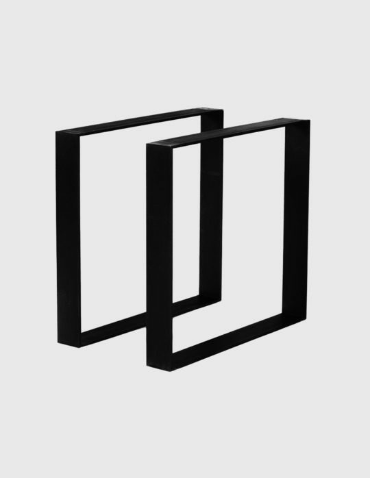

Comment ça tient ?
C'est toujours moi avec mes questions débiles...
Les pieds en métal sont ils reliés entre eux ?
Sinon je me demandais comment ça se tenait...

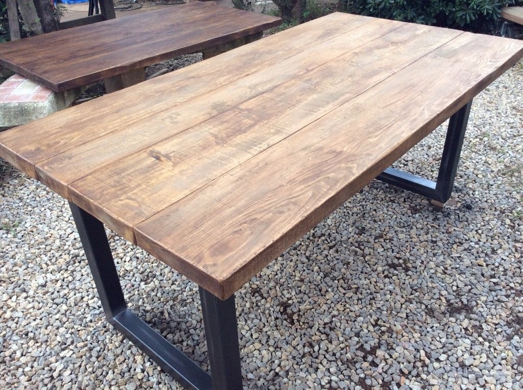

J ai cherché un peu et j'ai 2 réponses en photo.
La photo 1 ok y a un structure complete mais sur la photo 2 comment ça se tient ?
Mike0411
Ben c'est simplement fixé dans le plateau par des vis mais perso je ne m'y risquerai pas 😉
Avec un pied d'environ 80 cm l'effort de traction exercé sur les vis est presque 10x supérieur a la poussée qu'on pourrait exercer sur la table...

Plusieurs options sont possibles.
  • Les pieds sont reliés entre eux. Ainsi la structure du piétement est rigide (avec des bonnes soudures :°) et le plateau est simplement fixé à ce piétement.
  • Les pieds sont séparés et chacun est fixé au plateau. Dans ce cas, c'est le plateau qui participe à la rigidité d'ensemble. C'est plus délicat, parce que la liaison entre bois et métal est plus fragile à l'arrachement si on part pas sur du boulon traversant. Il y a aussi le problème de faire cohabiter deux matière qui ne "travaillent" pas de la même manière. Sans compter la grosse faiblesse au manque de contreventement.
