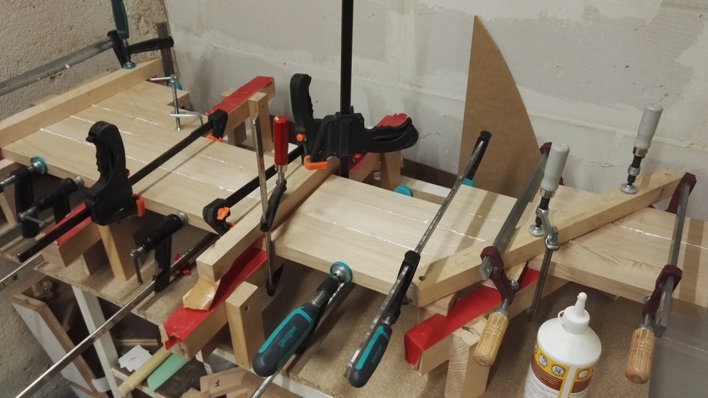

Perso pour le collage je me suis fait un truc tous simple (a vrais dire c'est les pieds d'une table ikea) mais je pence pas qu'il y ai beaucoup de mes réalisations que j'ai faite sans les sortir:
Collage plateau
_ Le domino/tourillon permet surtout de limiter des désafleur (cela dit c'est déjà pas mal...), un bon serrage plat joint est très solide. Un rabot (pas forcément une varlope) est toujours utile dans un atelier c'est donc un bonne investissement.
_ La colle qui dégueule? Déjà perso quand je vois la quantité de colle que certain mette je me dit qu'il ne doivent pas la payer. Vos mieux mettre peux de colle mais parfaitement étalée (au doigt, au pinceaux, avec une chute de bois tous les moyens son bon) que l'inverse.

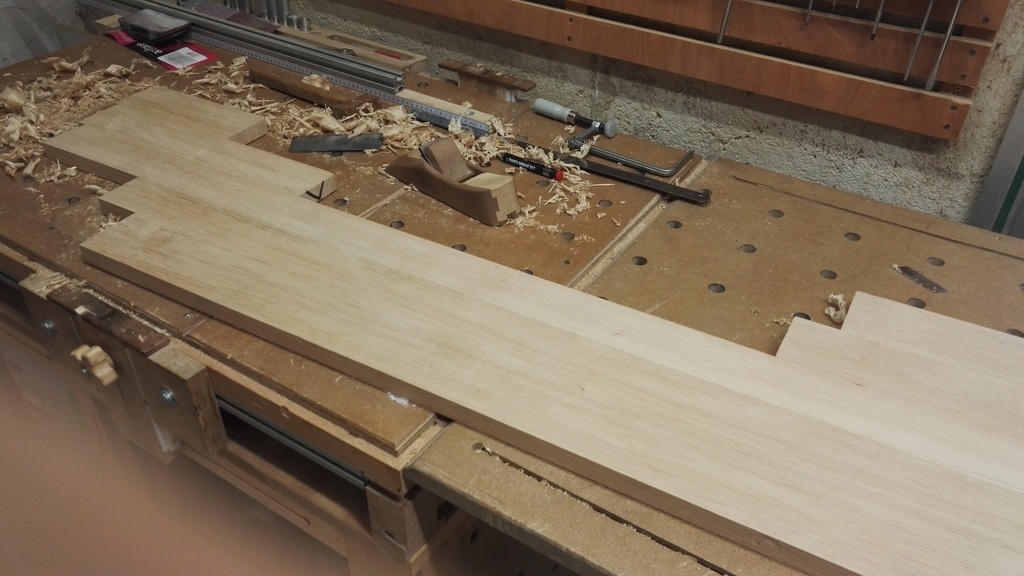

_ Faut t'il retirer la colle? Après avoir tous testé je trouve que le mieux (si ça dégueule pas trop comme sur la photo par exemple) c'est de laisser sécher puis de racler avec un racloir/rabot.... Chiffon mouillé ça étale plus que ça n'enlève je trouve.

Je remet des photos (le lien vas à mon pas à pas). Je colle, racloir/rabot puis ponçage de finition.
