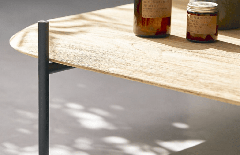

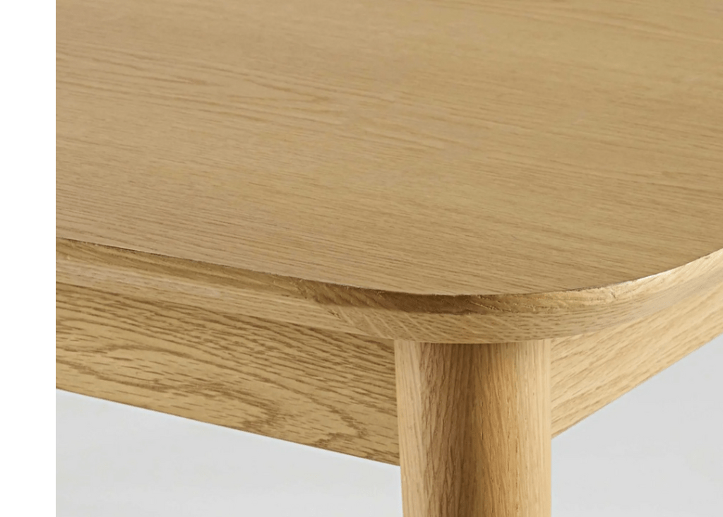

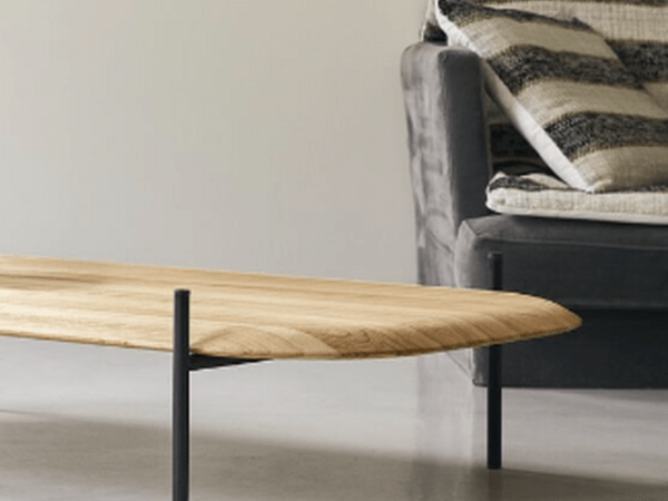

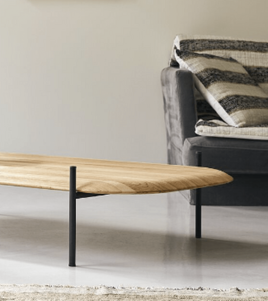

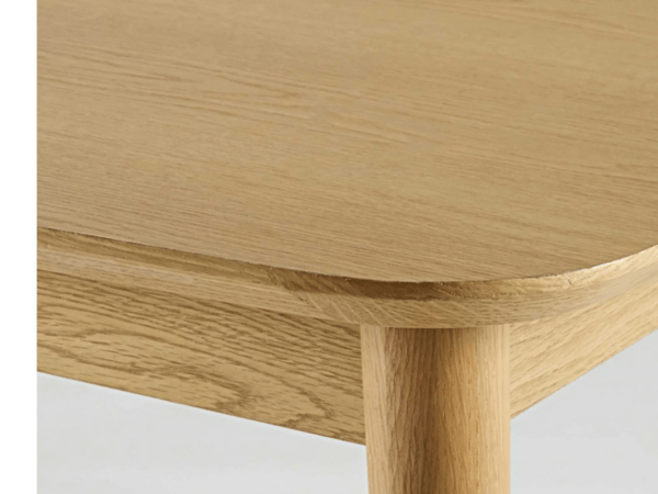

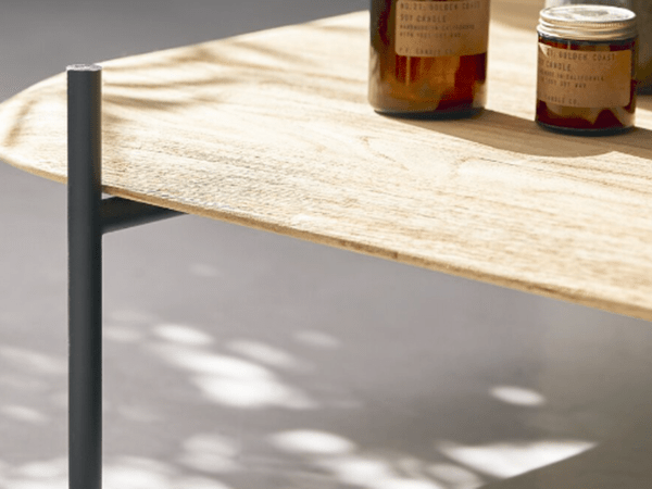

Plus je réfléchis plus je sais pas comment tenter de reproduire correctement l'effet suivant sur une table.
autre visuel / angle de vision
Pour celle-ci un mixte de fraise à la defonceuse et passage a la lime pour le dessus ?
Ou les bords semblent s'amoindrir sur les côtés sur une pente assez sympathique.
J'ai pensé:
-> a la défonceuse ? si oui avec quelle type de fraise ? je trouve que des fraises avec un tombant plus net sans la forme d'arrondi.
Avec un rabot manuel ? une ponceuse à bande gros grain en faisant bien attention à chaque passage ?
Si vous avez des pistes je suis preneur !
Merci !

Effectivement au rabot ça se fait bien, tu traces les limites sur la face et le champs et en avant Gimgamp…
Un petit coup d’abrasif si tu veux casser l’angle entre le chanfrein et la face.
Sinon avec la défonceuse et une fraise à plate bande mais les profils que tu prends en exemple ont un gros ravancement et correspondraient plus à un travail à la toupie.
La ponceuse ça marche aussi mais c’est plus bruyant et poussiéreux que le rabot…
Bref je vote rabot! J’aime bien les rabots… 😊
FBang
Je suis d'accord, on fait pas plus simple et tu ne risque pas de te planter. Tu peux aussi terminer au racloir.
