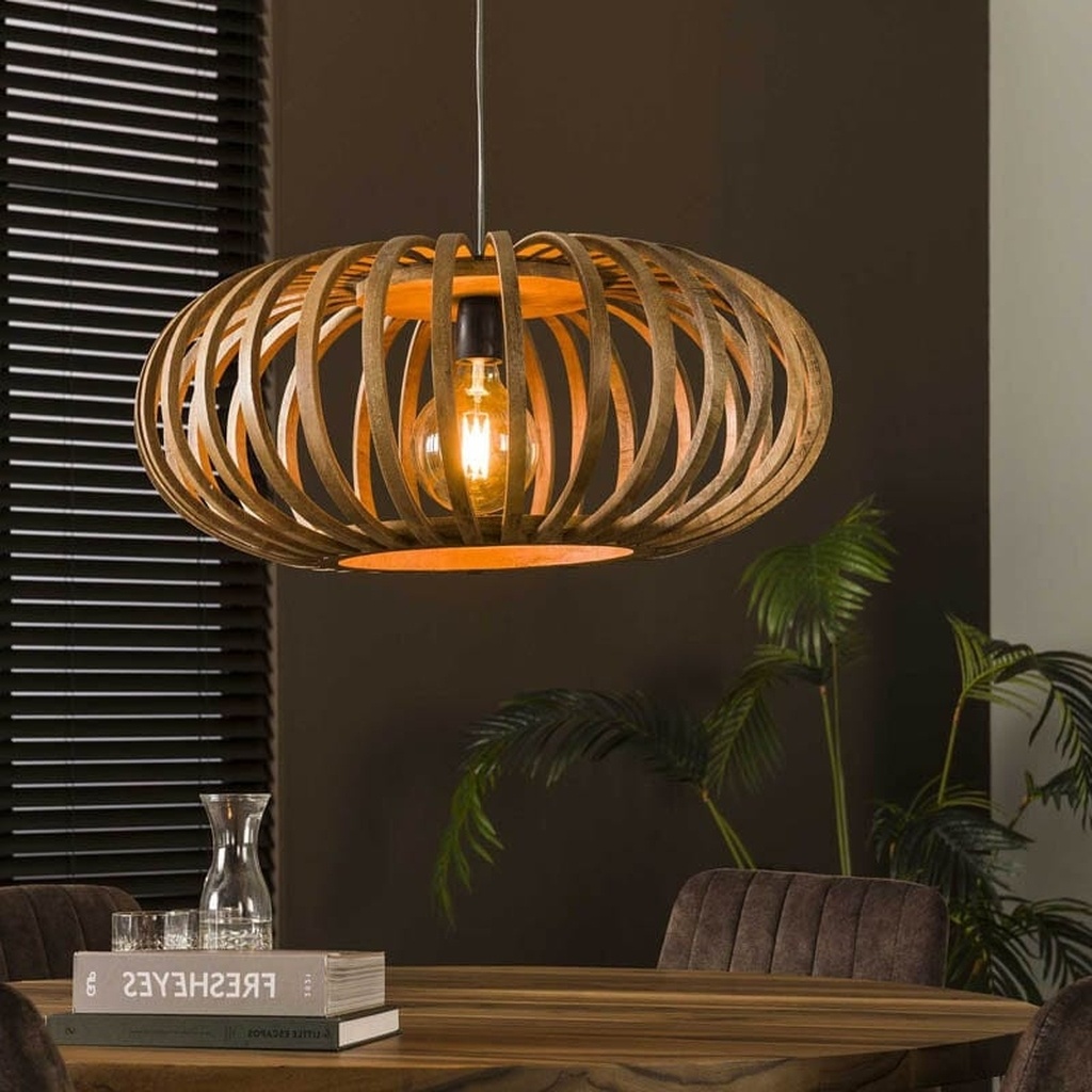

Je cherche une idée de lustre, deux lustres en fait.
J'ai plein d'idées, mais ma femme me dit non à chaque fois, sauf pour ce type de lampe.
Et bien sûr ce n'est pas la plus facile!
Mon idée : 2 ou 3 planchettes de frêne de 3mm collées entre elles serrées dans un moule.
Vous pensez que je vais réussir à avoir quelque-chose de régulier avec cette technique ?
La courbe est très prononcée, trop peut-être?
Ce modèle est présenté comme étant en manguier.
Merci pour vos conseils.
A mon sens, pour courber du 3 mm, il faut le passer à la vapeur.
Ensuite, plusieurs épaisseurs contrecollées sur un moule.
Prendre en compte le fait que les lamelles peuvent prendre une courbure un peu plus grande que celle du moule quand on les retire.

Ok pour la vapeur,
Mais il faut que j'attende qu'elles sèchent totalement avant les coller?
vapeur pour massif (bien de fil) ou en tunnel lamellé (principe cp) comme ceci puis re débité ! timberbiscuitw...mination-lights

Merci Sylvain pour toutes ces infos.
je retiens surtout qu'une fois collées, les lamellés ne bougent plus.
Et que si je veux des lames pas trop larges (30mm), je peux en coller des 100mm et les diviser ensuite en 3 à la scie.

Je n'ai jamais courbé à la vapeur, mais souvent sur un moule. Pour moi cela devrait marcher, peut être faudra t'il des planchettes de 2 mm Choisit ton fresne avec un fil bien droit

Merci,
2mm! ca va être chaud, mais c'est possible.

il y a cette trouvaille super utile qui compare les différentes méthodes:
les 6 méthodes de cintrage
Jeromymacam
Merci,
Apparemment, d'après ce que je comprends sur la vidéo, le collage est la méthode qui garde le mieux la courbe.
