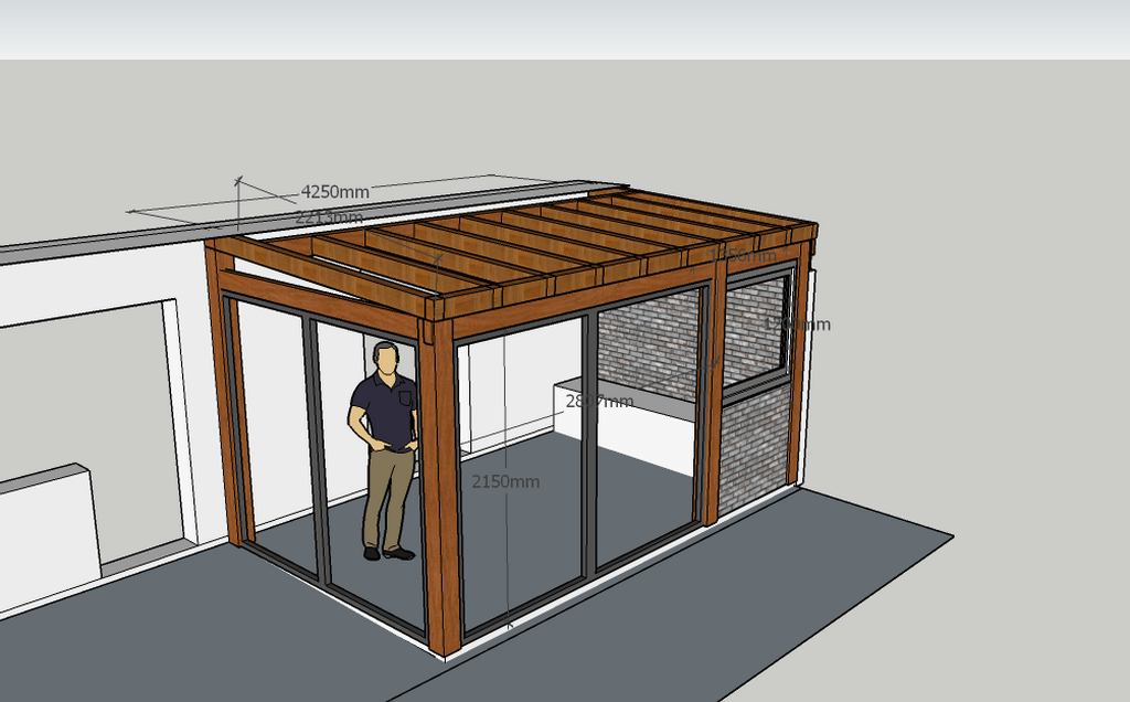

J'ai un projet de véranda en bois.
Je suis donc allé voir le Gédibois du coin : il n'a aucun poteau. Que des bastaings, madriers et planches en mélèze (très peu et n'en auras peut-être plus) et en sapin rouge du nord.
Et bien sûr, au prix du marché actuel.
J'ai calculé, pour une structure comme sur le plan (4.5m*2.5m), j'approche les 1 000€ en faisant des poteaux avec 2 bastaings collés...

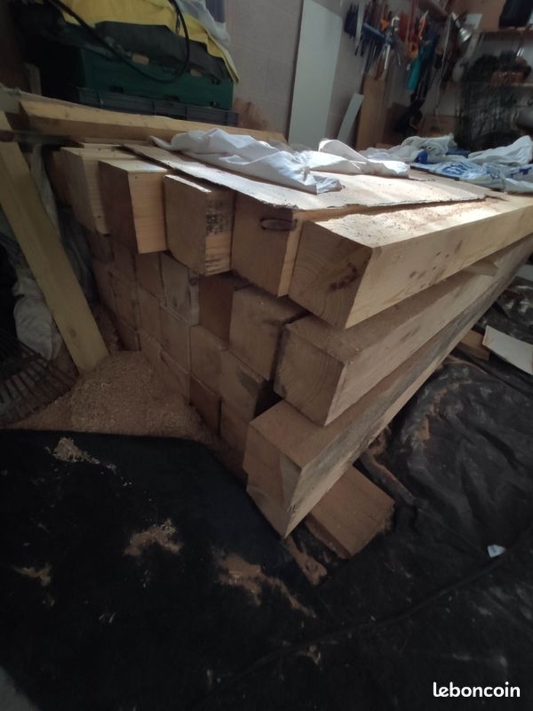

Je me tourne alors vers leboncoin, et il y a une annonce de poteaux. C'est du pin et du sapin rouge du nord mélangé et non traité.
Que pensez-vous de l'utilisation du pin non traité en ossature apparente?
Je vais droit à la catastrophe au bout de 5 ans?
Une chance pour que ça tienne plus longtemps?
C'est inadapté, qui plus est pour une structure porteuse, on parle pas d'une chaise là.
Autoclave au minimum. Chêne, acacia, châtaignier, douglas, mélèze etcaetera.
Je ne peux pas croire qu'il ne s'en vende pas dans ta région.
Oui c'est cher mais ça c'est un autre débat. La sécurité prime.
Désolé si le message est un peu dur mais si nous pouvions transiger sur ce genre de choses tout le monde le ferait.

le rouge, c'est a priori du pin sylvestre, comme le pin "x" c'est classe 2; intérieur ou sous abris.
Donc non c'est pas adaptée mais moins pire que du sapin blanc.
fredaug
utilisable en verticale, mais pas pour le toit.
