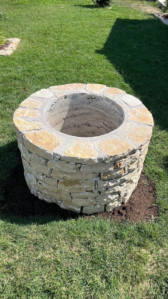

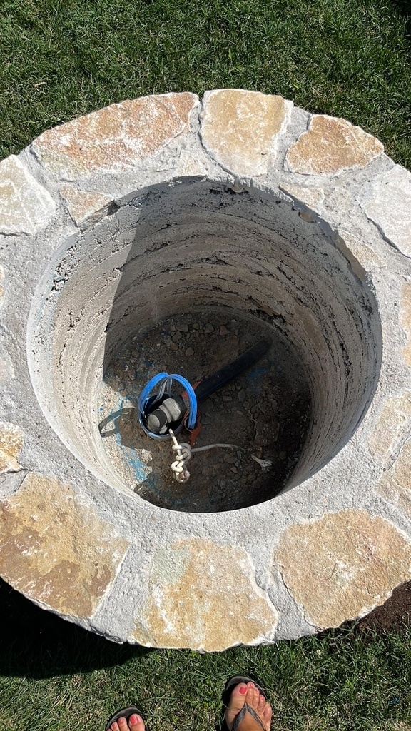

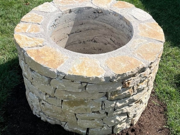

Ma sœur me demande un "couvercle" pour son nouveau puits.
Il fait 56cm de diamètre.
Il doit être à l'intérieur et ne pas être posé sur le puits, il posera donc sur des taquets fixés dans le puits.
Je compte le faire avec ce que j'ai en stock : sapin rouge du nord.
Mais comment assembler le tout ?
  • Tout coller, la dilatation sera énorme.
  • Laisser un espace entre les lames réduirait cela mais laissera de l'espace pour les guêpes et autres frelons pour faire leur nid. En plein milieu du petit jardin, ce ne serait pas judicieux.
    Ca va bouger dans un sens à coups sûrs, celui de la largeur des lames. Le puits se situe dans la Drôme, en plein soleil et exposé aussi aux intempéries.
    Vous avez une idée?
    Merci et bonne journée!

Le puits n'est pas très profond ;)
Jeromymacam
Ca n'empêche que la chute peut tout de même être douloureuse.

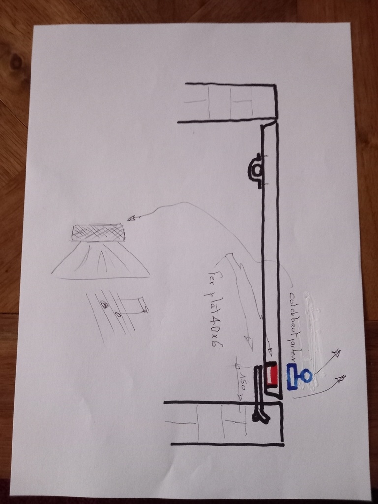

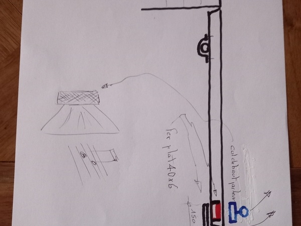

Ce que j'appelle cul de haut-parleur est aimant puissant.
Cet aimant servira de clef et de poignée en même temps.
Il y a lieu de laisser 4mm au fond de la cavité destinée à recevoir du fer plat ou de la tole de3mm minimum.
Cette proposition a déjà fait ses preuves dans d'autres cas. La clef est difficile à perdre et en même temps facile à mettre hors de portée des enfants . De même pour la technique.
Jeromymacam
Excuse-moi, mais je ne comprends pas.
L'aimant attire la partie rouge, ok.
Mais en quoi sans l'aimant est-ce condamné?
dBPs
Je comprends que le couvercle est juste pose et qu'un enfant ne peut pas le soulever a cause du poids. Avec l'aimant un "adulte" peut le soulever. Est ce bien cela?
Jeromymacam
Ok, j'ai compris alors!
Jeromymacam
Je transmets tout cela à l'intéressée pour qu'elle prenne la décision et que j'exécute!Merci pour vos éclaircissements.
