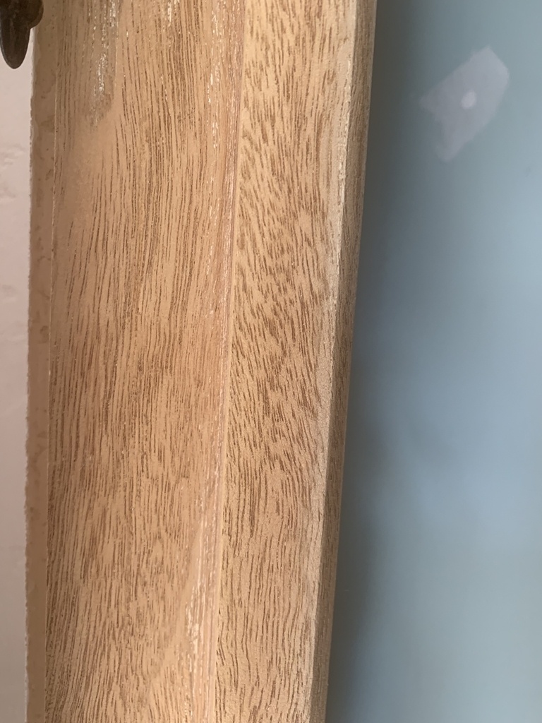

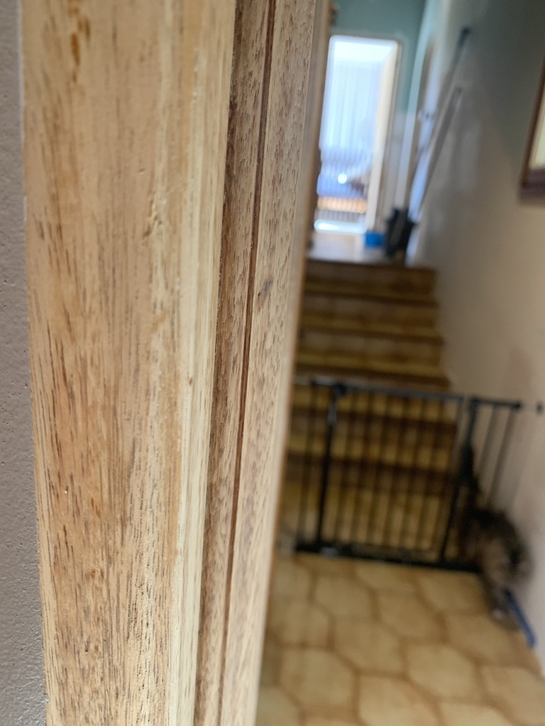

Nos portes intérieures sont semble-t-il en bois exotique (j’ignore lequel) avec un gros vernis bien brillant pas beau du tout et très foncé.

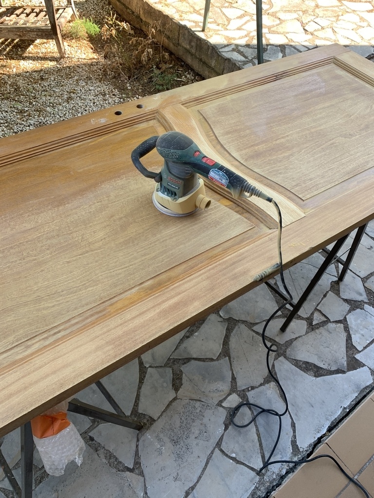

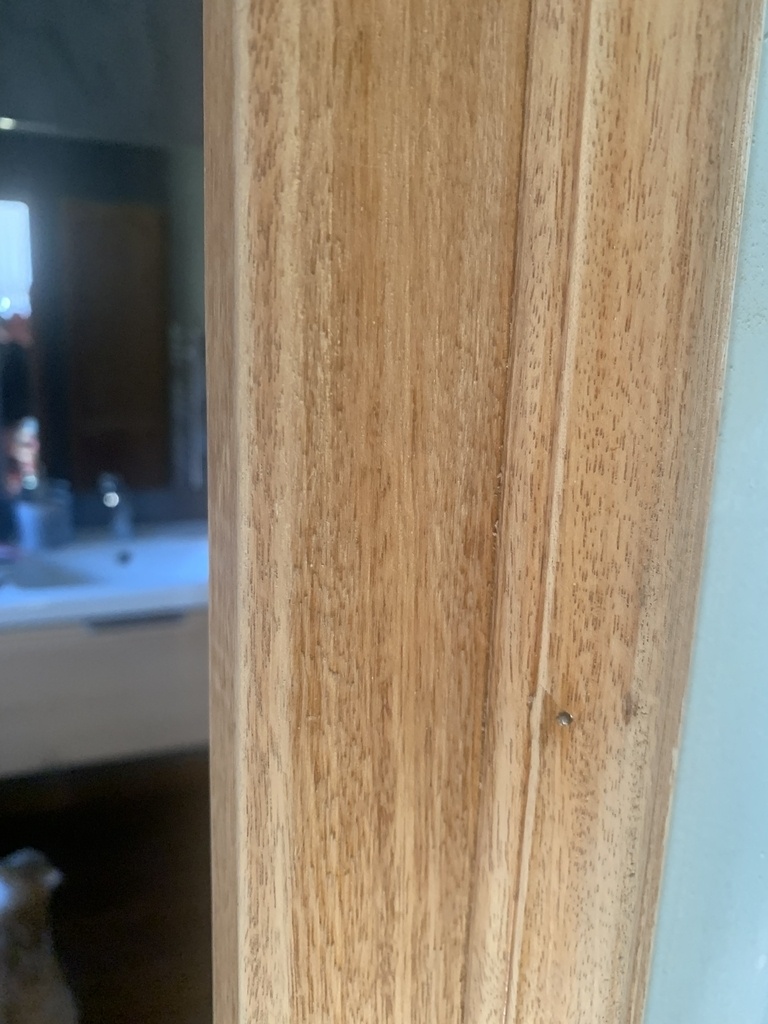

Une fois poncé voici ce que j’obtiens sur les montants.
Je voudrais dans l’idéal obtenir au final une couleur bois clair, mais surtout pas jaune.

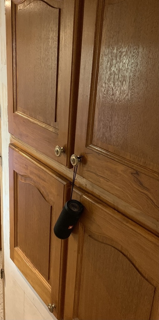

Voilà le bois avant ponçage…
J’aimerais vraiment avoir qq chose de moins rustique et plus clair 😅

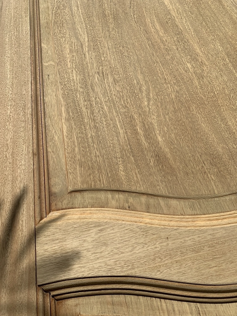

Erebor Je ne sais pas si ca peut aider pour identifier le bois mais voilà qq photos.

Bon, je voudrais pas faire encore mon Kentaro à la noix, mais quand même... De toute façon, ce bois, il est jaunâtre naturellement, même un peu rougeâtre... Ce n'est pas du frêne ou du sicomore... Donc, faut pas rêver, y a pas vraiment de finition qui va le rendre plus clair. Ou alors, peut-être une lasure ? ou alors, le laisser tel quel...

Pas de solution pour éviter le jaunissement (je suis d’accord avec Kentaro sur le sujet) par contre pour une fois je reconnais l’essence : c’est du framiré. J’avais posé la question ici :
