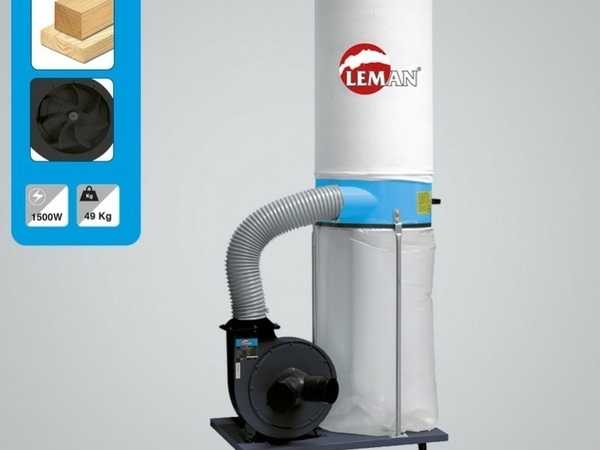

J'avais repérer le Leman ASP 152

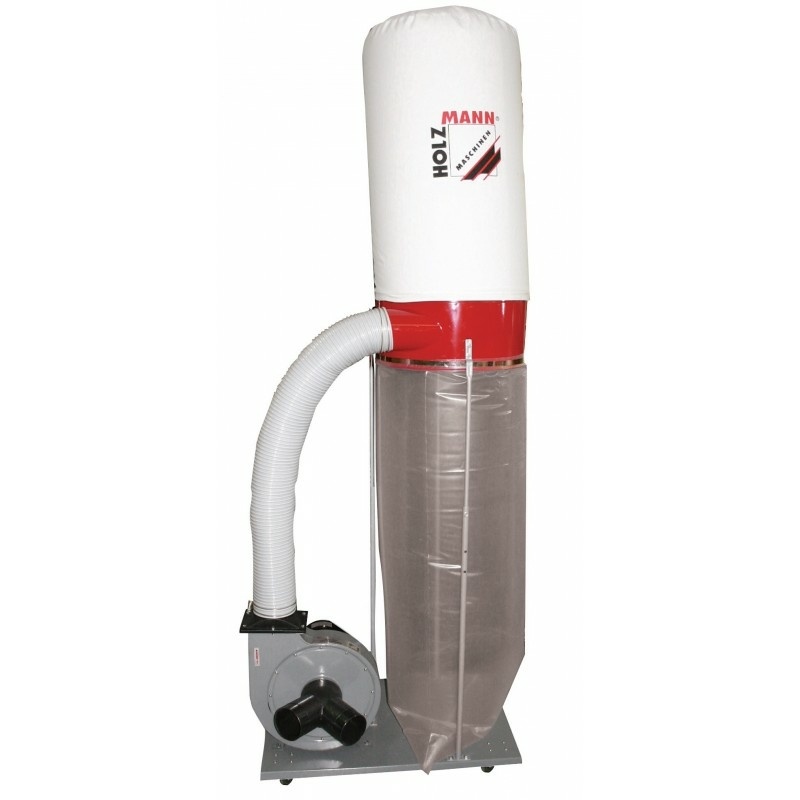

Que je trouve assez correcte pour mes critères, et sur un site on me propose le Holzmann ABS 2480 qui lui est un peu plus puissant et grand. Mais une marque que je connais pas. Donc j'aurais voulais savoir si vous avez des retours et avis sur ces deux machines ou si vous avez autre chose à me proposer.

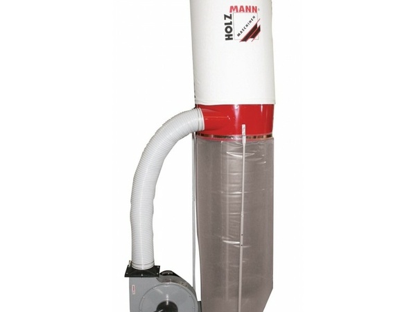

Bonjour, étant moi-même en recherche d'info technique sur l'aspiration d'atelier, je me permet une correction sur les caractéristiques du HOLZMANN ABS2480.
L'erreur semble venir du site probois machines-outils, comparativement au site fabricant :
HOLZMANN ABS2480 220V
Ce qui semble le positionner, comme plus performant (et économique) que le Jean l'ébéniste FM300, ou le Fox F50-842.
A voir sur la qualité et la longévité...
Données sur les moteurs
Puissance moteur S6 W 2250
Puissance moteur S1 W 1500
Vitesse rotation arbre min-1 2950
Voltage 230V
Aspirateurs
Capacité aspiration m³/h 2480
Cap. sacs inferieurs L 300
Diamétre sacs mm 500
Hauteur sacs plastiques mm 1480
Turbine métallique mm 300
Dépression Pa 1800

J'ai le Leman depuis 2 ans, il fait le boulot (aspirer des copeaux, il est à moins de 3m de la combinée).
Gros bémol : l'espèce de chaussette filtrante qui laisse passer les poussières les plus fines. A terme je pense le sortir de l'atelier ou mettre une cartouche filtrant de ce type (image jointe).
Il faut nettoyer le filtre régulièrement pour éviter de perdre en aspiration (je le bas pour enlever le plus gros, le souffle dehors au compresseur et ensuite machine à laver).

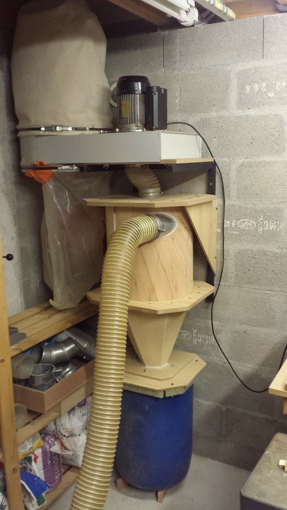

Moi j'ai une aspiration avec mon combiné Robland.
Pour résoudre le problème de chaussette filtrante qui s'encrasse, j'ai fabriqué un cyclone en position intermédiaire entre le ventilateur et la chaussette filtrante : c'est super efficace, le cyclone fonctionne bien : la chaussette ne reçoit presque plus aucune poussières. Du coup pas besoin de le sortir de l'atelier.
BaptisteC
Ah bonne idée ça ! Je vais me pencher sur la question.
nadamar58
Voici un visuel du résultat :
Ventilateur en partie supérieure avec chaussette filtrante et sac de récupération en-dessous,
Cyclone en bois (cp cintrable) avec cône en plusieurs partie en trapèze
Tonneau en partie basse pour récupération des copeaux et sciures (un peu petit, mais j'ai fais avec les moyens du bords de la récup !!!).
Quasiment aucune poussières ne reviennent dans le cas. Jamais vidé depuis au moins 3 ans. Alors que le tonneau ... 6, 7 fois au moins.

Le tonneau ne se déforme pas sous l'effet de la dépression?
Je pense avoir le même et juste avec le petit aspirateur il a tendance à se déformer.
Intéressant comme cyclone maison en tout cas.
nadamar58
Pas de déformation, l'épaisseur du tonneau est assez importante mais surtout j'ai laissé un retour arrondi sur le dessus (l'ouverture est plus petite que le diamètre du tonneau.
En plus j'ai un "cerclage" en agglo (agglo de 28 mm vert; restant d'un plan de travail découpé) qui maintient l'ouverture du dessus.
Par contre j'avais testé avec un cône de chantier pour le cône entre le cyclone et le tonneau ... et là j'avais une déformation très importante : le cône se resserrait totalement.

J'ai le Leman depuis 2 ans (j'avais à l'époque modifier sa structure : metabricoleur....ux-leman-asp152) et j'en suis satisfait, seul bémol : je le trouve bruyant !
Je viens de commander un filtre à cartouche pour remplacer le sac en feutre qui , s'il est parfaitement nettoyé laisse passé les particules fines ! Par contre s'il est légèrement colmaté à l'intérieur la filtration est plus efficace mais on perd en aspiration !
Le parfait n'existe pas ...
