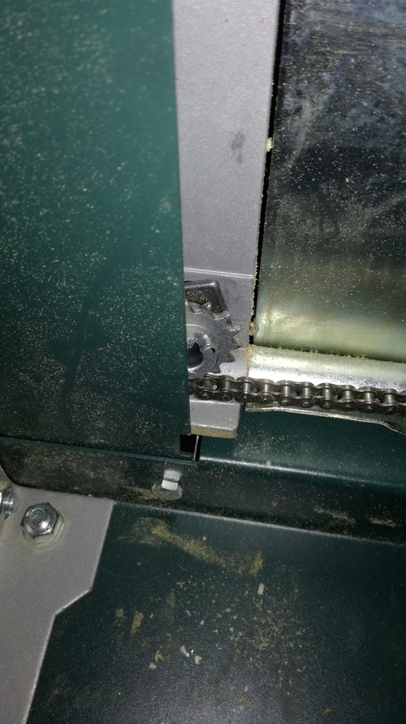

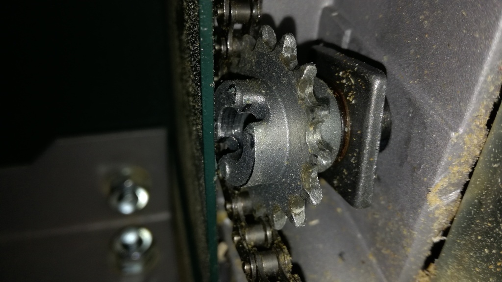

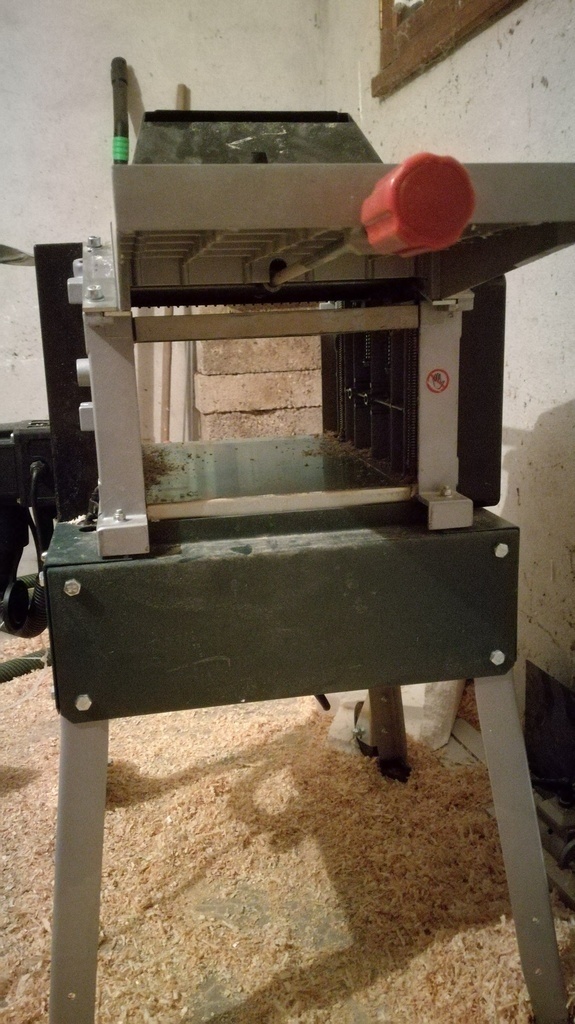

Me voilà vers vous car voilà même pas un mois que j'ai ma dégauchisseuse raboteuse Metabo HC260. Tous allait bien jusqu' à cette semaine ou j'ai perdu un première fois la goupille mécanindus qui tient le pignon pour régler la table de raboteuse. Aprés plusieurs à me battre avec pour le remettre et remettre la chaine. Voilà qu'aprés 30min de travail une fois réparé, je m'aperçois que cette fois c'est encore une goupille qui à sauté mais à un autre pignon cette fois.
Avez-vous déjà eu ce probléme ? Savez vous de quoi sa vient ? Savez comment réparé ce ceci rapidement car je trouve que c'est pas trés facile ou alors est ce que je m'y prenais mal .
De plus savez vous comment je pourrais régler correctement ma table de raboteuse car cette fois elle c'est mis de biais et je ne sais pas comment faire …

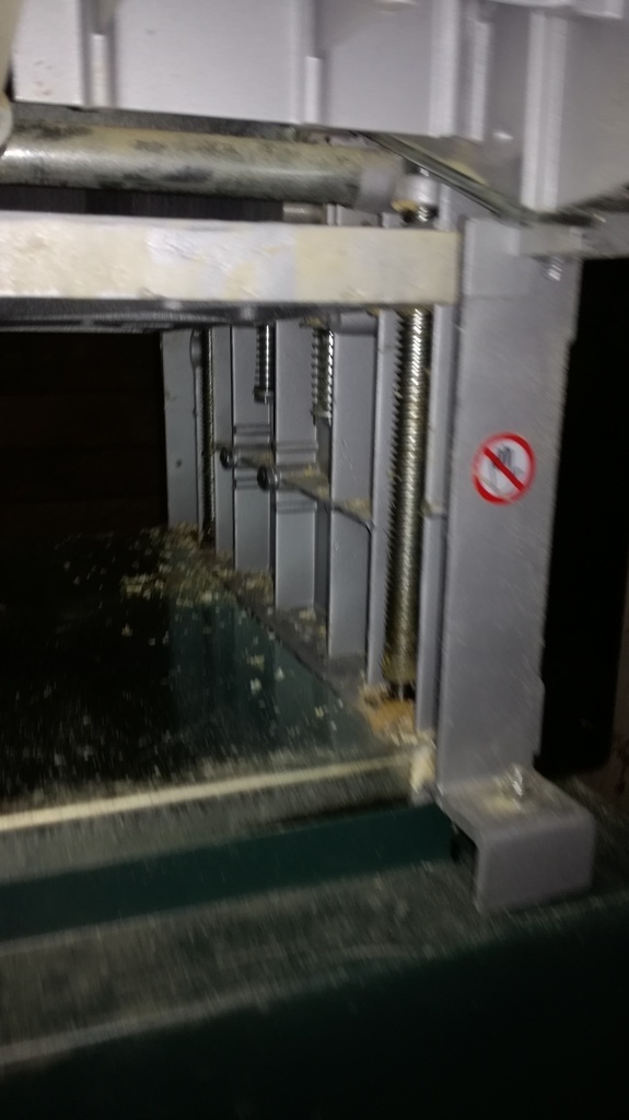

Bonjour, j'ai rencontré le même problème que Franckiii il y a quelques semaines sur le même modèle de machine. La manivelle ne faisait plus descendre le plateau donc la machine était inutilisable.
En cherchant un peu j'ai vu qu'une goupille manquait, par chance je l'ai retrouvé par terre dans l'atelier. je l'ai remise vite fait mais c'est pas simple car l'accès sous la machine n'est pas facile.
Après quelques essais tout était rentré dans l'ordre jusqu'à ce que je m'aperçoive que la table de rabotage n'était plus parallèle à la lame. L'une des 4 vis sans fin était décalée par rapport aux autres.
Je ne sais pas bien comment faire si ce n'est retirer la goupille, descendre le plateau à fond pour que les 4 côtés soient plaqués et remettre la goupille.
Si c'est pas une bonne idée, dites le moi tout de suite. ^^

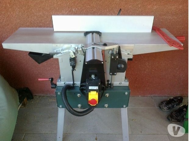

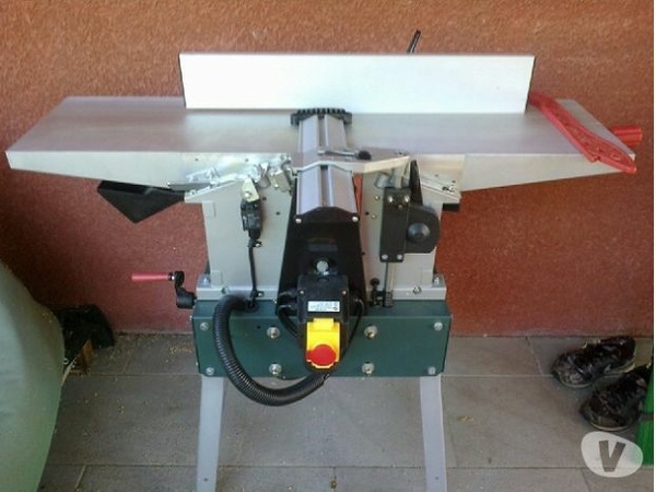

Il y a peut être aussi une légère différence entre ton modèle et le mien qui est celle en photo ci-dessous. Alors est-ce qu'en même temps que le relooking du carter de protection ils auraient diminué la qualité de certain élément?

J'ai connu une situation identique à la tienne et c'est une vrais galère!!!
Réglage du plateau:
En dehors d'un test/modif/test/modif.... je ne connais pas une "technique" simple. A noter que j'ai jamais retrouvé un réglage "parfait" du plateau depuis (surtout dans le sens de la largeur). J'utilise maintenant un "sur plateau" qui me permet d'avoir un bon réglage.
Comment éviter ce problème?
Je remarque beaucoup de copeau au sol, pas d'aspirateur? Comme toi je n'utilisait pas d'aspiration au début (en dehors de bouffer de la poussière ça ne me semblais pas obligatoire), depuis l'achat d'un aspi je n'ai plus connu de problème. Je pence que sans aspiration inévitablement des copeaux viennent bloquer les 4 vis (enfin pas forcément les 4, une seul suffit), on n'a tendance à forcer. Le principe étant light au mieux la chaine saute, au pire une pièce casse (dans les deux cas faut faire mumuse couché sous la machine!!!).
Perso j'utilise maintenant l'aspirateur à copeau + quelques goutes d'huiles en bombe (type téflon) de temps en temps, pour le moment RAS je croise le doigt...
Bon courage

Bonjour il faut remonter une goupille neuve ou remettre un petit boulon avec un écrou "nylstop" mais le boulon sera moins résistant au cisaillement que la goupille elle en acier.
