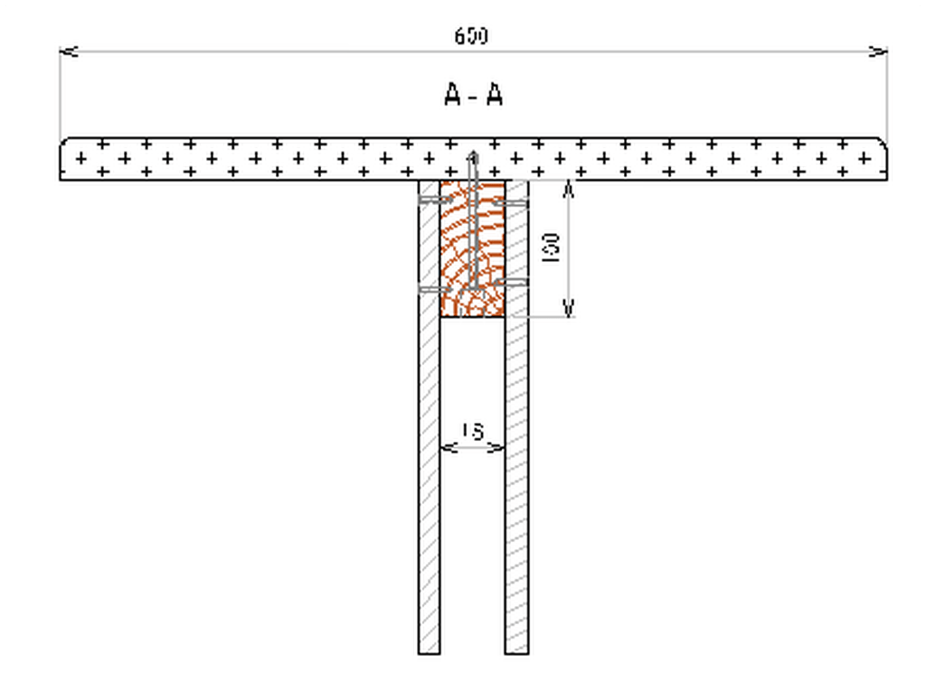

Je dois fixer un plan de travail (pour servir de bar) sur un muret en placoplatre d'une épaisseur de 8cms.
La planche de 60cms est donc en porte à faux de 30 cms de chaque côté.
Quelle est la meilleure méthode (tasseau ou équerre ...) qui offre le meilleur compromis solidité/esthétique.

équerre sans hésiter 30cm de porte à faux tu as moyen de tout arracher en t'appuyant dessus!
Après tu peux jouer sur la forme des équerres pour donner un style. Je suis assez partisan du "si on peut pas le cacher autant le mettre en évidence".

Bonjour, voici ma proposition sandwich !

j'ai récemment eu la meme chose à faire, j'ai pris la cloison en sandwich entre deux tasseaux de 50/50 visées avec des vis de 140. J'ai mis des cales dans la cloison pour qu'elle ne se referme pas sous la pression des vis ; et le plan de travail est vissé par dessous.
On a organisé une soirée avec plus d'une centaine de personnes qui sont venues s'accouder au bar, pas le moindre jeu.
