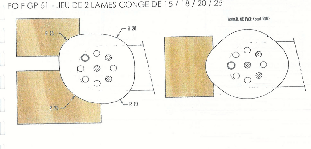

Disons que pour ce genre de fer (en photo), c'est à dire 4 fers pour le prix d'un, plus la possibilité de le maintenir dans des positions intermédiaires, c'est top, ça vaut largement les 160 euros. (outil que j'envisage d'acheter).
