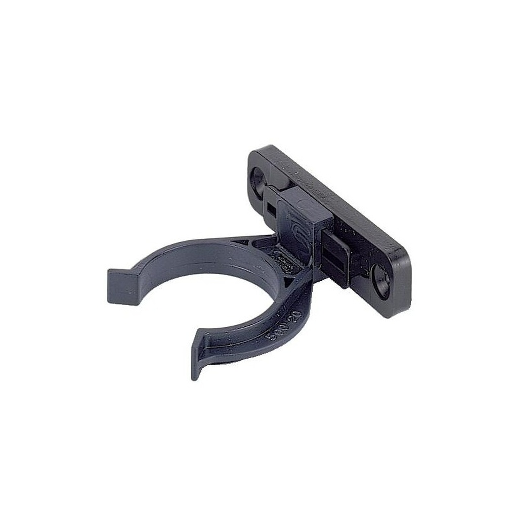

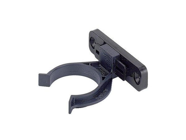

Perso j'utilise des clips avec crochet qui s'emboitent dans les pieds.
Des Korrekt de chez Hettich.
C'est de la camelote, fragile comme du verre.
Ce sont les clips d'Hettich qui valent que dalle ou c'est le système qui est à jeter ?

J'utilise ceux de Niouniou métalliques. Ce sont les seuls qui tiennent correctement et qui permettent le démontage/remontage de la plinthe. Comme ils sont asymétriques ils permettent d'installer à l'angle d'un meuble la partie de plinthe latérale sur le même pied du meuble. Du fait qu'ils sont relativement fins il est même possible de les utiliser lorsqu'on a eu la (mauvaise) idée de glisser des tiroirs de ce type bricotoo.com/k...s-plinthe-p7134. Par contre contrairement aux autres en plastique qui cassent tout le temps pour les positionner il n'y a aucune tolérance. Le seul truc que j'ai trouvé pour relever les cotes exactes est de faire une plinthe provisoire à "glissières".
Quatermite.
merci de ton avis. La tolérance est très limitée dans ceux que j'utilise vu que si on l'utilise ça casse.
Ta plinthe à glissière m'intrigue, tu peux en dire plus ?

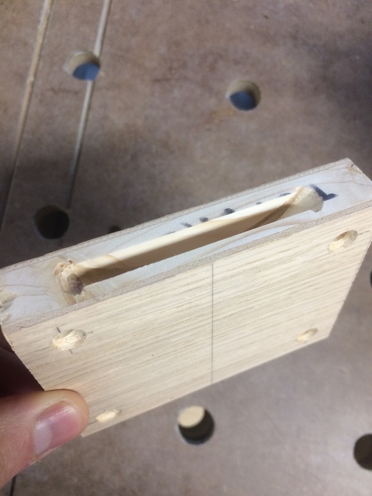

Je n’utilise pas ces clips fournis avec les pieds. Je préfère fixer mes plinthes avec des dominos ou des tensos, cela me permet de positionner mes plinthes à la distance souhaitée indépendamment de mes pieds.
Merci de ton retour, c'est une autre vision des choses et ce n'est pas inintéressant. Mais tu les positionne où les dominos ?
HAZO ébénisterie
Je fixe mes dominos/tensos à des platines vissées dessous à la distance souhaitée du bord de mes caissons.
ah oui, c'est pas con ça, jamais vu et jamais eu l'idée, ça doit pouvoir servir à d'autres choses ce montage en plus.

Personnellement je prends les miens chez Foussier, je crois que la marque c'est Camar et je n'ai jamais eu de problème de casse
Ok, donc à priori le modèle hettich est déjà moins bon que d'autres, merci 👍
Niouniou
On est bien d'accord, ce n'est pas fait pour être déclipsé 10 fois.
Il existe d'autres alternatives dont certaines métalliques :
foussier.fr/cl...-ressort/sp7706
foussier.fr/cl...s-metal/sp11756
Après,je n'ai pas un retour d'expérience de fou...
Chez moi, sur une cuisine que je n'ai pas fabriquée, il y aces clips ressort qui plaquent la plinthe au sol, c'est pas mal,je trouve

La même chose chez Bricodépôt (ou casto, ça sort de la même usine). Jamais eu de casse... (mais je n'ai pas monté non plus 50 cuisines !)
Moi non plus je n'ai pas monté 50 cuisines, mais à chaque fois que je démonte une plinthe, il y en a au moins 1 qui pète.
