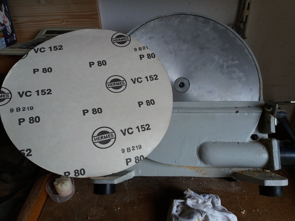

Mon disque de ponçage 300 mm sur la meuleuse stationnaire est arrivé à sa fin. Je ne peut démonter le disque la vis est défectueuse , le papier abrasif était collé je suis parvenu à l'arracher et à plus ou moins nettoyer le disque avec de l'acétone. J'ai des disques abrasifs de rechange pré-collés mais ils datent et cela n'adhère plus au métal.
C'est sur un plateau velcro aurait été plus pratique... .Donc je me vois dans l'obligation d'encoller mon papier abrasif qui est quand même plus mince que l'original GXK51. Je vous joint une image du nouveau papier et du plateau.
Pouvez-vous svp me conseiller en colle ? existe-t-il d'autres papiers encollés plus résistants ? je n'ai rien trouvé ma meuleuse date bien de 15 ans.
Merci d'avance pour vos réponses .
Sur mon grand lapidaire, je colle le papier abrasif avec de la colle à bois. Cela tient très bien. Je décolle en trempant le disque alu dans l'eau.

Comment est la tête de vis ? cela se visse avec un tourne-vis ? si c'est le cas, mettre une fine couche de caoutchouc (chambre à air), entre la vis et le tourne vis, cela peut marcher (avec du dégrippant).

vis BTR à 6 pans creux ? peut être avec un gros tourne vis plat, entré en force dans le trou, en tapant au marteau. Cela va sans doute bousiller le tourne vis, mais tant pis... Le mieux serait qu'il y ait un trou dans le manche du tourne vis, de manière à y passer une barre qui permettra de faire levier.

Essaye avec un embout TORX entré en force dans le 6 pans creux

A ta place j'essaierai la colle repositionnable en spray

Ensuite, disque papier --> colle à papier/bois, ça semble logique. Dans la mesure où on appuie sur le disque, l'effort est limité latéralement, en "arrachement" du disque.
Sinon, des petits points de colle néoprène, ça devrait le faire aussi et ne pas être trop compliqué à racler/décoller ?
