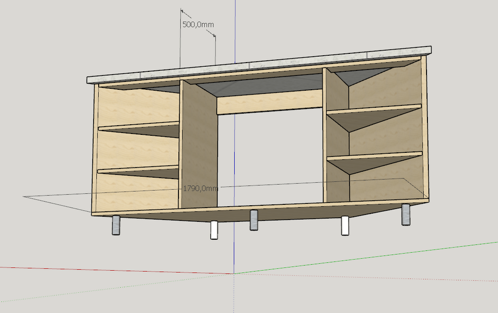

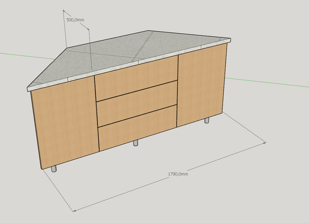

Je suis entrain de rénover entièrement un appartement et je dois faire un meuble de salle de bain. J'ai commencé par faire des plans sur sketchup (voir photo) et ma première idée était de partir sur un contreplaqué de bouleau pour le caisson et les façades en chêne massif, mais en discutant avec un menuisier il y a quelques jour il me conseille de partir sur un caisson en frêne massif plutôt que du contreplaqué. Il m'a dit que le panneau c'est bien pour gagner sa vie mais que si il était amateur il ferait que du massif.
En faisant un devis pour avoir une idée de prix, il est vrai que le CP de bouleau est plus chère que le frêne ramener au m²(18mmB/BB->80€ vs frêne 27mm->39€ ).
Je dois aller acheter mon bois lundi donc j’espère y voir plus clair d'ici là..
Voici mes questions :
1) Quelle est votre avis sur la question CP ou frêne?
2) Pour le frêne, pensez-vous que 27mm(bois brut) peut suffire ou faut il passer sur du 34mm pour ces dimensions?
3)Peut on faire un caisson en frêne avec façade en chêne ou cela fait trop patchwork?
4) pour les 3 tiroirs peut on utiliser du frêne pour les cotés ou faut il partir sur une autre essence(hêtre, chêne)?
Je vous remercie d'avance pour votre aide!

En considérant que la Salle de Bain est un lieu Humide, que votre Expérience en Menuiserie est débutante , de la conception de votre meuble.
Ces points me font pencher vers le panneau, en effet vous aller mettre en œuvre un produit semi fini avec des propriétés de stabilités différentes du massif ou l'assemblage ne répond pas aux même règles que le massif et ou la finition est plus facile à réaliser.
Pour Le prix en tant que non professionnel le temps n'entre pas en Ligne de compte vous n'analyser que le volume or il faut tenir compte que pour le massif le déchet est bien supérieur.
Il est bien sûr possible de réaliser ce meuble en massif, il serait toutefois souhaitable de modifier sa conception pour lui assurer plus de stabilité.
N'opposons pas massif et panneaux il s'intègrent comme d'autre matériau à notre Métier .
La réponse à apporter est plutôt selon les spécificités de mon chantier quelles techniques vais je mettre en œuvre pour assurer l'esthétique et la pérennité de mon ouvrage en tenant compte de mon outillage et mon expérience.
Panneau ou massif l'important est de réaliser ; ressentir le plaisir du bâtisseur comme on dit ;ceci dit je vous souhaite une bonne Fabrication.

je comprends votre point de vue.
De plus le CP de bouleau, me semble t-il, est un panneau de bonne qualité avec un aspect de bois naturel.
Au fond j'aimerais bien le faire en massif mais mes craintes sont nombreuses. Comme vous le souligner je suis débutant et ma crainte principale est de voir mon meuble finir, comme le bureau d'une personne qui a posté quelques photos récemment sur le forum, fendu vrillé etc..
D'un autre coté je me dis que si je le fait en CP, je n'aurais pas le plaisir d'utiliser le matériel que j'ai acheter pour travailler le massif..
Peut être est il plus raisonnable pour un premier projet de faire mon caisson en CP et mes façades et tiroir en massif et minimiser le risque d'être déçu.
Tel quel votre projet au niveau des portes et dans une moindre mesure les tiroirs présente un risque non négligeable de tuilage et gauchissage de ces éléments. Bien que corrigeant l'esthétique de votre projet des portes d'assemblage seraient moins risquées et vous pourriez travailler le massif. il serait bon aussi d'étudier le ferrage et le débattement des portes.
Arthur74
Oui vous avez raison, je vais regarder pour modifier mes portes. Si je part sur des portes d'assemblage, je peux garder l’intérieur en massif avec la même épaisseur ou il faut que l’intérieur soit libre de bouger?
Pour le ferrage, vous parlez des charnières?

Pour votre ferrage au vu de votre dessin la porte étant au raz du mur sans filaire de caisse il faut s'assurer quelle va bien débattre sans toucher le mur en intégrant une éventuel poignée.
Il est possible que le panneau soit de la même épaisseur que les montants (arasé).
Mais il va subir un retrait plus prononcé dans sa largeur donc il faudra soit le tolérer soit le dissimuler (mouchette; joint creux ; plate bande).
Vous pouvez aussi opter pour une construction mixte ( plaquettes massives sur panneau) pour s'affranchir du travail du bois.

1 je rejoins l'avis de ton menuisier sur le choix de la matière, en tant que bricoleur si c'est pour faire pareil que ce que propose l'industrie, je n'en vois pas trop l'intérêt. Pour moi massif sans aucun doute.
2 27 est bien suffisant, il faut plus t'interroger sur les techniques d'assemblage que l'épaisseur.
Tu ne vas pas faire des tiroirs en partant de 34, à moins de refendre en deux dans l'épaisseur
3 coté patchwork, c'est plus une affaire de gouts, après les contrastes de couleurs peuvent donner des choses bien sympa. Avec ton plan le frêne ne sera pas visible et donnera de la luminosité en ouvrant les portes.
pour l'arrière du meuble tu n'est pas obligé de fabriquer des panneaux mais simplement une carcasse porteuse, qui peut être fixée au mur de surcroit.
Je ne sais pas comment tu as pensé tes portes mais avec un panneau massif comme sur le plan, tu t'exposes à un tuilage du panneau, sur ce point il faudra être très prudent sur la sélection de tes pièces et la manière de les associer.

Je comprends que si je le fais en massif je devrais revoir ma copie pour la conception.
pour l'assemblage des "panneaux" bas et latéral je pensais partir sur un collage de morceau de 15cm à plat joint avec des dominos en respectant l’alternance comme j'ai pu lire ici et là.
Pou l'assemblage des panneau entre eux et des traverse, je pensais partir sois sur des dominos soit sur un assemblage à queue d'aronde semi recouverte(festool VS600).
Pour les portes je pensais qu'en partant sur du 34mm cela ne devrait pas tuilé mais comme je n'ai pas d’expérience ma vision n'est pas éclairée. Faudrait-il mettre 2 morceau à la vertical de chaque coté de la porte pour empêcher ce tuilage?
pour les portes il faut savoir si tu optes pour une porte pleine ou une porte avec un cadre et un panneau intérieur. C'est complétement différent. Difficile d'aller plus loin dans la réponse sans connaitre ce choix.
Sinon les arguments de Bonbonveronbi se respectent et s'entendent mais en tant que bricoleur "averti" (sans prétention), j'ai une vision différente. Lorsque je fabrique, j'essaie toujours de me démarquer de ce que le commerce offre. C'est mon moteur, mais j'entends volontiers des avis divergents.
