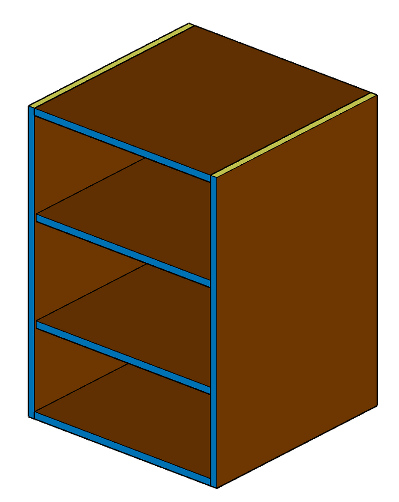

Bonjour atelier beauceron,
J'ai une deuxième question concernant les placages de caisson de salle de bain.
Est-il nécessaire de plaquer tous les chants ou je peux plaquer uniquement les chants visibles (en bleu) et laisser "nus" les chants non visible (en jaune).
Les caissons sont en panneaux lattés chêne (huilé en rubio monocoat +metallisant) et ne seront pas en contact avec le sol (surélevé par des pieds réglables en plastique).
Merci beaucoup pour votre aide.
atelierbeauceron
salut,
je mettrais un filet de silicon sur les chantes (que tu étaleras avec une spatule) qui sont contre le mur si tu les laisses à nu. Comme je l'ai expliquer, ça va retarder l'infiltration d'eau dans le panneaux en cas de fuite. (mieux vaut prévenir que guérir). je ferais pareil sur le plan de travail qui va accueillir la vasque. (du silicone sur le chant qui va sur le mur).
en espérant que ça soit claire ;)
