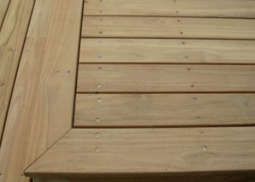

Je conçois régulièrement des terrasses en Robinier ou exotique ou bois rétifié. Je réalise toujours un bandeau de finition qui fait tout le contour de la terrasse, avec des assemblages à onglet, dans ce style
Mes onglets sont toujours bien exécuté pour une finition nette. Toutefois, après une semaine, (pluie, soleil, humidité), la plupart des joints qui était fermé s'ouvre.
Je sais bien que le bois est un matériau vivant, qui respire et travail. Je me demandais toutefois si vous aviez des astuces pour limiter ces ouvertures sur les onglets.
Généralement, quand c'est possible, j'installe une vis dans l'épaisseur d'un onglet afin de maintenir l'onglet fermé. Eventuellement collé à la PU D4 ?
Si vous avez d'autres pistes, je suis preneur.
D'avance merci.
Il est quasi impossible de faire en sorte que le joint fermé le reste sous l'effet du soleil, pluie, etc.
Personnellement, je laisserai plutôt un vide entre les deux planches, avec éventuellement du mastic de type sicaflex, comme sur les ponts de bateau.
Faire de l'inconvénient un avantage. Un joint esthétique aura un bel effet.
Je suis d'accord avec ça,
il faut surtout laisser un joint entre les abouts des lames (qui sont les parties les plus sensibles à l'eau) pour la salubrité et le séchage naturel des bois. Les techniques de double lambourdage et l'espacement entre lames sont exposés dans le DTU 51.4
Astragal
Merci pour vos réponses. Personnellement, je trouve le joint particulièrement inesthétique. Pour le bandeau de finition, passe encore. Mais ça signifie que je dois déjà prévoir une découpe d'angle sur les lambourdes qui vont recevoir le bandeau.
Par contre pour la liaison entre les abouts de lames classiques, je n'aime pas du tout. En effet, je privilégie systématiquement la pose "à l'anglaise" pour laquelle mes joints sont répartis sur l'ensemble de la terrasse. Dans ce cas, il m'est impossible de prévoir une joint entre les abouts de lames au niveau des lambourdes.

Astragal Bonsoir,
oui c'est souvent des compromis entre durable et esthétique. Pour des terrasses de formes simples, les platelages de style élaboré sont plus simples à réaliser et abordables.
Par contre quand c'est sur une terrasse avec une forme innommable avec 2 trappes de visite, c'est plus compliqué et couteux...
C'est vrai que le double lambourdage serra plus facilement mis en œuvre sur des platelages droits, en pose façon parquet, à cadre, en pointe de Hongrie ou à bâtons rompus, peux courant quand même.
Pour l'espacement entre abouts des lames, il est de 4 à 6mm.
Pour le double lambourdage, l'espace entre la face de la lambourde et l'about de la lame est compris entre 20 et 30mm pour éviter le confinement d'humidité en sous face d'extrémité des lames. P16 du dit DTU.
