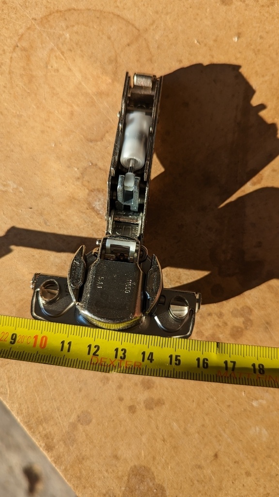

Ça fait plusieurs fois que je pose des charnières Hettich Sensys et que je rencontre le même problème. J'ai décidé de me pencher réellement dessus et de comprendre pourquoi.

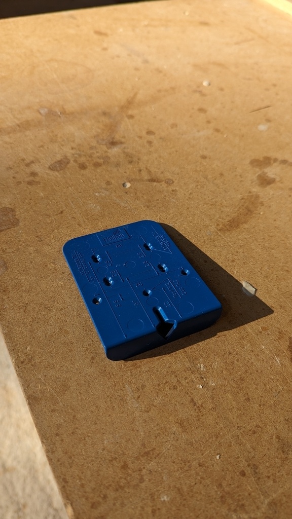

L'entraxe de fixation de la charnière est annoncé à 52mm. J'ai un guide de montage BlueJig pour entraxe 52mm. Jusque-là tout va bien.
Or, à chaque fois que j'en installe, les deux "guides" de chaque côté de la charnière ne tombent pas en face des trous que j'ai effectué.
J'ai mesuré l'entraxe réel sur les charnières et je trouve 50mm.
Est-ce que je passe à côté de quelque chose ou rencontrez-vous ce problème ?

Merci francoisB30 pour ta réponse. Les charnières sont bien du HETTICH.
L'entraxe du centreur (marque Hettich) mesure bien 52mm donc ça devrait rentrer tout seul si les charnières avaient aussi réellement un entraxe de 52.
La solution que j'ai trouvé c'est de revenir d'1mm à l'intérieur de chaque côté, j'obtiens 50mm et la charnière rentre parfaitement. Vraiment bizarre...
