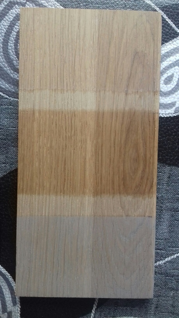

j'ai le même dilemme pour réaliser un meuble qui doit se rapprocher le plus possible de ceux en place, j'ai commandé chez rubio trois teintes(test) que j'ai testé sur du chêne, celle qui se rapproche le plus du chêne est soupçon de blanc qui se trouve en haut sur la photo au milieu c'est transparent

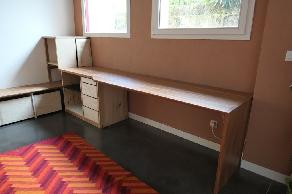

Je suis en train de protéger un plan de travail pour bureau avec cette huile (sapelli, ponçage final 180). J'ai déjà passé la première couche hier soir, au pinceau. J'ai quelques questions :
1/ j'ai un doute sur le produit que j'ai acheté. Il est très liquide, comme de l'eau (blanche), je m'attendais à un truc plus... huileux. Pouvez-vous confirmer ? Mis à part ça, je confirme le temps de séchage de 15 minutes, et un aspect légèrement satiné après deux couches (j'ai testé sur une chute avant).

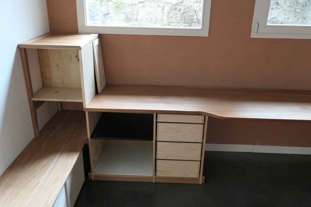

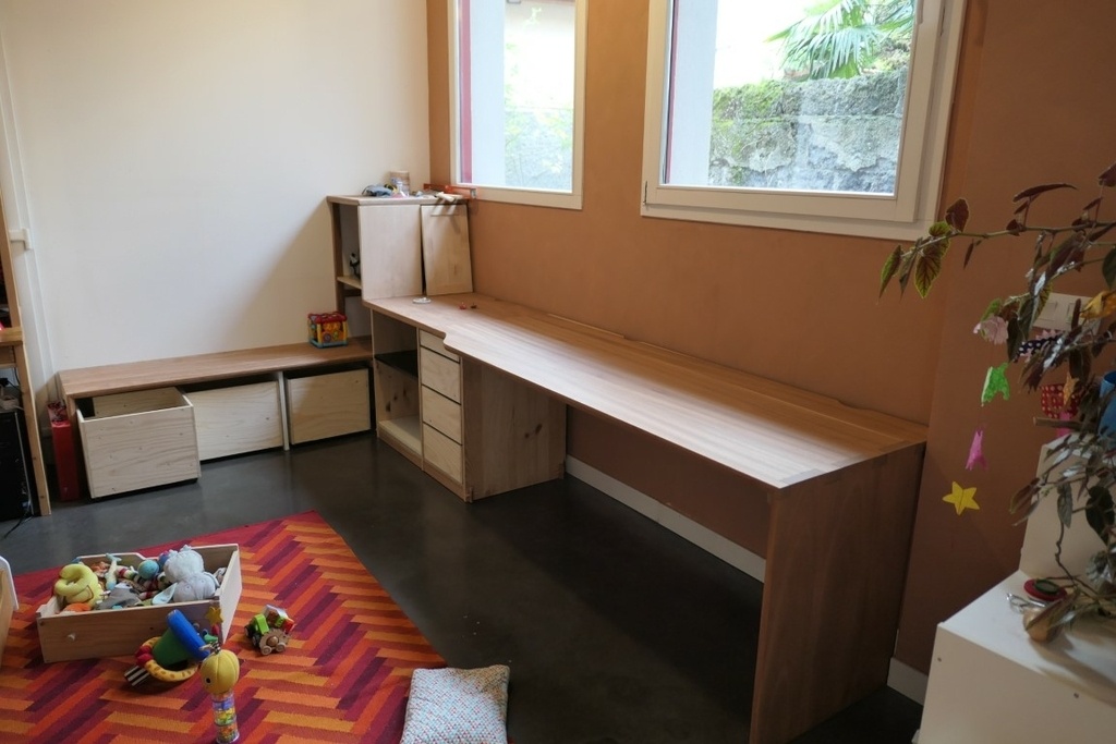

Francisco et wil68 : un coup de cire n'apporte pas grand chose sur ma chute test, à part un peu de brillance, et encore...
En fin de compte, le bureau est bien satiné avec les deux couches d'huile (c'est pas flagrant sur les photos, ça l'est beaucoup plus en vrai). La deuxième couche renforce la profondeur du veinage du sapelli. J'ai fait tout au pinceau en forçant bien dessus pour la deuxième couche et en tirant au maximum, pour ne pas mettre trop d'huile. J'ai testé avant avec un chiffon en coton roulé en boule, je trouvais difficile à appliquer, mais peut être n'avais-je pas la bonne manière de faire ?

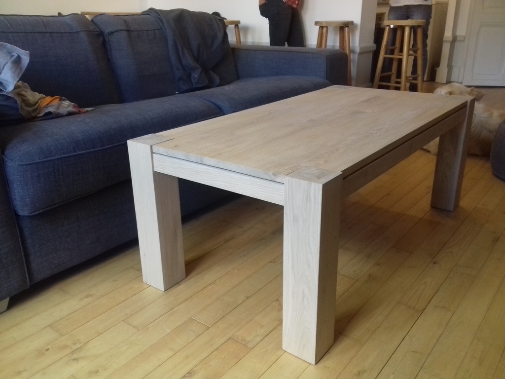

Je fais avec de l(huile dure pour parquet transparente Oleasol BIOROX. Je suis plutot très satisfait de la transparence.
eco-logis.com/...oleasol-biorox/
Je te met une photo d'une table basse en chêne que j'ai réalise avec cette finition. (La photo est pas terrible).
On m'a aussi conseillé les produits nature et harmonie (en huile dure ou huile durcissante). Je pense les testé sous peu mais pas de retour perso.
