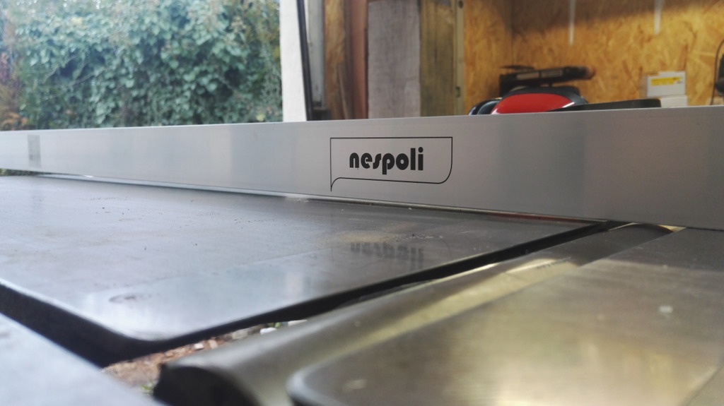

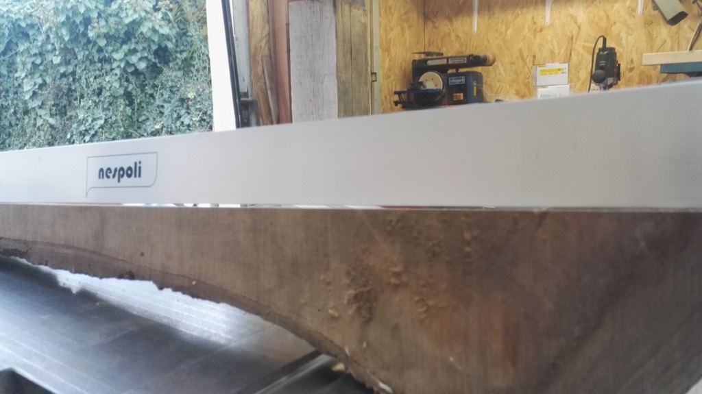

J'ai un problème sur le combiné que j'ai récupéré le mois dernier, je n'arrive pas à dégauchir droit...
J'ai repris les réglage des tables d'entrée et de sortie, mais je n'arrive pas à les rendre parfaitement parallèle. quand je pose une règle, j'ai environ 3 mm entre le début (coté entrée) et la fin (coté table de sortie).
Je pense pourtant ne pas mal m'y prendre, j'arrive à les positionner parallèlement mais quand je resserre les 3 vis à droite de la table d'entrée, j'ai l'impression que celle ci reprend sa place initiale, du coup au dégauchissage, j'obtiens une planche concave...
Je n'ai jamais eu de souci avec ma kity 635 dont les tables n'étaient pourtant pas parfaitement parallèles, mais là, c'est inutilisable. Je ne sais pas si je fais fausse piste (à chercher à obtenir 2 tables parfaitement //) ou si le problème vient d'ailleurs. Je précise que la table de sortie et bien alignée aux fers et qu'en mode rabot, tout roule...
Si vous avez une piste, je suis preneur,
Merci d'avance pour votre aide !
Aurélien

les Lurems sont un peu capricieuse à régler à ce niveau là...

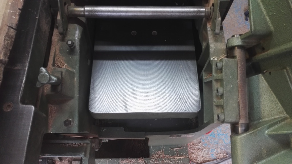

IL te faut; avant de jouer sur les vis pointeaux, jouer un peu avec les 3 vis Alens qu'on voit sur ta première photo....et faire baisser légerement le nez de ta table....
Tu dessere les 3 et tu ressere legerment celle du milieu...ensuite tout doucement, avec des petit coup de peaume, tu remet dans l'axe...ensuite tu pourra faire un réglage plus fin avec les vis pointeaux.
J'ai fait cela sur une C 2600, une c260 junior et une c260, et les 3 sont toujours OK!

Après un démontage complet de'une des tables, il semble que le trou permettant aux vises de traverser le bâti est plus large que la vis elle-même, c'est ça qui permettrait le réglage ?
Pour moi, les vis pointeaux servent uniquement au réglage gauche/droite, je me goure ?
Benpef
En fait il te faut mettre les tables coplanaire au mieux avec les 3 grosses (comme tu le dit le trou a un peu de jeux), et après tu fini avec les autres pour le parallélisme.... c'est pas facile à expliquer ce truc ;)

Je me suis appuyé sur ce même doc pour le réglage mais d'une machine à l'autre ce n'est pas tout à fait pareil. Ce que je ne comprends pas sur la mienne, c'est que les 3 vis qui maintiennent la table au pivot (qui permet de la basculer) ne permettent pas de réglage de planéité, du coup, je cale un peu...
LooM
Tu ne parle pas de la poignée de réglage de la table, celle qui te permet d'ajuster la hauteur côté droit sur la photo. Fonctionne t'elle correctement ? Les 3 vis dont tu parles ne sont pas là pour le réglage mais pour le maintient. Les deux vis de gauche pour la planéité dans deux dimensions.
Est ce que la table d'entrée plonge de la même façon sur l'ensemble de la largeur ? D'un côté a l'autre des fers ?
Pitsic
La poignée de montée descente fonctionne bien pour les 2 tables pas de souci de ce coté là. En plus des 3 vis il y a 2 filets qu'on voit sur la photo qui permettent un réglage gauche/droite de la table.
Ce qui me pose problème, c'est que si je vise ou dévisse un des 2 boulons censés permettre de régler la planéité, la table ne repose que sur l'un des 2 mais ne change pas de plan vu qu'elle est maintenu de l'autre coté par les 3 vises dans le "pivot". Je sais pas si je suis clair, mais il y a un truc que je ne comprends pas...
