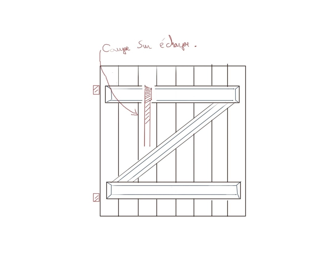

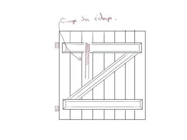

Je ne sais pas comment faire les écharpes d’un portail, sur le schéma 1,j'ai peur que l’eau s’infiltre dans les coupes.
Que me conseillez vous ?

Afin que l'eau stagne sur l'ouvrage le moins possible profiler les traverses avec une pente par exemple ou autre profil qui chasse l'eau.
L'écharpe aura avantage à être un peu moins épaisse que les traverses et pourra par exemple se contre profiler sur les chanfreins des traverses. De plus cela solutionne les raccords éventuels de profilage.

J’ai bien noté que l’écharpe doit être un peu plus épaisse que les traverses et le tout chanfrené,
Quant à l'assemblage, faut il que l’écharpe soit légèrement encastrée ou simplement en appui sur les traverses(collée et vissée)?
Encastrée,la résistance à la compression sera meilleure mais l’eau risque de s’infiltrer au niveau des coupes?

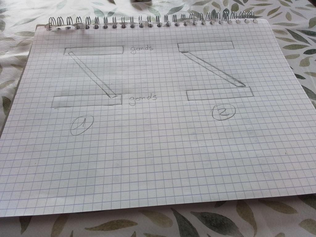

J’ai un autre souci,le vantail fait 1,50m de long,faut il 2 écharpes? avec une seule,l’écharpe sera t’elle trop en biais?

A priori 1 écharpe suffit vous pouvez corriger son inclinaison en partant un peu plus loin que le bout des traverses de plus vous pouvez peut être utiliser des pentures d'équerre qui compléteront la triangulation.
