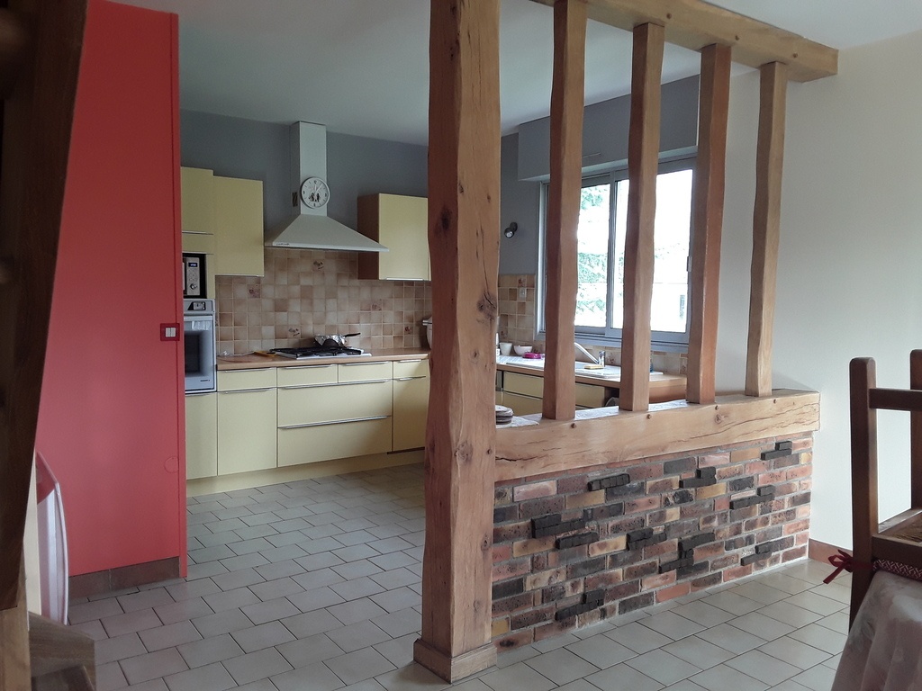

Après avoir ponce mes poutres(elles étaient lazurees)je voudrais les protéger mais en gardant le naturel du chêne.
J'aimerai avoir des avis sur la procédure à suivre.
Dégraissage acétone ?
Passage d'un fon dur?
Quel vernis mettre en sachant que j'aimerai avoir une finition brillante.
Merci d'avance pour vos réponses

Bonjour, elle sont jolies ces poutres. Pour moi un chêne en intérieur n'a pas spécialement besoin de protection et le bois doit "respirer", je ne conseille donc pas de vernis. C'est également mieux pour la qualité de votre air intérieur également... l'huile de lin reste la solution la moins honéreuse. Je vous conseille de faire un essai préalable sur une petite surface pour ne pas avoir de surprise. Bien aspirer les éventuelles poussières et passer 2 à 3 couches d'huile pur geme avec un peut d'essence de thérebentine ( qui permettra une meilleure pénétration dans le bois) pour des bois dur : 1ère couche 50% huile et 50% thérebentine, 2ème 70/30 et la dernière que de l'huile. Laisser boire le bois et essuyer le surplus d'huile avec un chiffon non pelucheux. Cela permettra déjà une bonne protection et donnera du brillant à votre bois. Si vous souhaitez un séchage rapide il faut privilégier l'huile de lin cuite et rajouter éventuellement un siccatif.
En espérant que tout ceci pourra vous être utiles, bonne finition.

hello huile de lin siccative ! c'est le plus authentique !
Pickup27
Merci sylvainlefrancomtois !
L'huile de lin n'est elle pas grasse au toucher après séchage ?
non pas quand elle est siccativée (siccatif) google.com/sea...xjoQzD8IM:,j'ai fait beaucoup de mes poutres,escaliers, parquet comme cela et pour pas cher (premiere photo)! Avant je lasurais mais ça m'avais coûté un bras !
