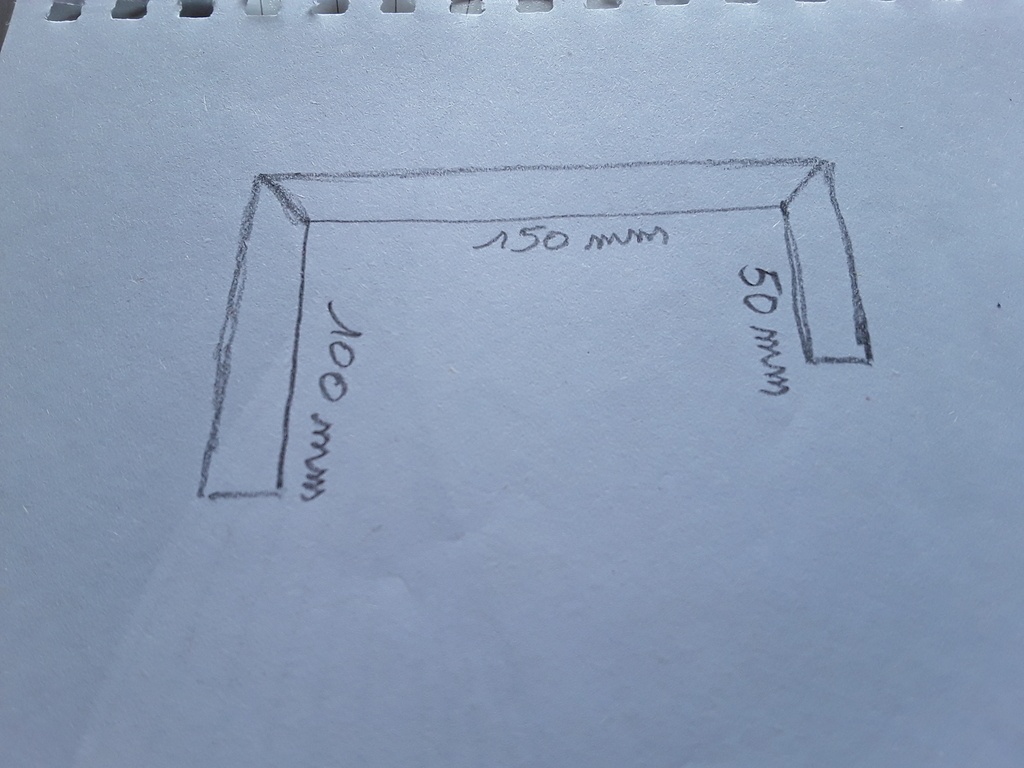

Je voudrais faire des petites plinthes au bas d'un montant de porte avec coupe d'onglets(photo)
Comment calculer la longueur du morceau de bois qu'il me faut ?
Merci pour vos réponses

la longueur/largeur de ton meuble plus deux fois l'épaisseur de la plinthe
Pickup27
Merci glaude !en effet c'était tout bête pour les morceaux avec une seule coupe c'était bon mais le morceaux qui en a deux ça n'allait plus,c'était pourtant évident

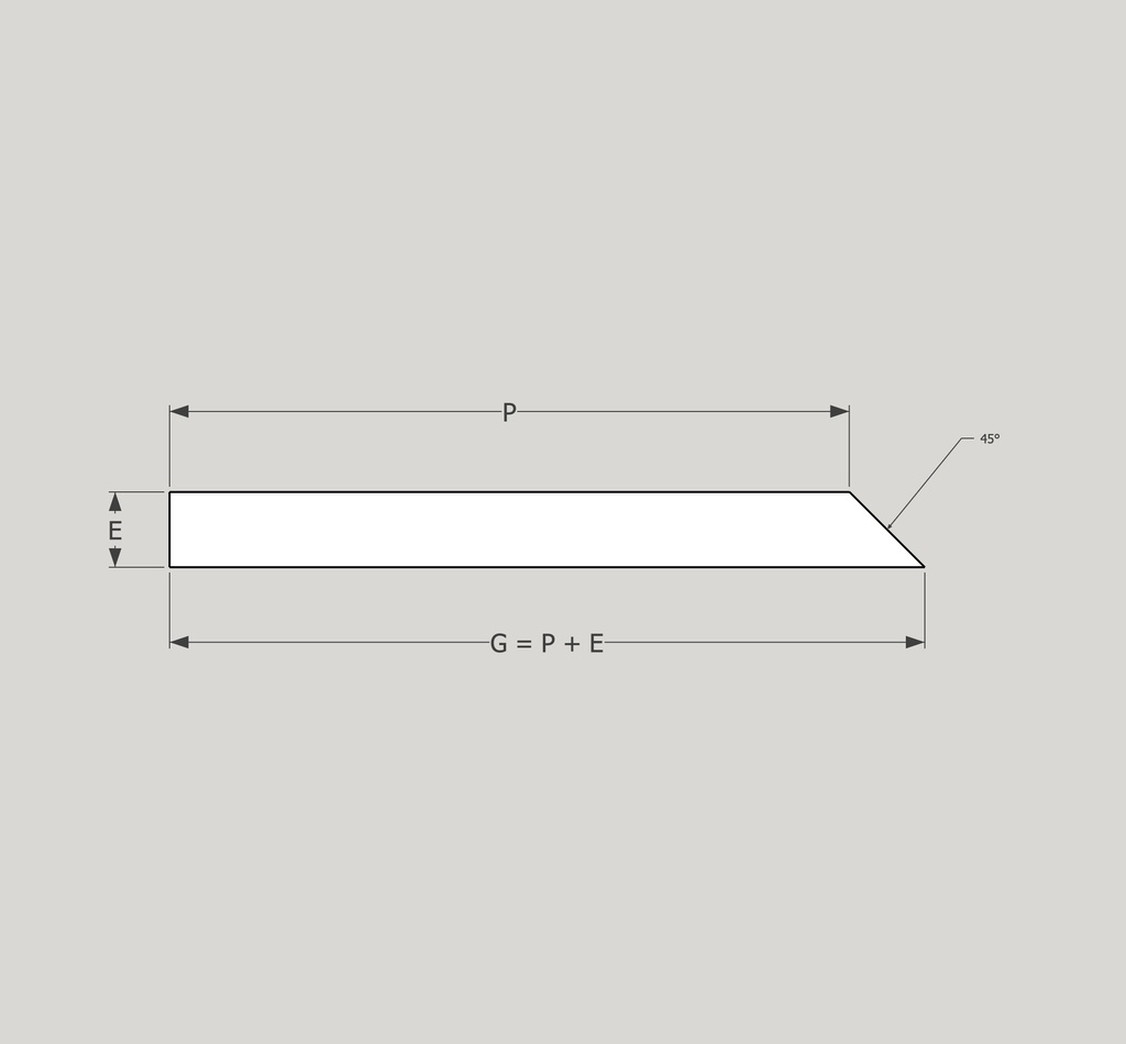

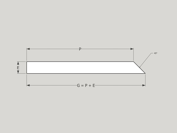

Si tu as une coupe d'onglet à 45° le calcul se simplifie à
Grand côté (G) = Petit côté (P) + Epaisseur (E)
Et dans le cas d'un coupe à chaque bout, tu ajoutes deux fois l'épaisseur.

lolo3800
Pour bien comprendre, les 3 plinthes sont de la même epaisseur? Et les angles entre chaque plinthes à 90°?
Si c'est le cas les coupe d'onglet son à 45°.
Bien cordialement
Pickup27
Merci lolo3800 !je voulais surtout savoir comment calculer la longueur du morceau qu'il me fallait.maintenant c'est chose faite merci
