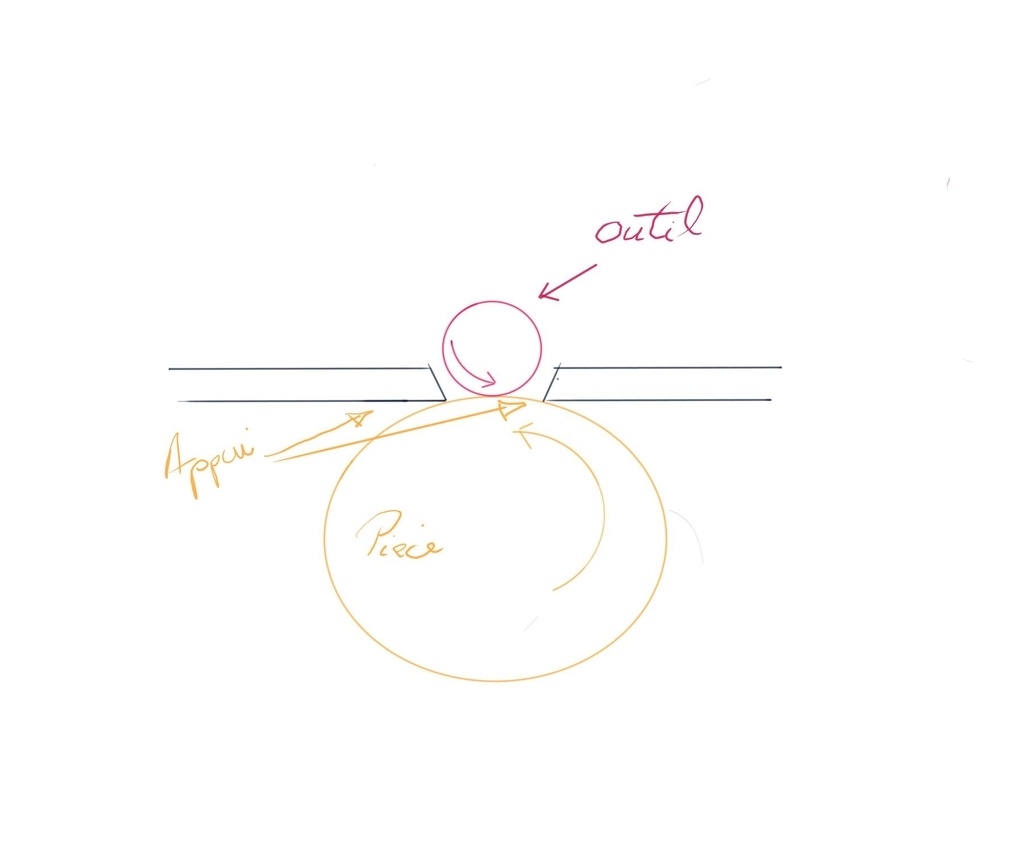

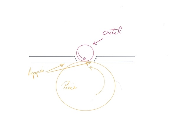

A la toupie travail à la corne avancer votre guide en avant de votre outil pour créer deux points d'appui (voir schéma) . A noter qu'il est pont de laisser un point d'appui droit infime pour éviter toute possibilité d'à-coup cela fini avec un petit coup de papier de verre. 2videment le principe peut être transféré sur défonceuse.
Ensuite si la tablette est un cercle on peux envisager un profilage et calibrage de concert en se servant du centre du cercle sur toupie ou défonceuse.
j'allais dire pareil, à la défonceuse, en ignorant le roulement de la fraise, et à la place en montant deux points d'appui sur le guide parallèle . ou en mettant la def sous table, pour une maniabilité plus simple.
