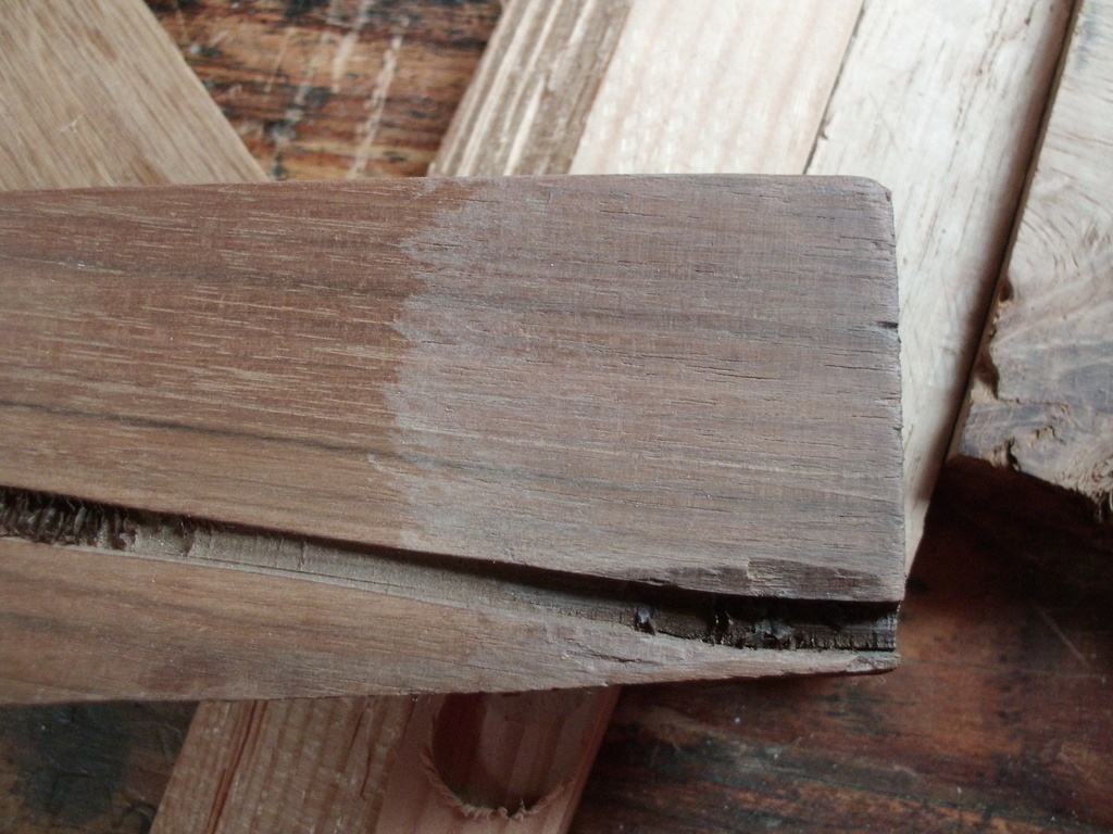

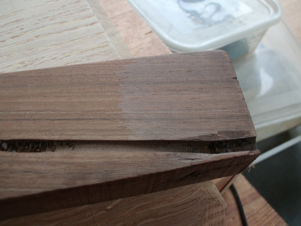

Olivier Vernhettes
glaude, trouvé un bout de noyer sombre, c'est vrai qu'après séchage il reste un aspect laiteux qu'il n'y avait pas lors de l'application du vernis.
Compte tenu de la vérité des couleurs en photo, l'aspect final se situe entre les deux photos

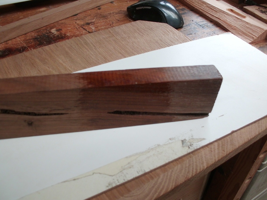

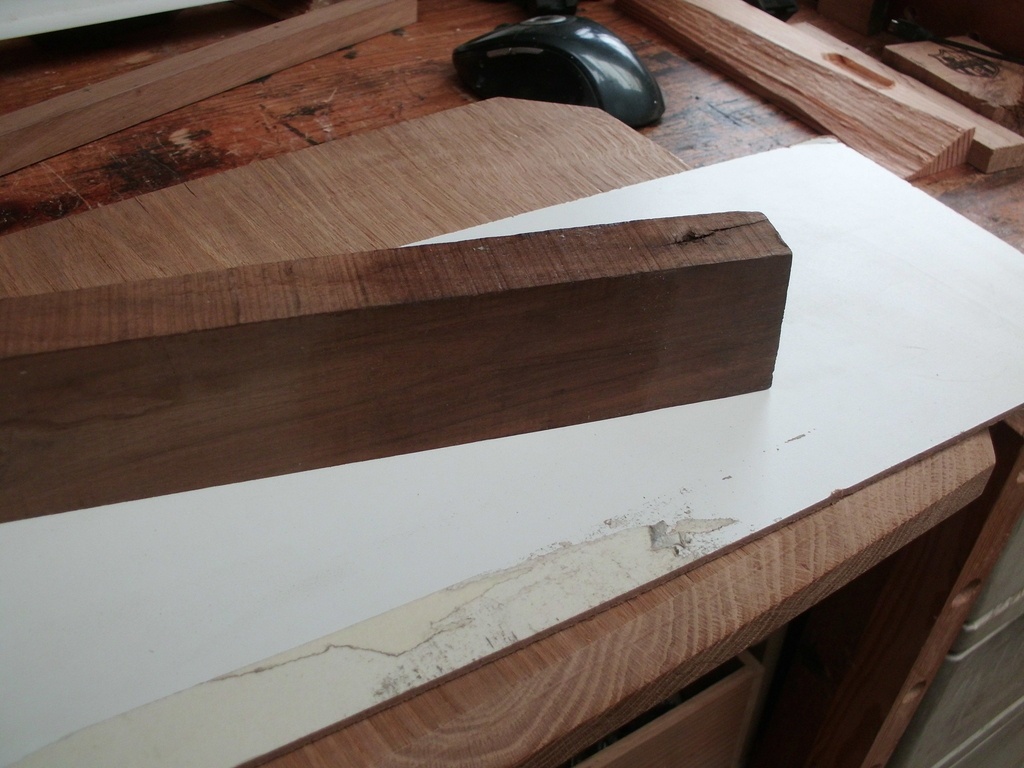

Olivier Vernhettes
Mike0411
Suite des essais sur noyer
1ére photo, bouche pore pu + cire incolore, pas mal, aspect mat, couleur conservée
2ème photo vernis pu satin incolore, la couleur est conservée, l'aspect est réhaussé par le coté satin. A testé en mat PU ça doit être bien.
J'ai fait le tour de mes possibilités, maintenant à toi de te dém...brouillé 😂
