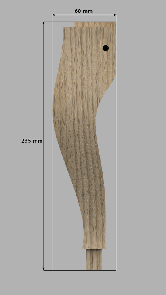

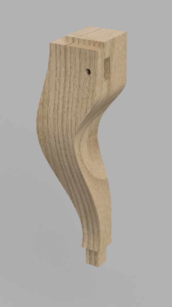

Je vais me lancer dans la réalisation d'un petit meuble, une travailleuse, pour y stocker du matériel de couture.
Je vais m'essayer à faire des pieds galbés dont les dimensions de la pièce capable sont une section carrée de 60 mm x 60 mm et une hauteur de 235 mm.
Les pieds seront à priori en frêne ou chêne clair.
Je m'interroge sur les dimensions du bois massif brut que je vais commander en scierie.
  • Faut-il que je commande des pièces de bois suffisamment épaisses pour pouvoir y tailler le pied complet d'un bloc (au moins 70 mm x 70 mm) ?
  • Ou est-il préférable de commander des planches moins épaisses et en coller plusieurs épaisseurs à plat joint pour atteindre les dimensions souhaitées ?
Je ne sais pas trop s'il y a un impact important en terme d'esthétique, de facilité de travail, ou de stabilité du bois pour l'une ou l'autre solution.
Et pour la solution en un seul bloc, je ne sais pas si on peut trouver des pièces de bois dans des dimensions standards en scierie pouvant couvrir mes besoins, soit des planches suffisamment épaisses, soit des pièces de charpente. Enfin je verrai bien quand je contacterai la scierie pour leur demander ce qui est possible.

Il y a des techniques pour économiser beaucoup de bois sur de type de découpes. Ce que tu débites sur une face correspond finalement à la courbe désirée sur la face opposée.
Une vidéo à ce sujet est sur l'ADB il me semble.

je n 'ai jamais recoller mes pièces de bois pour faire des pied de meuble découpé je fait un travail ou je met le bois en valeur
mais pour des pièces de forme n'ayant pas un caractère esthétique un réalise ma pièce comme bon me semble

Merci pour votre réponse. Je vais donc faire en sorte de commander à ma scierie des pièces de bois me permettant de faire mes pieds d'un seul bloc.

Consulte mes pas à pas. L'un d'entre-eux peut correspondre à ta demande.

Mais je ne pense pas le réaliser à la toupie, plutôt à la scie à ruban. Je ne sais pas vraiment quels avantages et inconvénients apportent l'une ou l'autre des techniques, mais je voulais essayer cette dernière.

! jamais de collage, tu part de tes carrelets finis rabotés (quel que soit la section)
