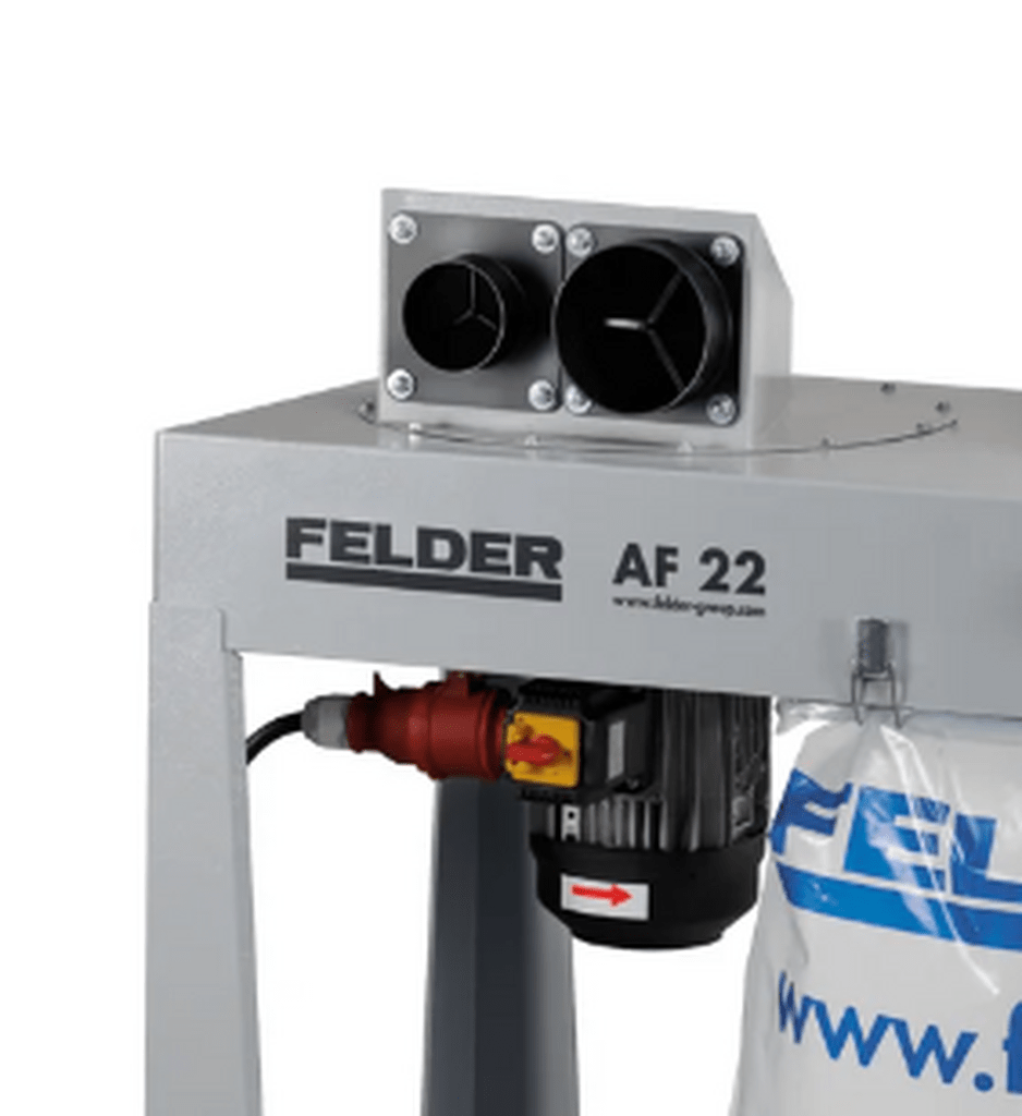

Donc si je comprends bien, l'aspirateur AF 22 est déjà équipée d'une fiche mâle.
Et pour la fiche femelle, si c'est du 16A, ce doit être une fiche de type industrielle CEE (avec la terre ronde).
Pourrais-tu juste me dire si la fiche mâle est collée à l'aspirateur, comme sur la photo de Boris, ou s'il y a un câble qui sort de la machine avec la fiche au bout ? Et s'il y a un câble, peux-tu en estimer grossièrement sa longueur ?
Merci en tout cas, j'ai réussi à glaner quelques infos mais il me manquait toujours l'aspirateur.
Babar
Ah en fait en regardant des photos de l'aspirateur je constate plutôt qu'il n'y a pas de câble, la fiche mâle est directement collée à la machine.
DocEmmettBrown
voila, c'est ça. Pas de câble, la prise est direct en sortie de moteur

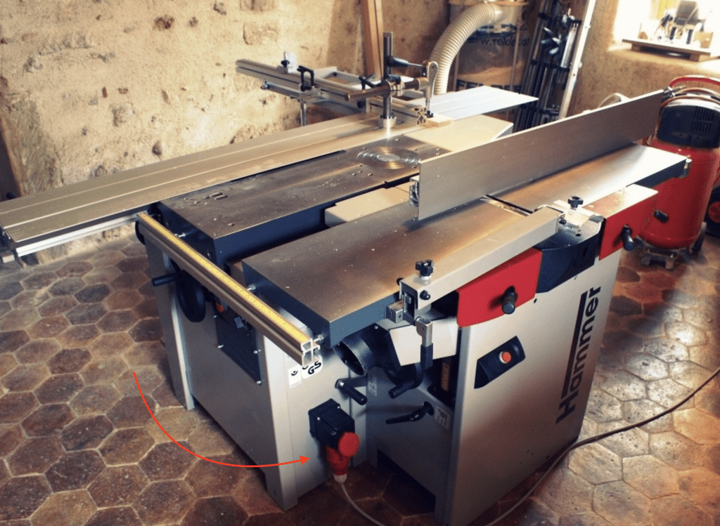

J'ai été confronté aux mêmes questions et au même manque d'information de la part mon vendeur lorsque j'ai commandé ma C3-31 en 2016.
Dans les faits, il n'y avait pas dans le colis de prise de raccordement à la machine. Même si le vendeur pensait que oui. (Si un mec de Felder ne peut pas être au jus de ce qui sort des usines Felder, je sais pas comment ils fonctionnent de cette boîte ...)
J'avais été sauvé par l'installateur (qui était un indépendant missionné par Felder) qui en retournant tout son camion m'en a trouvé une.
Sauf que quelques jours plus tard, j'ai reçu une facture de la part de Felder pour cette dite prise ... pas de cadeaux ...
Dans mon souvenir c'était une fiche 5 pôles. Mais à vérifier.
La prise en question est la prise rouge sur la photo. Et le fil, c'est aussi à toi de le fournir.

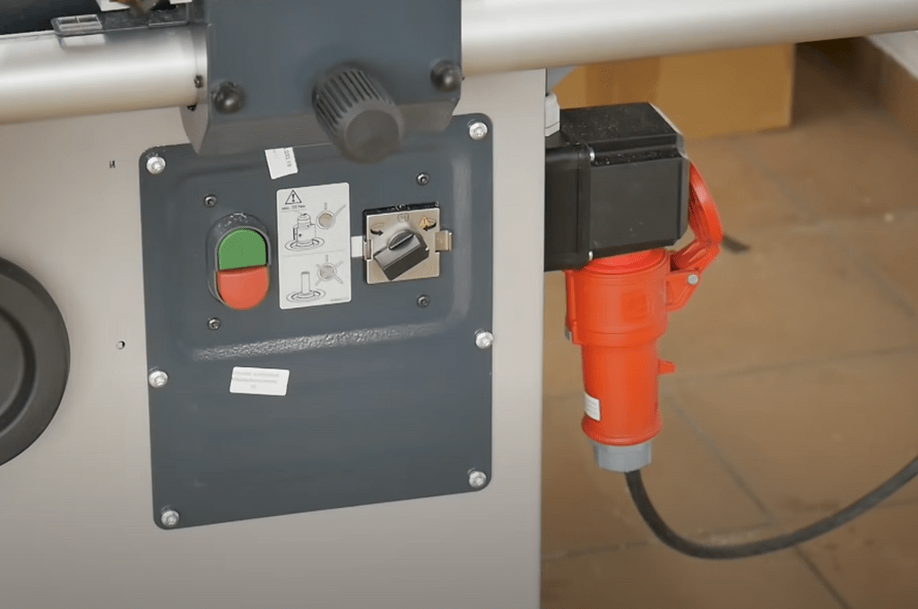

Salut et merci pour la réponse et la photo.
De ce que j'ai pu avoir comme infos, il semble que ma scie-toupie ait le même type de branchement que ton ancienne combinée, c'est à dire une fiche mâle type industrielle CEE 16A directement collée sur la machine.

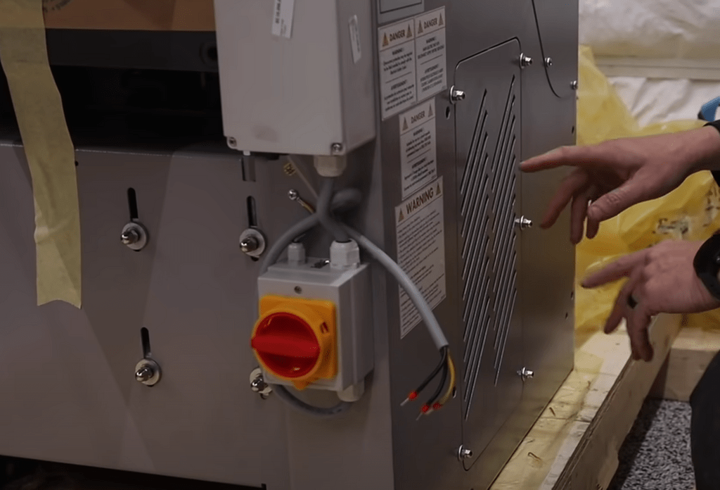

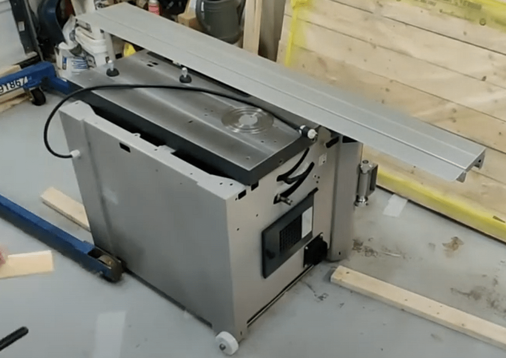

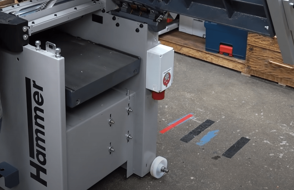

En fait après mes recherches et vos réponses, j'ai l'impression que les dégau-rabot et scie-toupie sont configurées comme ceci :
  • pour du 400V triphasé, les machines sont fournies avec une fiche mâle type CEE P17 5 pôles 16A, fixée directement sur la machine via un boitier.
  • pour du 230V monophasé, les machines sont fournies avec un simple câble sans fiche au bout.
    Et c'est dommage parce que ce n'est pas clairement indiqué dans les manuels.
J'espère avoir raison, et je vais essayer de faire confirmer ça par le vendeur. Mais si c'est bien le cas, ça m'évitera d'acheter des fiches mâles en plus vu le prix non négligeable.

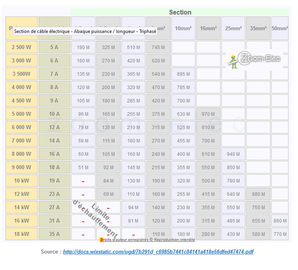

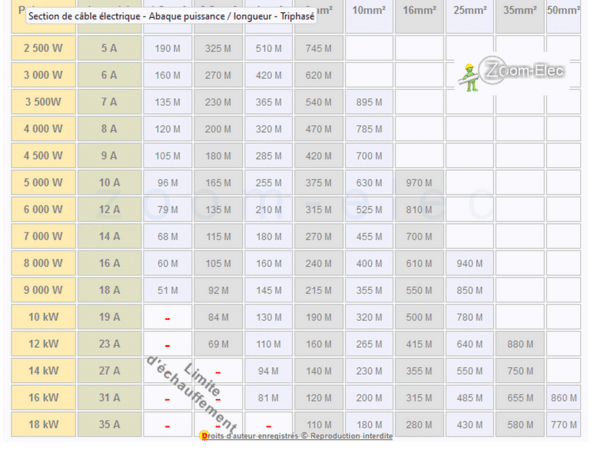

en 400V triphasé la formule est
P= √3 x U x I.
donc I = P / (√3 x U)
dans ton exemple (pour autant que cv dise kw et pas cheval vapeur)
5500w/ 700 = 7,8 Ampère donc une prise triphasée 16A suffit
et bien qu'un cable de 1,5mm2 suffise on prendra en général au minimum du 2,5mm2 ne fut ce que pour augmenter la résistance mécanique du cable
