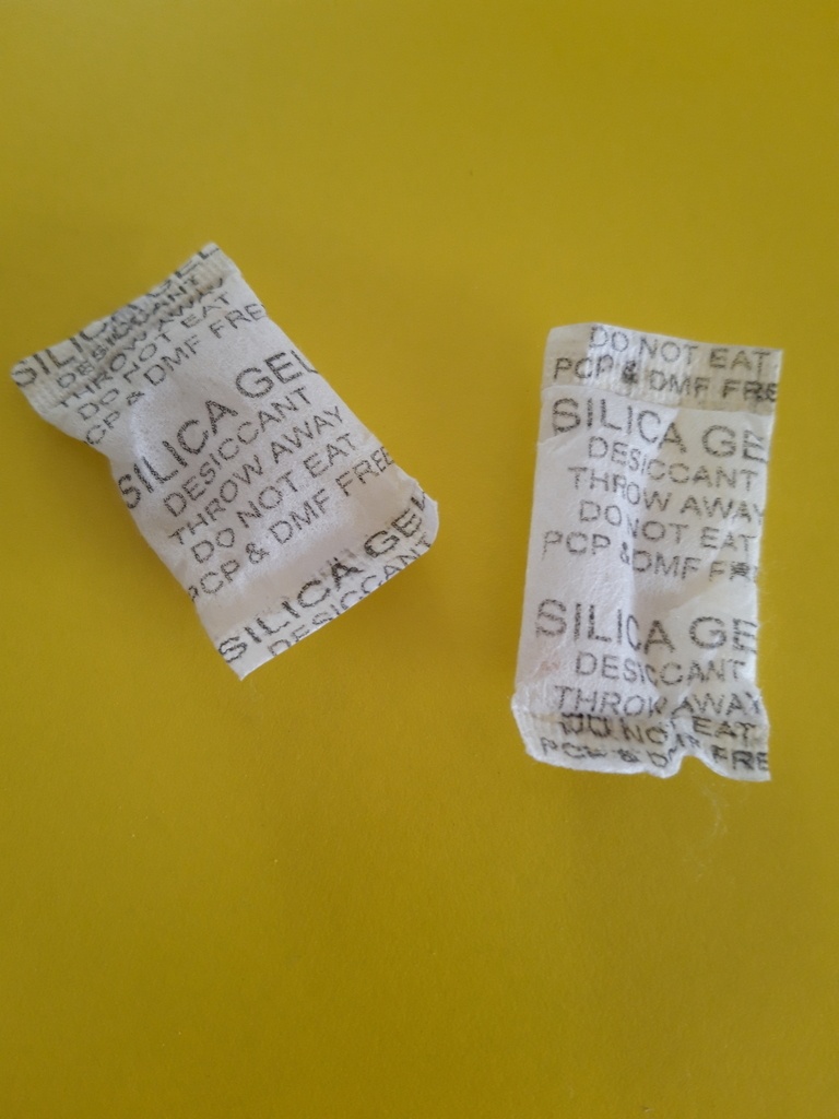

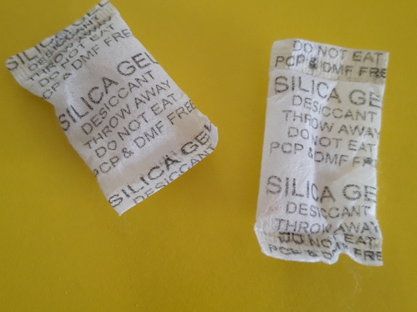

Bonjour a tous,
Je souhaiterais savoir dans quelles conditions vous stockez vos consommables genre lamelles, dominos, tourillons ?
Pour ma part je crains de le mettre dans mon gratelier du fait de l'absence de chauffage et d'une hygrométrie variable (et non contrôlée).
Du coup je stock ce genre de boîte dans la buanderie et j'ajoute dans chaque boîte les sachets désicants (cf photo) dès que j'en trouve (de plus en plus dur).
N'étant pas pro je n'ai pas une grosse consommation donc il est possible que c'est consommables reste plusieurs années dans mon stocks.
Est il envisageable selon vous de les ranger dans le garage ?
Merci d'avance pour vos suggestions et partage de vos méthodes de stockage.

Dans le carton il y a des désicants ?
Ils sont vieux ?
