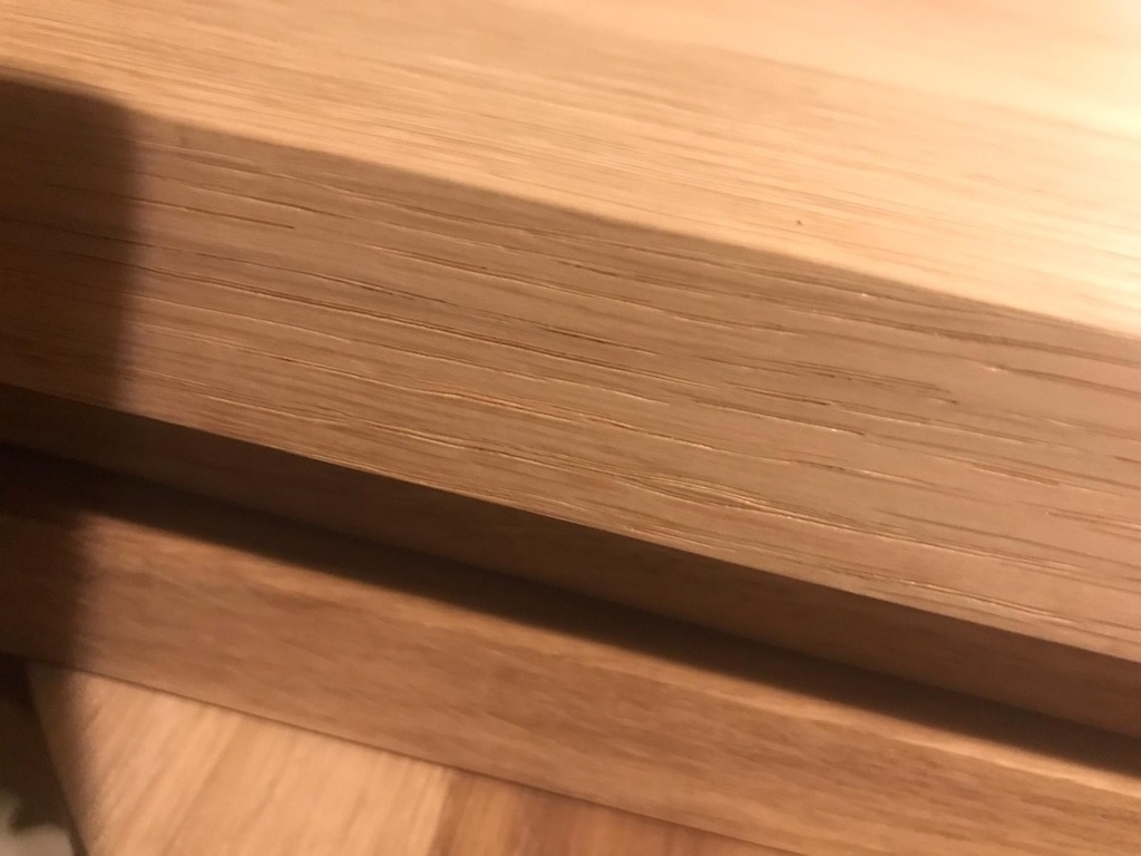

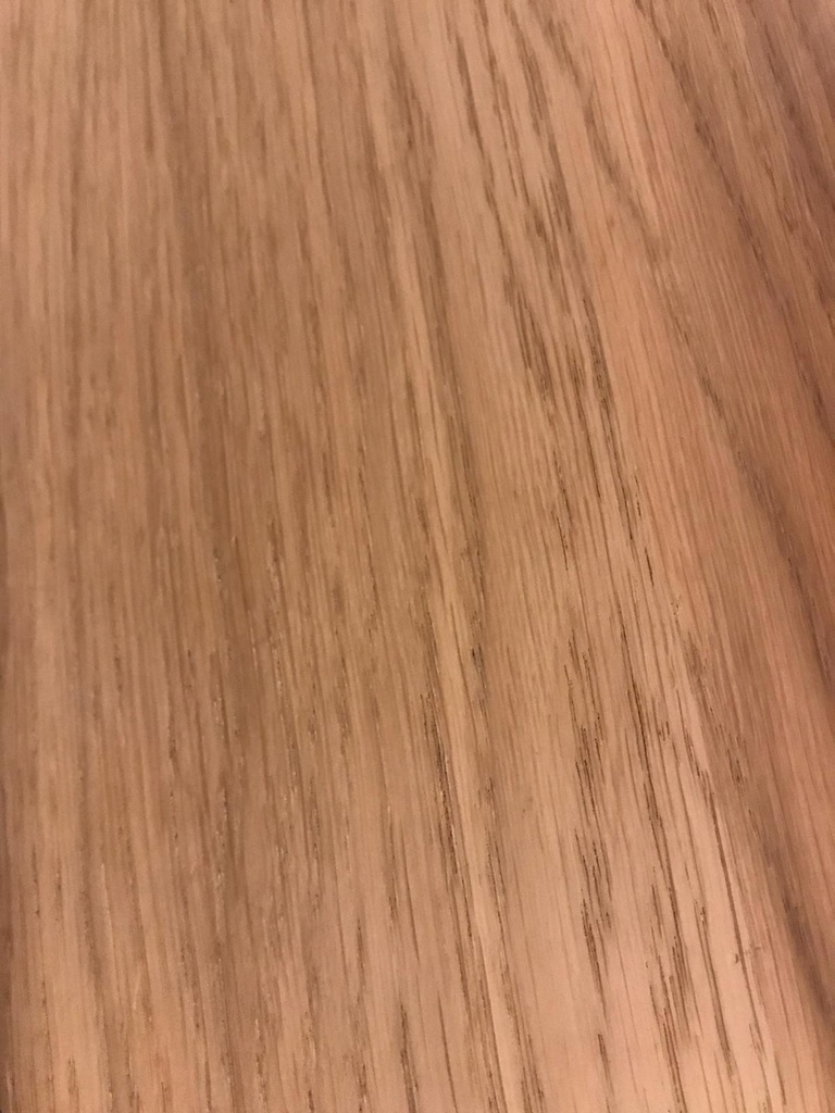

Je suis en train de finir ma première « vraie » création, une table basse réalisée à partir d’un plateau de table trouvée dans la rue.
Je voudrais la vernir pour avoir une bonne protection avec ce vernis acheté chez produits dugay. Ils m’ont dit qu’il n’y avait pas besoin de Fondur pour ce vernis parce qu’il était mat et pas brillant.
Mais après avoir ponce jusqu’au grain 240, le bois n’est pas complètement lisse, je joins des photos pas très claires mais qui montrent quand même le problème j’espère.
Est ce qu’il ne faudrait pas appliquer un Fondur cellulosique avant qui a priori fait aussi bouche pore ? Ou est ce que sur un vernis mat on ne verra pas la différence ?
Bonne journée
Benoît

240 c'est déjà beaucoup poncé pour du mat. Tu as du oublier de charger les photos, je ne les vois pas
benoit96
Merci constibat
Je viens de rajouter les photos
Ils conseillaient de poncer au 220 ou 240 max mais je n'avais pas de 220.
constibat
Ok je vois bien ce genre de texture sur le bois, un ponçage supplémentaire ne changera rien
Selon l'épaisseur du vernis (en fonction de sa texture, la méthode d'application, et le nombre de couches), ça devrait disparaître.
Le maître mot pour la finition : tester
Trouve une chute ou une partie du meuble non visible, et traite la exactement comme tu traitera ton plateau.
