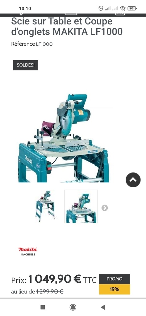

Je me questionne sur l'acquisition de ce genre de machines qui font scie sur table et scie à coupe d'onglets.
J'ai un petit atelier ce qui optimiserait l'espace mais je ne veux pas investir dans ce genre de machines au détriment de la précision et de la pertinence des réglages.
Si vous avez des avis ou des retours d'expériences je suis preneur !
