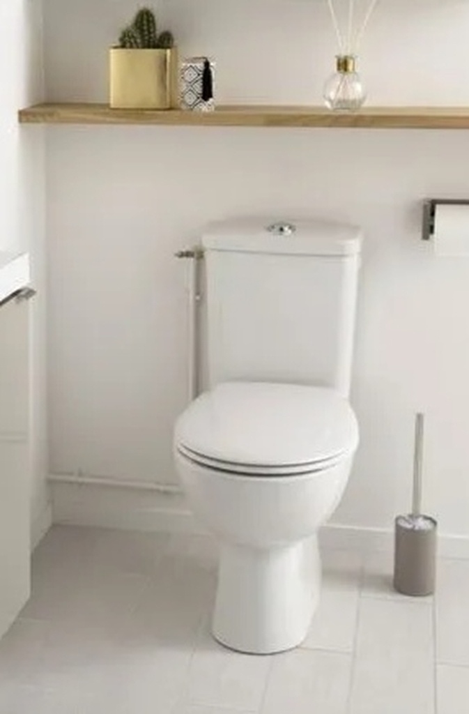

J'aimerais poser une tablette en pin massif au dessus de mes toilettes.
Je cherche une solution pour que les fixations de cette tablette soient invisibles.
Les cloisons sont en ba13.
Je me suis inspiré de cette photo.
Comment pourrait-on fixer cette tablette pour que les fixations soient invisibles ?
Merci pour votre aide 🙏🙏

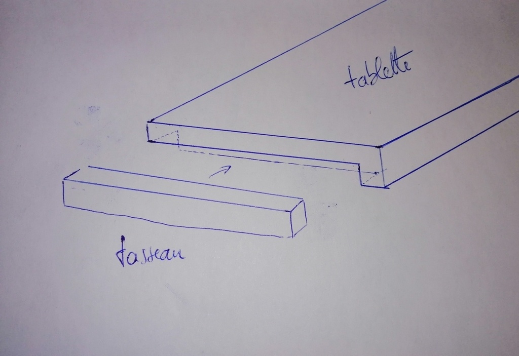

Greg0106
J'ai fait un croquis pour avoir votre avis.
Êtes-vous d'accord avec le principe ?
nyril
Si la tablette est assez basse pour que l'on ne voie pas en-dessous, alors c'est une bonne idée, c'est simple a réaliser.
Par contre, si on peut voir en dessous de la tablette, il vaut effectivement mieux une rainure comme le suggère Ardennais.

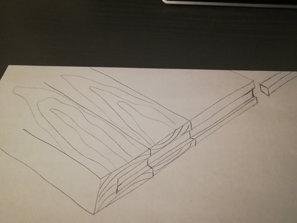

Ardennais
Non car ceci est une feuillure, donc on voit le tasseau en dessous. Voici un croquis avec une rainure..
Greg0106
Merci pour cette solution👍👍👍
