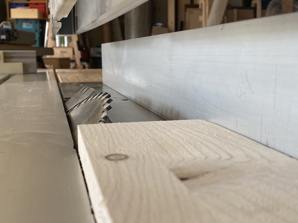

Salut @ tous,
Je suis souvent confronté à faire des coupes précises (en long), avec lame inclinée sur ma scie à format. Comme la plupart des scies à formats s’inclinent uniquement dans le sens du guide parallèle et qu’il me paraît proscrit de procéder comme représenté sur la photo jointe à cause du risque de rejet « explosif 🤕 », avez-vous des astuces, gabarits, montages à me conseiller pour le faire facilement avec précision?

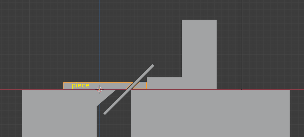

En effet en plus du problème de rejet possible en cas de coupe des deux cotés de la pièces le vernier devient faux à moins que la scie soit pourvue d'une correction trigonométrique .*
Alors que faire le plus simple est d'opérer de l'autre coté du chariot.
Dans un premier temps calibrer vos panneaux sans se préoccuper des coupes , il vous reste donc à réaliser les coupes pour faire cela sans montage et prise de mesure il faut placer simplement le guide latéral en avant de la scie et le régler pour faire sauter simplement le petit triangle excédentaire. Ainsi le rejet est éliminé , quelque soit la dimension du panneau cela marche sans déréglage de guide.
L'appui en tête de chariot est suffisant avec le guidage latéral du guide de délignage.
Reste le réglage de la hauteur de scie en cas de matériaux fragile tel que du mélaminé alors il faut la régler pour quel vienne juste inciser la couche du dessus vous aurez ainsi une coupe nickel supérieur à un calibrage toupie la coupe se dégradant assez vite.

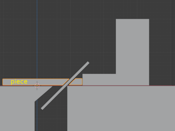

En cas de coupe en biseau des deux côtés d'une pièce fine, placer un cp ou un mdf de 3mm sous la pièce à couper suffit à empêcher le premier biseau de glisser sous le guide parallèle.

Tu peux fixer ta piece sur le chariot mobile, la coupe sera plus precise et plus sûr. Mais il n'y a pas vraiment de probleme dans le cas du passage au guide parallèle non plus, il faut bien la maintenir en pression contre la table et le guide. c'est surtout un probleme de resultat qui n'est pas toujours terrible dans le cas d'un bois qui n'est pas parfaitement plan .
Sinon autre possiblité avec un guide parallèle bas:
-couper les deux cotés de la pièce bien parallèle a 90° dans un premier temps et en surcote.
-passer la piece pour couper l'excédent à 45° en plaçant la piece sur le chariot.
Evitant ainsi gabarit et fixation. Il faudra quand même faire attention à la chute qui risque de repartir et exercer une bonne pression sur la table du chariot.
Cependant le guide parallèle peut etre reculé pour eviter le retour de la chute.

J’avais l’instinct de survie qui m’empêchait de faire cette manip 😅
J’imagine toujours ce qui pourrait se passer si la pièce se lève et se prend dans l’arrière de la lame… le couteau diviseur doit donc éviter cela, espérons 😅
Boisneuf
S'il y a rejet ce sera plutôt vers l'avant pas vers le haut et tu es plutôt sur les côtés quand tu travailles... Mais en tenant correctement la pce c'a le fait.. 😊

pour ce genre de coupe régler le guide au point zéro supérieur de l'épaisseur de la pièce et bien sur reculer le guide pour éviter la collision puis déligné en se servant du chariot bien sur la partie tombante ce retrouve du coté guide rapide et précis.

Je ne vois aucun problème sur la photo, si ton morceau de bois est bien droit et que tu restes vigilant pendant la coupe.
Si tu sens que le morceau de bois pince sur la lame tu le laisse revenir en arrière, quitte à retenter juste après, le trait de coupe s'étant élargi.
Fais aussi attention aux mains, la lame inclinée occupe une plus grande surface sur la table, et il peut rester assez peu de place entre elle et le guide.
L'avantage de ce type de coupe par rapport à l'autre sens, fréquent sur les petites scies de chantier, c'est que le morceau de bois est nécessairement plaqué sur la table
