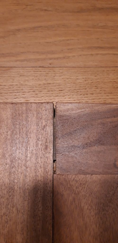

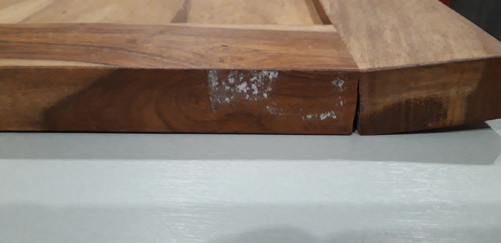

Voila ce que mon beau-frère m'apporte : une porte de son meuble TV. Je précise tout de suite que je n'y suis pour rien : ce n'est pas mon œuvre mais un achat qu'il a fait en ligne. Tout son meuble a bougé, mais c'est là le point le plus gênant.
Elle est comme ça depuis quelques années et elle a bougé dès le début.
Elle doit être stabilisée maintenant et il veut que je l'améliore.
Alors j'ai pensé à un trait de scie circulaire, un dégauchissage au rabot des chants, 2 faux tenons et 4 mortaises et puis je lui interdis de déménager! sinon, ben le bois va retravailler et rebelote.
Vous voyez une autre solution? Des conseils?
Je suis bien conscient que cela risque d'être temporaire car la conception de base n'est pas bonne : il y a bien une feuillure pour le panneau, des tenons pour la cadre, mais le panneau n'a aucune liberté!
Jeromymacam

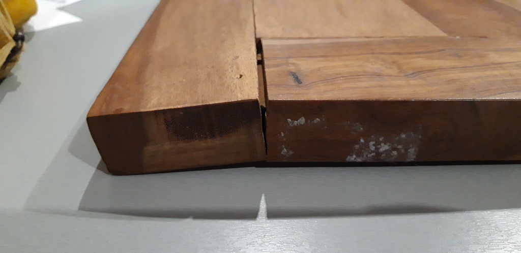

Ah, j'oubliais : les bois du cadre de la face intérieure sont encore un peu collés entre eux au niveau des tenons, ce qui fait que la porte n'est plus plane

Cette déformation empêche la porte de se fermer : elle vient buter sur la porte voisine et n'est plus contre le meuble en lui même parce qu'elle n'est plus plane.
Malheureusement ta solution ne fonctionne pas.
Et en ponçant/ rabotant la porte sur le coté pour qu'elle puisse fermer ?
Si la porte est voilée, c'est plus compliqué. Il faut sans doute tout refaire: scier au niveau des deux montants, et réassembler à plat avec des faux tenons ou des tourillons.
Jeromymacam
C'est ca, elle est voilée.

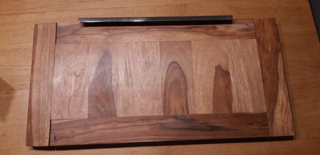

Posée comme sur la première photo sur la table, je passe un crayon.
Je suppose que c'est le plateau central qui est aussi voilé. Il faudra donc le remettre à plat (degau/rabo...). Mais tu vas perdre en épaisseur...

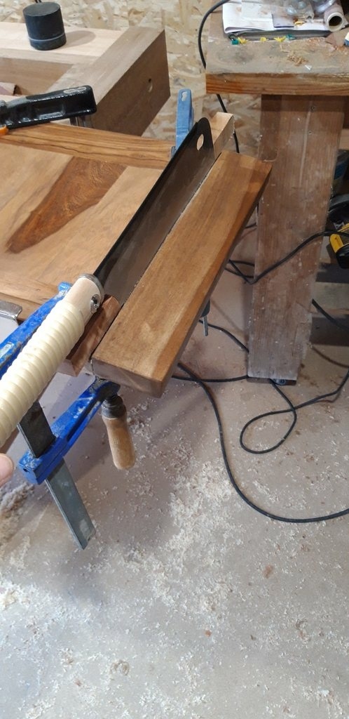

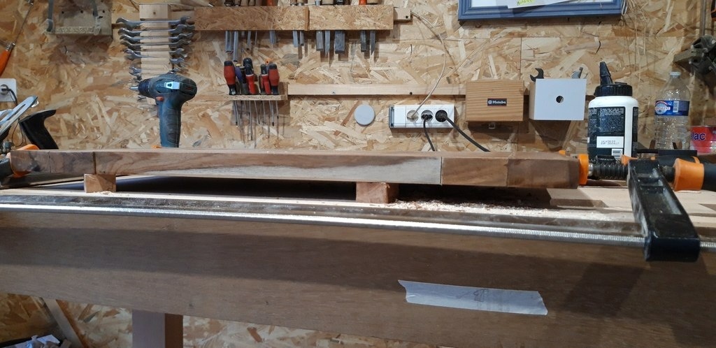

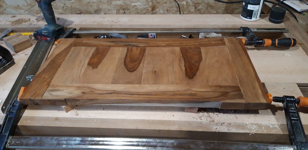

voici comment j'ai fait : j'ai scié la partie centrale qui avait poussé le montant, quelques coups de ciseaux pour tout enlever et ensuite une bonne dose de colle et de serre-joints.
Résultat satisfaisant en suivant la suggestion d'Hedjour.
Encore merci!
La porte est, je suppose, restée un certain temps dans ton atelier, pas nécessairement chauffé, et donc, en hiver, humide. Quand tu vas la remettre dans une pièce chauffée sèche, la partie centrale va se rétracter, mais comme elle en est empêchée car elle est collée aux traverses extérieures, et que la colle est plus forte que le bois, ce sont les planches de la partie centrale qui risquent se fendre.
Il eût mieux valu faire en sorte que la partie centrale soit assemblée avec des fausses languettes, et libres dans le cadre (cf réponse de Boris).
Jeromymacam
Non, je l'ai laissée dans ma chambre et ne l'ai mise à l'atelier que le temps de travailler dessus, environ 1h. J'étais conscient de ce phénomène.
Alors le risque existe toujours, je le sais bien, mais cela fait 3 semaines qu'elle est rendue à son propriétaire et jusqu'ici tout va bien!

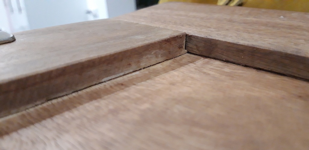

Outch ... ça a bien gonflé !
Une solution possible serait de :
  • faire une coupe le long des deux montants (au niveau du collage avec le panneau) pour les libérer.
  • faire de même le long des traverses
  • usiner une rainure dans montants et traverses
  • faire des fausses languettes
  • Réassembler le tout avec des faux tenons.
La problème, c'est que la parte va perdre au mon en dimension (de par la largeur des traints de coupe).
Mais au moins, ça te donne une solution un peu plus durable.
Bien entendu, ceci impose de laisser une jeu entre le panneau et les montants / traverses. Jeu comblé visuellement pas la fausse languette.

Je vais perdre 2 fois l'épaisseur de la lame de scie circulaire. Soit environ 7mm. C'est dérangeant surtout en hauteur par rapport aux autres qui sont restées sur le meuble.
hedjour
Pourquoi ne pas couper à la main avec une scie fine style jap ?
c'est pas possible de dessertir complètement le panneau et le cadre, d'ajouter un peu de jeu et tout remonter ? ces fois c'est moins compliqué...

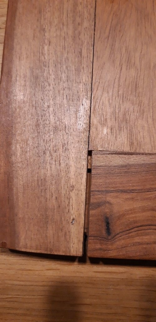

La face intérieur de la porte est bien collée.
Et en y regardant de plus près, c'est plein de pâte à bois!
