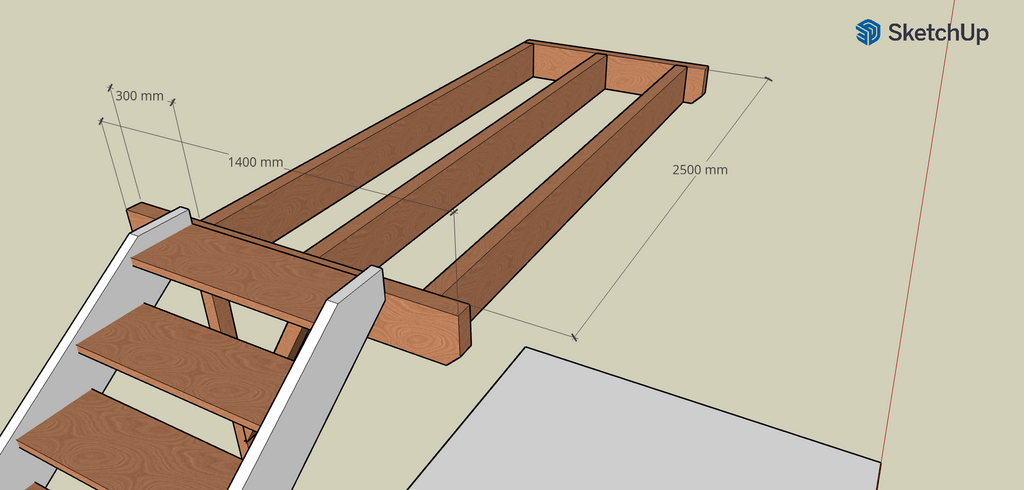

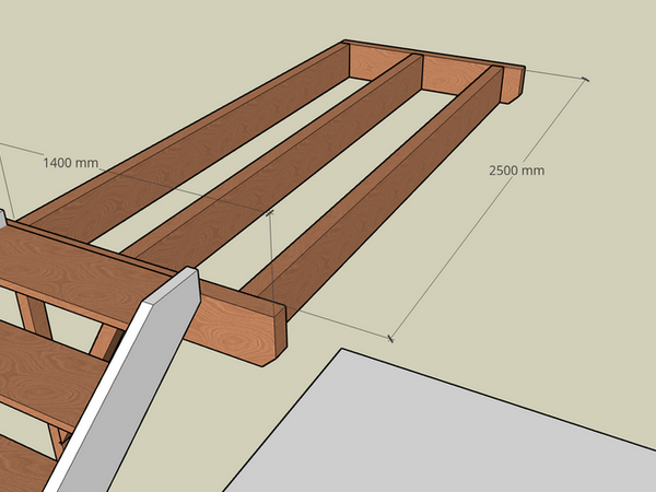

Je vais réaliser une passerelle dans un garage (pour moi).
Comme vous pouvez le voir sur le dessin, c'est assez simple.
  • La muralière du fond sera fixée dans une dalle béton.
  • La porteuse à gauche sera dans une réservation de 30 cm (maxi) soutenue par un lien ancré dans le mur
  • La section des porteuses est de 75x200 environ (bois de récupération)
  • la section des solives est de 65 x 170 environ

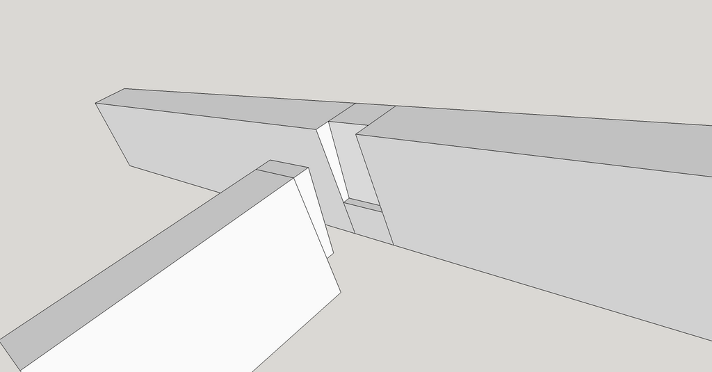

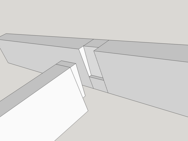

Je souhaite réaliser un assemblage à paume grasse avec repos pour les solives (si ce n'est pas une erreur) par contre, je ne trouve nul part les dimensions de ces paumes grasses. Il y a souvent des calculs relatifs aux sections des bois (porteuses et solives).
Quelqu'un pourrait me donner la règle de calcul et de tracé de ce genre d'assemblage ?

ici quelques lectures lairdubois.fr/...rs-traditionnel
sinon repos 1/3 de la hauteur et 15 mm profondeur , et entaille en v de 0 a 15 mm

Pour répondre à la première question, la dalle béton se situe au niveau de la petite muralière. Il s'agit de créer un escalier 1/4 tournant avec un mini palier pour accéder à une passerelle permettant d'accéder à la mezzanine de stockage en béton (dalle de 25 cm en Hourdis).

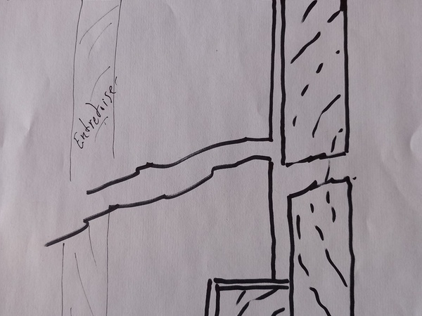

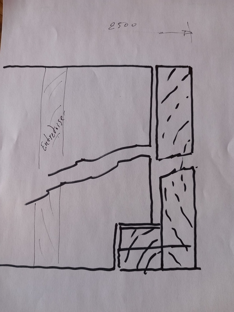

Par contre, je ne comprends pas bien le dessin avec les entretoises... désolé.
Pour répondre à la deuxième question, les paumes grasses (aussi appelé entaille en V) sont des entailles en "biais" dans les bois. Voir le site suivant :
fr.twiza.org/a...ssemblages-bois

De cette façon, avec des entretoises judicieusement ajustées et taillées.
Ça marche aussi.
