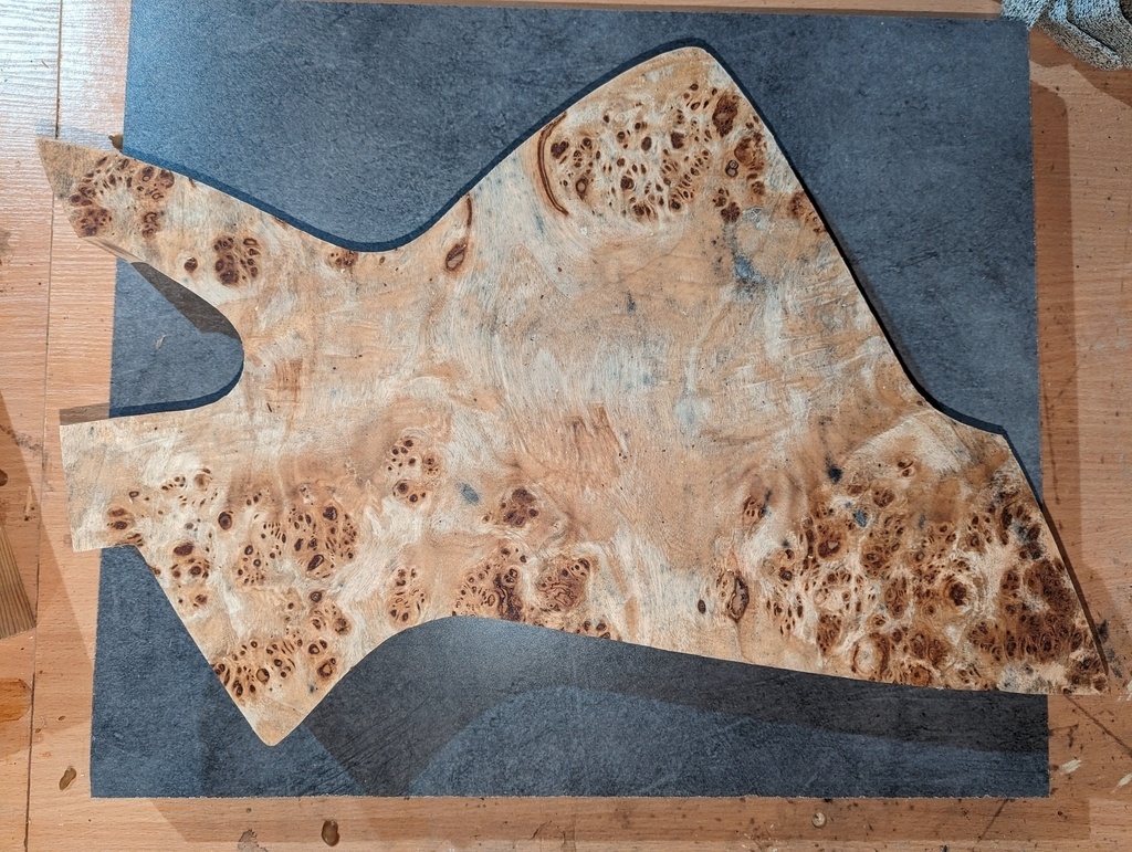

Sur mon dernier projet, j'ai décidé d'appliquer de la ronce de peuplier sur un slab d'okume.
J'ai utilisé de la colle blanche sur les deux faces à coller, attendu que la colle commence son séchage, humidifié le placage (très ondulé, et cassant de surcroit) pour le rendre un peu souple. Puis j'ai assemble mes pièces, et mis le tout sous presse, sans oublier d'intercaler du papier sulfurisé entre le placage et la presse. Puis j'ai attendu quasiment 24h.
Bref, je pensais voir tout bon... mais en fait...

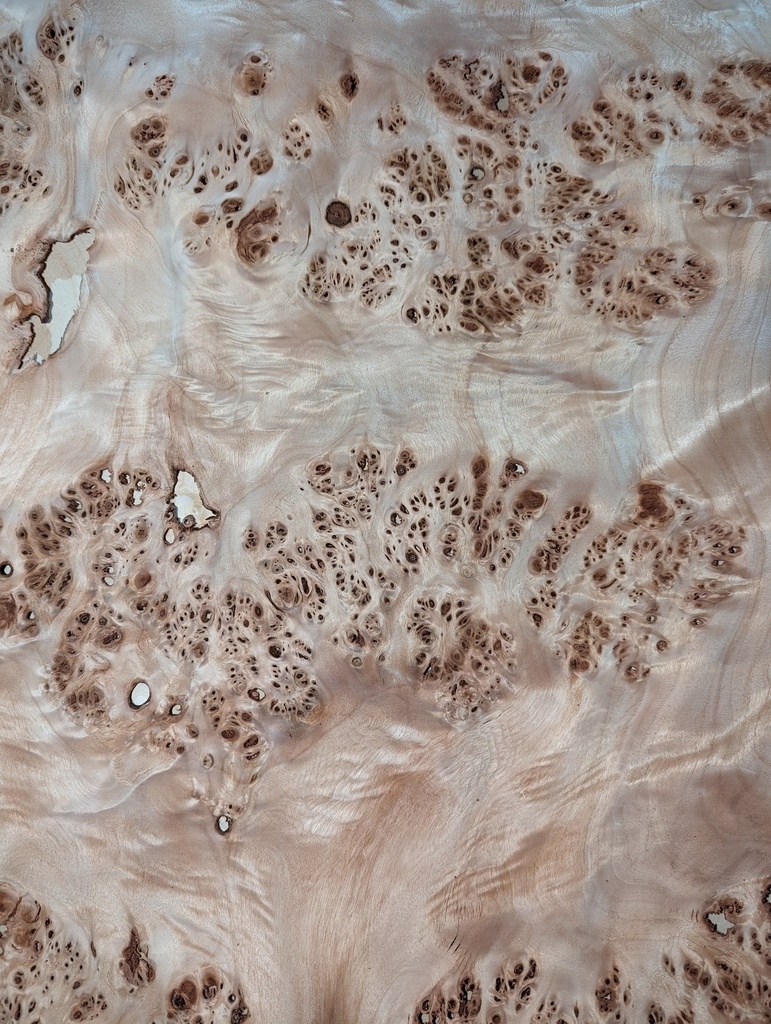

Au démoulage, si je puis dire, pas de problème majeur. Je détoure ma forme, pas de problème. Mais dans la demie-heure qui suit, je remarque des traces bleues/noires de plus en plus marquées. On dirait qu'un champignon se développe à l'air libre, ou que le bois réagit à l'air...
Comme c'est du 6/10, pas moyen d'envisager un bon ponçage... une idée ??? Sinon, je serai contraint de teinter... c'est pas la mort, mais ça n'était pas l'objectif.
Merci d'avance de votre aide

pour coller une ronce
on commence a humidifier les deux faces et mettre la ronce entre deux plateaux bien plan et les serrer en mettant plusieurs feuilles de papier blanc de chaque coté pour boire l humidité
ensuite après plusieurs jours on encolle le plateau qui doit recevoir le placage avec un peigne calculé pour mettre le bon grammage de colle prévu pour le collage de placage et on respecte le temps ouvert , on n' encolle jamais le placage et on ne remouille jamais le placage puis on positionne le placage que l' on arrête avec quelques finettes et on remet du papier sur le placage avant de remettre le plateau et
serrer sans exagération
le bleuissement provient d 'un placage qui a trainé ou il y a des spores de champignon donc passer vos placage a l aspirateur ou d une colle qui n est pas de la qualité requise
