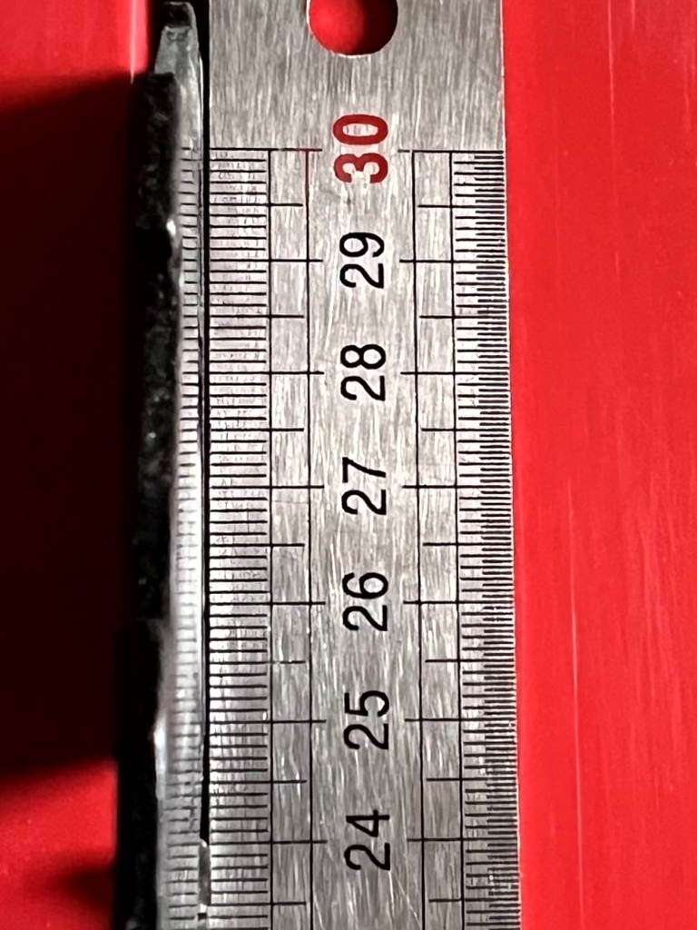

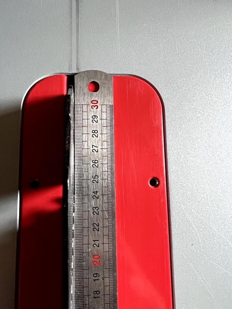

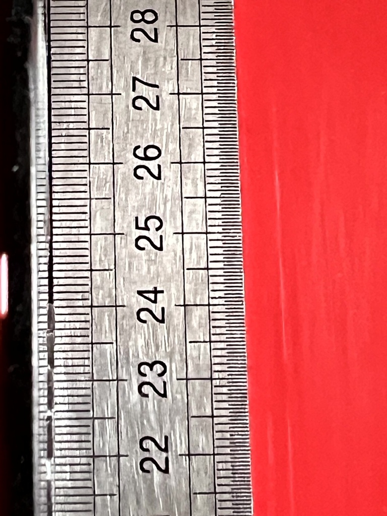

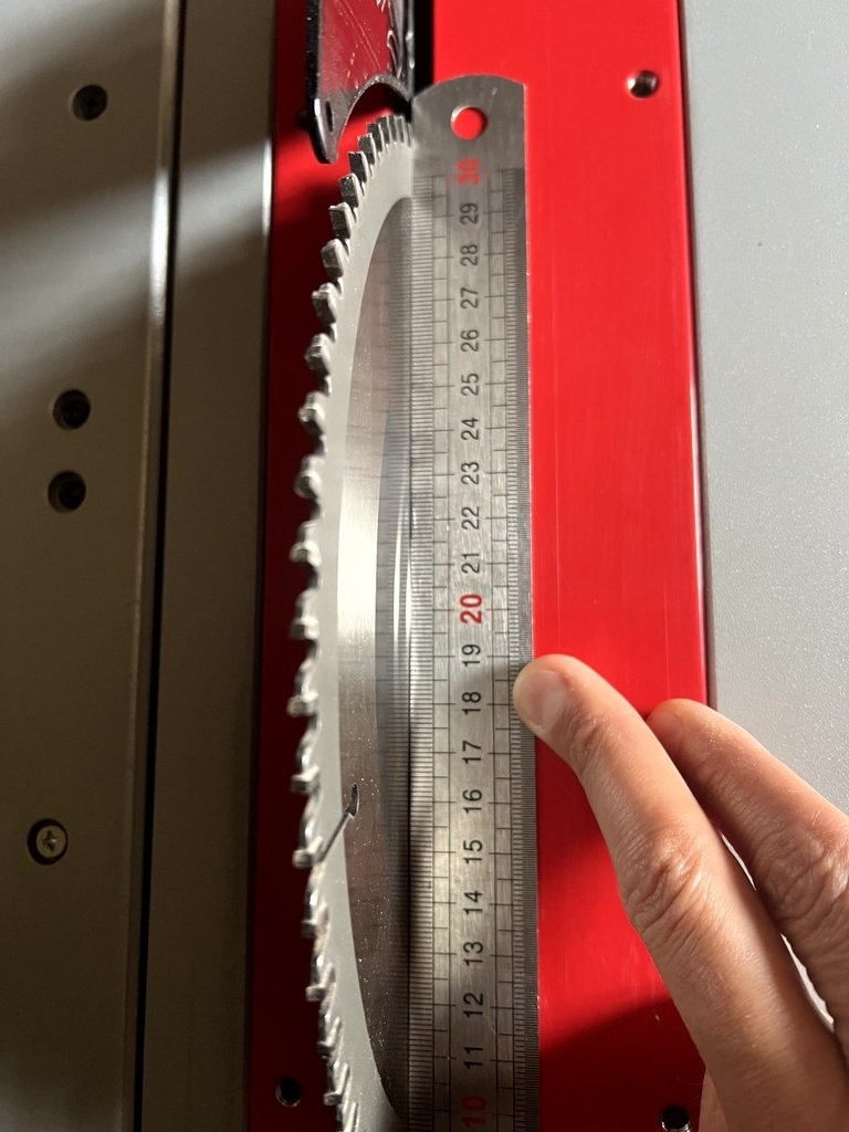

Alors voici mon souci : lorsque j'usine une pièce sur ma scie sous table (Bosch pro GTS 10 XC), celle-ci, une fois le couteau-diviseur atteint, a tendance à dévier vers l'intérieur (donc contre le couteau diviseur). Pourtant celui-ci est bien réglé parallèle à la lame, et mon guide est légèrement ouvert sur l'arrière pour éviter que la pièce ne pince et un éventuel kick-back.
Quelqu'un a-t-il déjà rencontré ce problème ? Une idée pour le résoudre ? Peut-être que je m'y prends mal ?
Edit
Voici des photos de la lame par rapport au couteau-diviseur :

Merci Bonbonveronbi pour ce conseil, je vais essayer ça. Le couteau diviseur est bien aligné pourtant, et le guide ne présente pas d'altération (j'ai reçu la machine il y a moins de 3 mois). J'imagine que si le couteau-diviseur est en cause, ça signifie qu'il a un très léger angle ouvert par rapport à la lame donc, avec le guide à droite de la lame, le couteau-diviseur ouvre vers la gauche. Ce qui aurait pour effet de guider la pièce dans la mauvaise direction ? Il faut que je revérifie. Mais c'est une tanné à régler sur cette machine donc j'avoue ne pas être joisse de savoir qu'il va peut-être falloir le régler de nouveau 😅

Effectivement j'avais une lame très légèrement voilée et ça donnait des coupes en vagues. Là, la lame est bien droite pourtant.
Après sur ma lame de finition (80 dents, 2.5mm de largeur de coupe, 1.8mm de largeur de corps), j'ai remarqué qu'elle était très légèrement bombée au niveau de l'alésage, donc peut-être que j'ai trop serré la lame ? C'est quand même bizarre non ?
