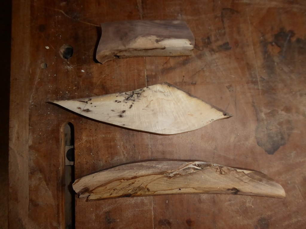

bonjour il existe bon nombre de produits pour renforcer les bois en mauvais état cela va de la restauration d' oeuvre d 'art à la charpente ou le pan de bois il m 'aurait été agréable de connaitre la pièce qui a besoin d' un petit coup de jeune et quelques photos de celle ci pour mieux saisir le problème et essayer d 'apporter une réponse cohérente

Anthropovergnat
Merci etiennedesthuilliers ! Il s'agit de bois que j'utilise pour des sculptures ; je tâcherai de faire une photo dans la matinée.
Anthropovergnat
Voilà. Comme tu peux le constater, ce noyer est bien mûr...

Merci bernardrebout ! Pas de greffe possible puisque c'est le veinage du bois et éventuellement les dégradations qui sont ma source d'inspiration. Merci pour la référence produit
bonjour dans ce cas la j' utilise des vernis a deux composants assez diluée pour qu il pénètre bien en mettant la dose minimale de durcisseur ou des résines à deux composants les plus liquide possible , à faible tension superficielle et je nourri le bois a refus
