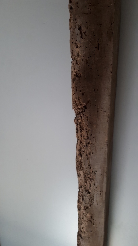

Dans le cadre de la rénovation d'une maison secondaire, Madame voudrait "assainir visuellement" les poutres apparentes de la toiture.
J'entends par là boucher les (gros) trous, aplanir l'aubier bouffé par les vers sans tout arracher... bref : mettre cette charpente aux standards de confort moderne, et lutter indirectement contre l'envahissement de bestioles plus ou moins sympathiques dans ces nombreux recoins (un lit se trouve à proximité immédiate de ces poutres).
Contrainte importante : les poutres sont en place et il n'est pas envisageable de démonter la toiture pour les traiter ou les remplacer.
L'idée générale est de conserver les poutres apparentes et le bois nu (après avoir été nettoyé, bien sûr !)
Avez-vous des suggestions pour résoudre ce problème ?
Un très grand merci d'avance pour vos conseils !
PS : je précise que les insectes xylophages qui sont la cause de ces trous ont disparu depuis longtemps, la charpente a été traitée

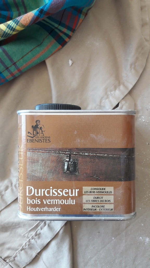

salut! j'ai récemment rencontré un problème similaire avec les poutres d'une ferme qui allait devenir apparente mais qui était très abîmée. Le bois s'effritait littéralement au toucher par endroits.
Dans un premier temps j'ai essayé de retirer les parties abîmées à la ponceuse ais ce n’était pas assez efficace.je suis alors passée au disque à lamelles sur meuleuse.le résultat était beaucoup plus probant mais il fallait enlever beaucoup trop de matière pour trouver du dur.
je me suis donc rabattue sur un produit dédié aux bois vermoulus.cela agit comme une sorte de résine. je l'ai appliqué avec un pulvérisateur pour atteindre les endroits troués.une fois sec le bois devient super dur.il devient alors possible de mettre de la pâte a bois, de le poncer, de le vernir,.....
j'en ai mis deux couches pour être sûre et depuis cela ne bouge pas même lorsque l'on prend appui dessus.

Merci mariettesar ! Ça a l'air intéressant pour les poutres vermoulues.
Est-ce que ce produit pénètre en profondeur ? En partant du principe qu'il vaut mieux rectifier la surface après traitement, il vaut mieux avoir de la marge...
Copeaux And Co
Ecoute j'ai très septique et au finale j'étais bluffée. Par contre j'ai pas lésiné sur le produit. Par endroit c'était presque à l'état de poussière, comme de la craie à peine agglomérée et maintenant c'est super dur. Après j'ai poncé après avoir mis de la pâte à bois et je n'ai pas eu de problème de morceaux qui se barraient pendant cette étape donc j'en déduis que c'est rentré suffisamment en profondeur.
A 15€ le bidon chez Leroy je m'étais dit que je ne risquais pas grand chose. Au final j'y suis retournée faire le plein!

Pour l'instant, on a passé une brosse nylon montée sur perceuse, ça fonctionne sur le bois sain mais je crains de tout arracher sur du bois vermoulu...
Le résultat du sablage sur la charpente de Zeloko me fait baver d'envie, mais il s'agit d'une maison habitée, donc je ne suis pas très chaud pour tout vider et bâcher pour "quelques" poutres...
Mais c'est clair qu'on a rien sans rien !
Il manque tout de même beaucoup de matière à certains endroits.
Peut-être plus simple et rapide de faire un coffrage léger et mince avec du bois "brut" en meilleur état ?

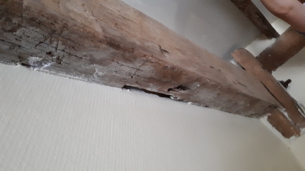

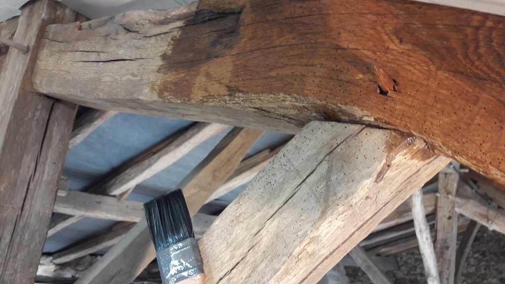

sur mes vieilles poutres en plafond (blanchie au rabot rond et lasurée au sol ) apres pose après avoir fini le placo ect .. j ai fait les retouches avec la mousse, puis après j ai lasuré les retouches mousse , puis passé le tout à la cire synthétique et brossées .
résultat top mais du boulot !
mince la photo est trouble , tu verras mieux ici
Bricolo36
sylvainlefrancomtois Je n'y aurais pas pensé mais c'est une bonne idée il y a toujours moyen d'essayer dans un coin, ce n'est pas irréversible
Yougzz
Finalement, ce qu'on voit sur tes photos, c'est qu'on ne voit rien ! 😉 (de loin en tout cas)
Je vais faire un test dans un coin, on verra bien ce que ça donne.
Merci encore !
Yougzz justement on ne vois rien !! (entre le placo et l arrondi des poutres au plafond celle du mur de la photo 2) elle avait un gros manque .
