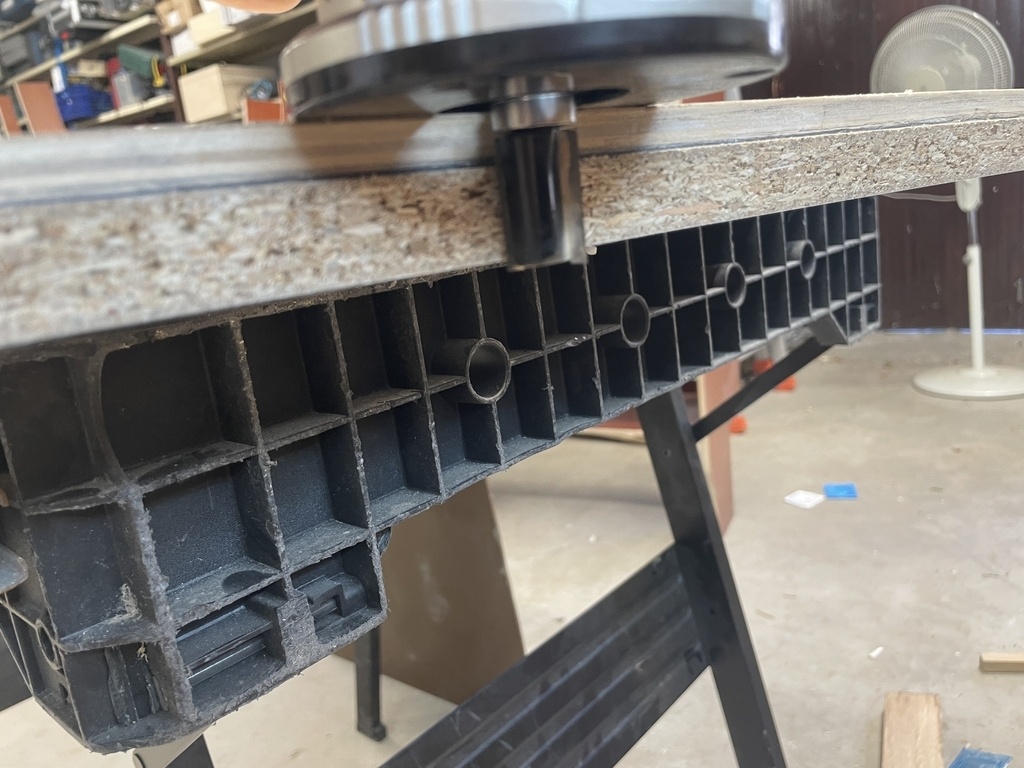

Un gabarit en CP où le guide réglable
Après il y a la version longue
Découpe approximative à la scie sauteuse et une règle sur le trait , une fraise à affleurer ( avec roulement ) sur la défonceuse
Et sur l’épaisseur travail en contre parement 90-51=39
( même avec des glaçons c’est un faux 51)

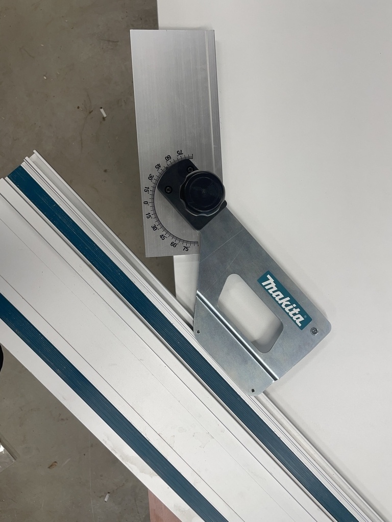

Maxmenuisier
je vais essayé ceci, je vous tient au courant du resultat

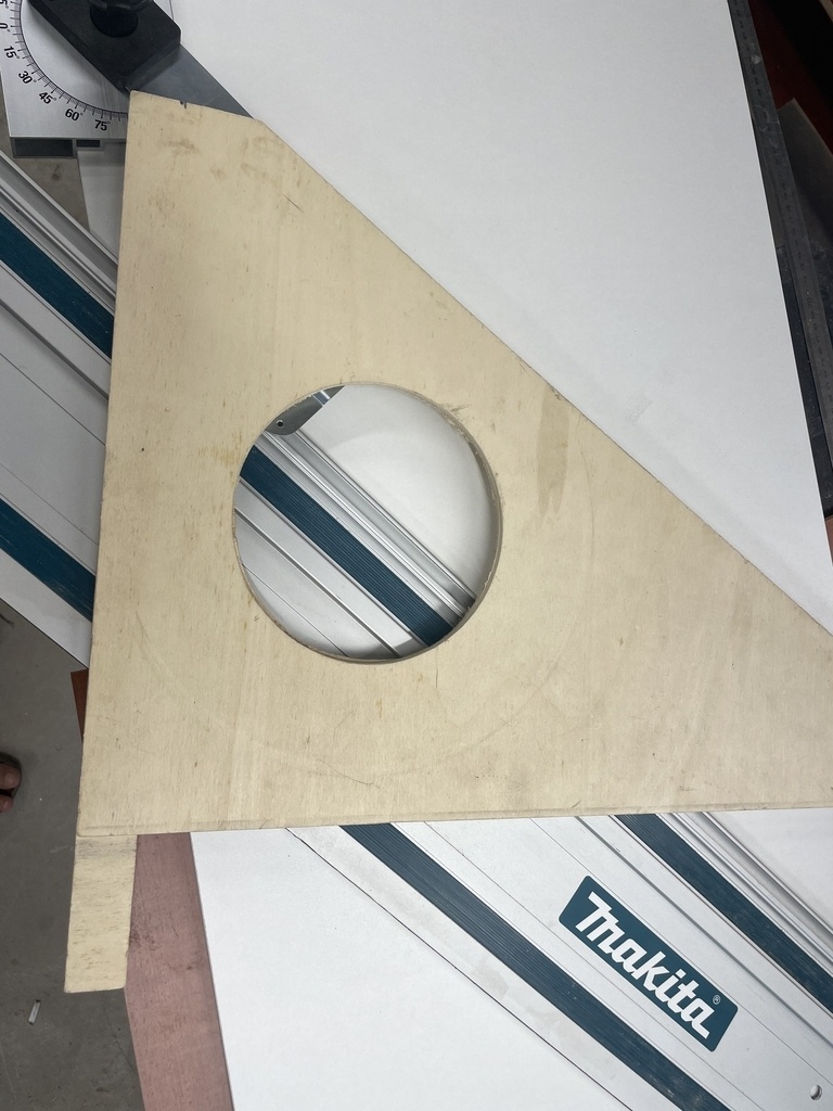

Maxmenuisier
Voilà plus qu'à tester

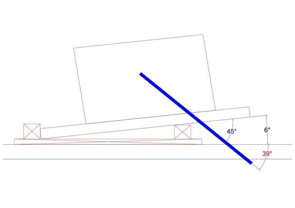

MrFred
En fabriquant un rail (en rouge) qui augmente l'angle de Coupe de la machine (en bleu) ?

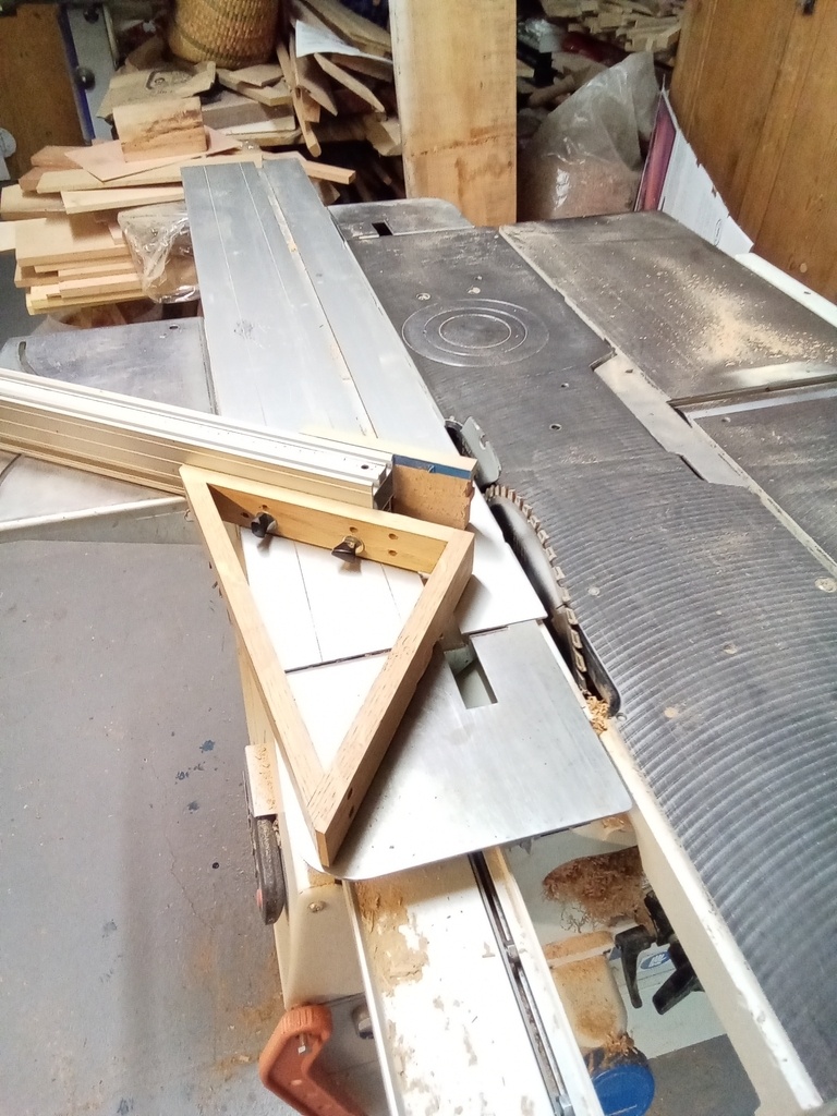

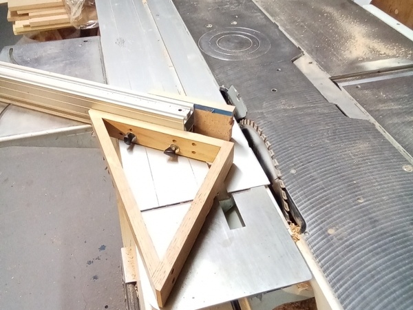

JPLegno
selon ta machine, tu peux envisager un montage de cette sorte.
L'équerre en bois permet de dépasser les 45 degrés. Avec quelques précautions et sans vouloir aller vers les 180 degres, ça ne présente pas de danger.
