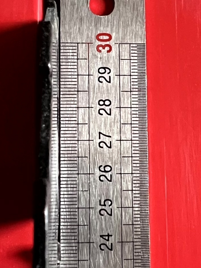

Bonjour, je déterre la réponse pour demander une petite précision : vous dites "éviter que votre guide dépasse de trop de la sortie de lame , car a ce moment la le bois vient serrer sur le couteau diviseur" et c'est exactement le problème que je rencontre. Le souci est qu'on ne peut pas régler la longueur du guide, elle est fixe et fait toute la longueur de la table. Une idée du coup pour éviter que le bois vienne serrer (mis à part en ouvrant légèrement l'angle avant de serrer le guide) ? Faut-il que le couteau diviseur et la lame soient alignés (cf photo du mien sur lequel on a un léger jeu, entre 0.5 et 0.8mm à vue d'oeil, entre la règle plaquée à la lame et le couteau diviseur) ?
Mike0411
Sur la gts tu as un guide amovible qui se fixe sur le guide principal et c'est celui la qui peut être installé plus ou moins dépassant de la lame
MortyMcFly
Mike0411 oui effectivement, bien vu ! J'avais zappé ce guide-ci 🙂
