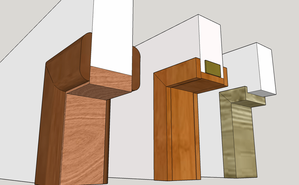

Salut les boiseux,
Un collègue ne trouvant pas de nez de cloison dans les dimension requise me demande un coups de main.
pour illustrer :
Par contre une question se pose : mieux vaut-il usiner l’intérieur du profil (perte de matière importante) ou bien coller les cotés du profil (plus d'opérations) ?

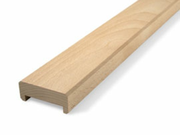

pour moi, tout dépend de la dimension du retour.
Si c'est vraiment comme l'illustration, je ferais à la défonceuse sous table avec ma plus grosse fraise droite.
Les raisons :
  • beaucoup moins de travail (découpe, collage, serrage, attente, desserrage, éventuelle finition sur la liaison des pièces), et c'est mon collègue qui paie le matos, pas la main d’œuvre.
  • aucun risque de fissure ou autre lié à un assemblage.
