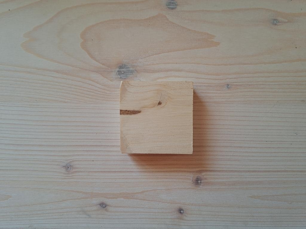

BoodWood, pour te montrer le rendu du "pureté" sur de l'épicéa.
Le carré au centre n'a pas de finition.
Ça blanchit, mais ça n'est pas couvrant...
Hollywood
ourea Ah top merci !

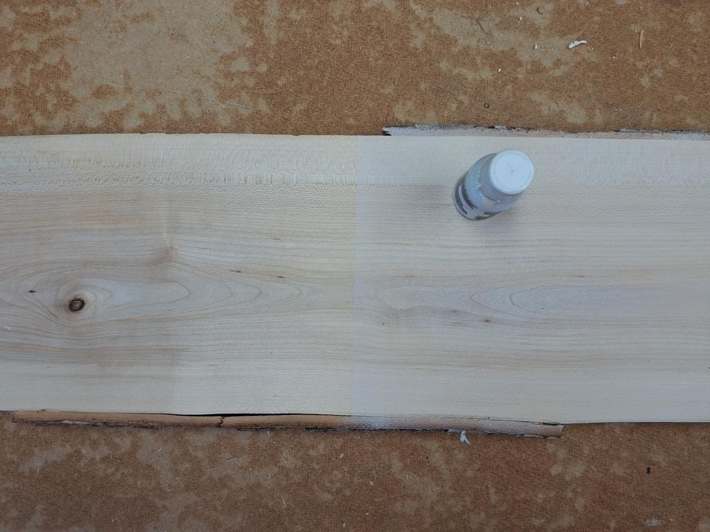

BoodWood, voilà sur un bout d'érable plane, si ça peut te donner une idée !
(pas évident le rendu des couleurs...)
Hollywood
ourea Merci beaucoup 🙏
sa pourrait le faire a priori vu c'est que je vois sur la photo, mais il faut que je test en vrai pour en être sur. (le soupçon de blanc n'y a rien fait)
