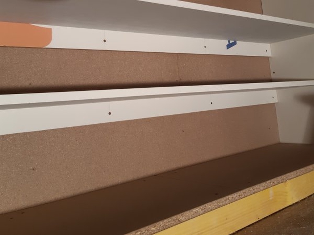

Autre solution : renforcer à plat au fond... C'est ce que j'ai fait avec du MDF 19 sur une portée de plus de 2 mètres ! Ce n'est pas parfait mais c'est déjà mieux que rien...

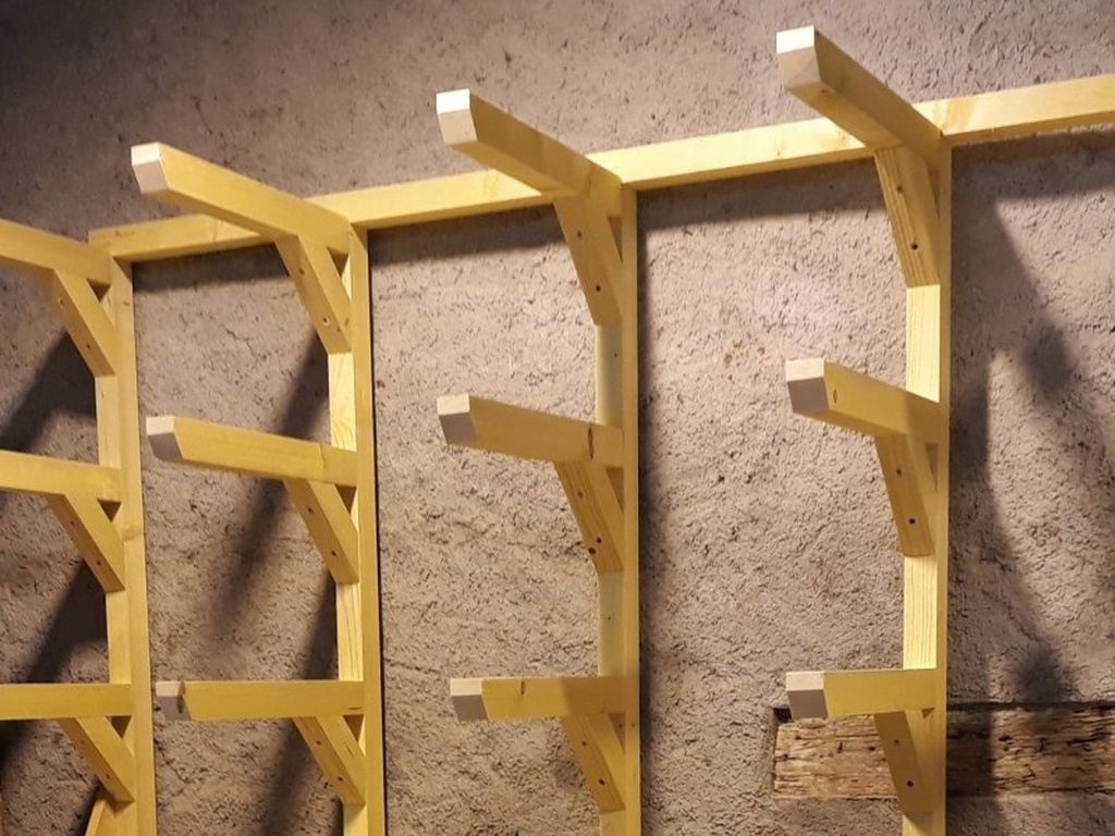

Ou aussi, renforcer par une sorte d'équerre triangulaire qui part du fond et n'arrive pas tout à fait devant. C'est nettement plus léger qu'un montant (esthétiquement).
Je n'ai pas de photo mais pour montrer un exemple : les contreventements de mon Rakaplak. La même chose en tripli de 19, c'est à peine visible et ça tient super bien la planche du haut.
