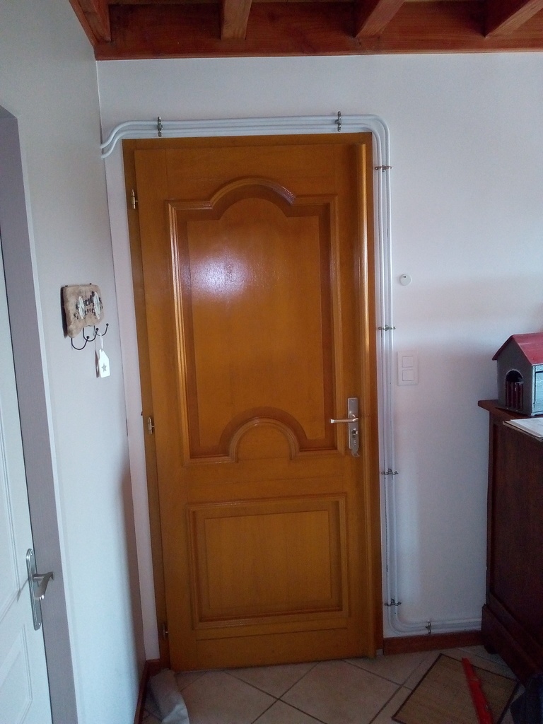

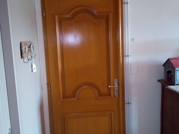

petite question, j'ai un habillage de tuyaux d'eau à faire.
Ces tuyaux passent autour de la porte d'entrée suite à un sinistre.
Classiquement, on fait ça en MDF, mais je trouve ça très très bof comme matériau pour des réalisations. Il est stable et lisse, mais c'est à peu prs tout ce que je lui trouve, car c'est quand-même de la colle (qui pue), encore de la colle (qui pue toujours) et de la sciure super fine... Bref, éthiquement parlant, je n'en veux pas dans une maison.
Donc ma question est : pourquoi ne pas le faire en massif ? En résineux pour le coût, car ça sera peint, avec des tasseaux dans les coins intérieurs. Les trous de vis bouchonnés sans doute.
Ca ne devrait pas bouger, ou alors très peu car les planches ne seront pas larges (maxi 150mm de large)...
Pas de contrainte d'accès car il n'y a pas de raccord de tuyau...

Merci etiennedesthuilliers pour le conseil, l'idée me plait, mais ce n'est pas chez moi et c'est une maison qui a une quinzaine d'années et le reste est assez moderne.
Par ailleurs, je suis très peu équipé pour faire des "grosses" moulures.
