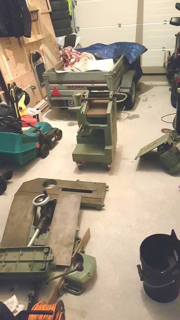

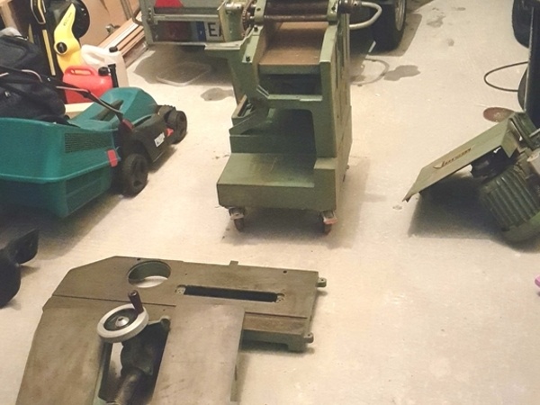

J'ai (enfin) récupéré la Lurem C210B du grand père, elle est en pièces dans mon garage... 😍
On va pouvoir tâter du bois d'arbre sans payer une fortune des morceaux rabotés \o/
Bon, forcément, avant de la mettre en marche, il y a pas mal de boulot de nettoyage général, donc, je me lance dans le démontage, mais je suis déjà confronté à une difficulté :

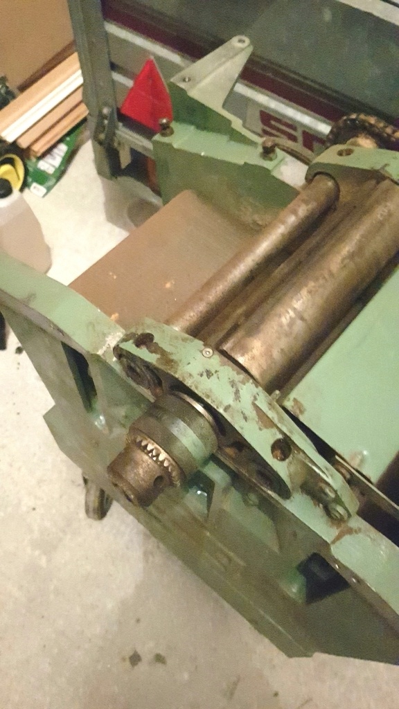

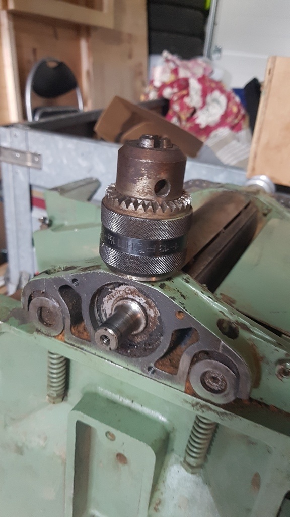

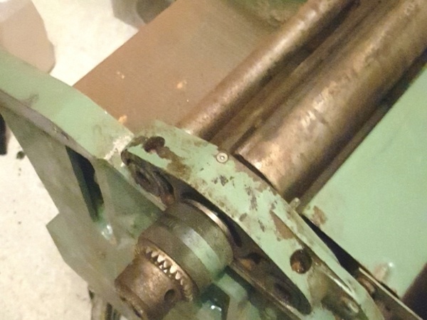

Pour démonter le mandrin de la mortaiseuse, il faut, selon la notice, enlever la vis au fond du mandrin (ça c'est fait) et donner des coups de maillet sur l'arrière du mandrin pour le décoller du cône.
Voici la bête :
Problème donc, l'arrière n'est pas vraiment accessible, j'ai essayé de faire levier avec un tourne vis, mais rien à faire.
Que faire ? Je loupe quelque chose ? Il faut bourriner ?
Merci pour votre aide !
Dsl pour la piètre qualité des photos, prises hier soir avec le smartphone et éclaircies -_-'
