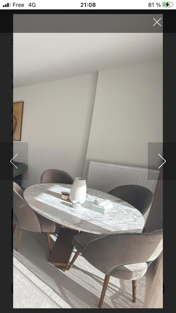

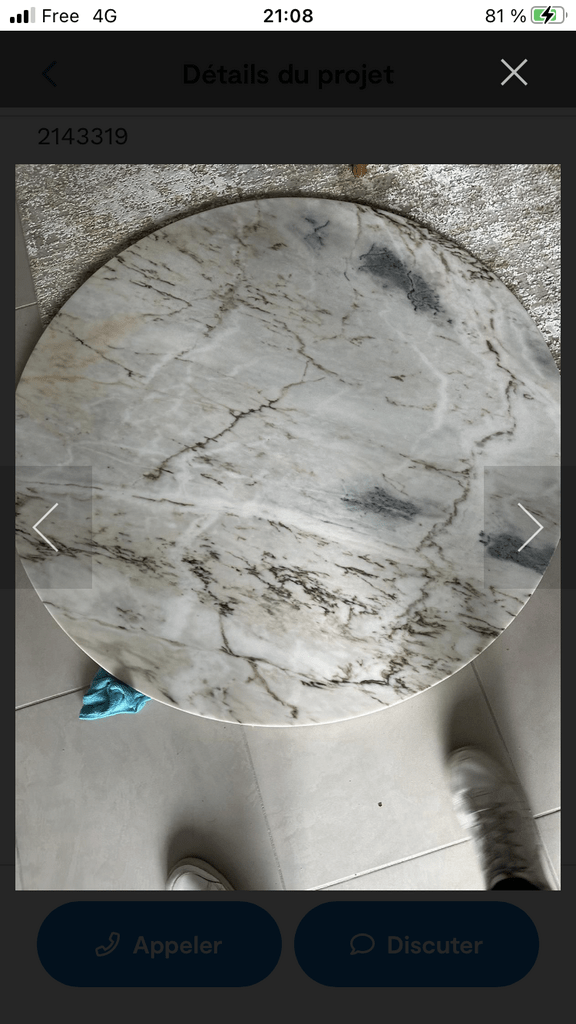

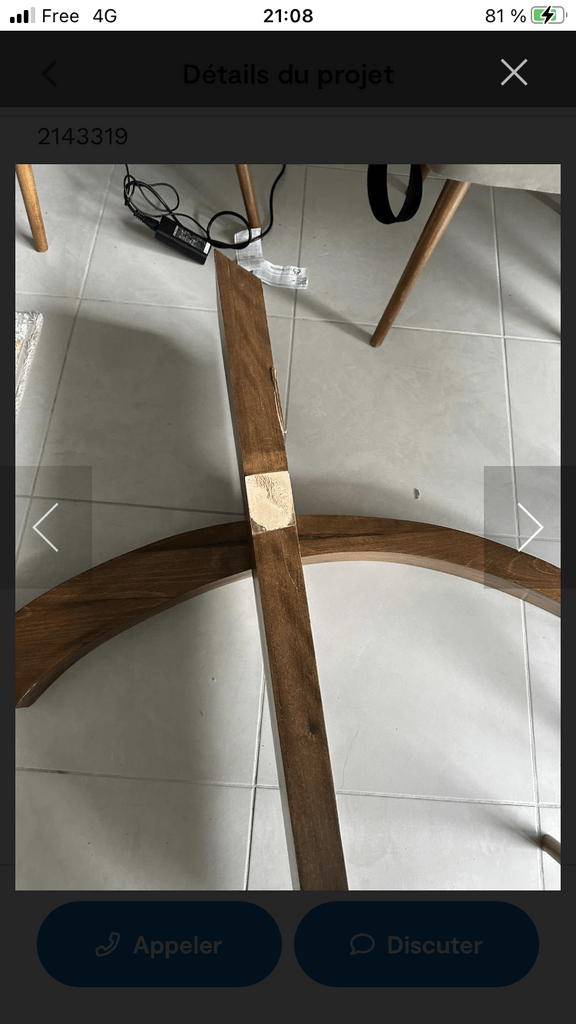

Les photos de mon clients si ça peux vous aider , le projet proposer est de refaire les mêmes à l’identique ,ou alors de mettre 2 pieds rectangulaires en acier , sachant que de refaire les pieds cintré, avec une base pour pouvoir stabiliser tout ça est toujours moins cher que de faire deux pieds acier laqué. Je pense et espère que je ferais ça en bois .
