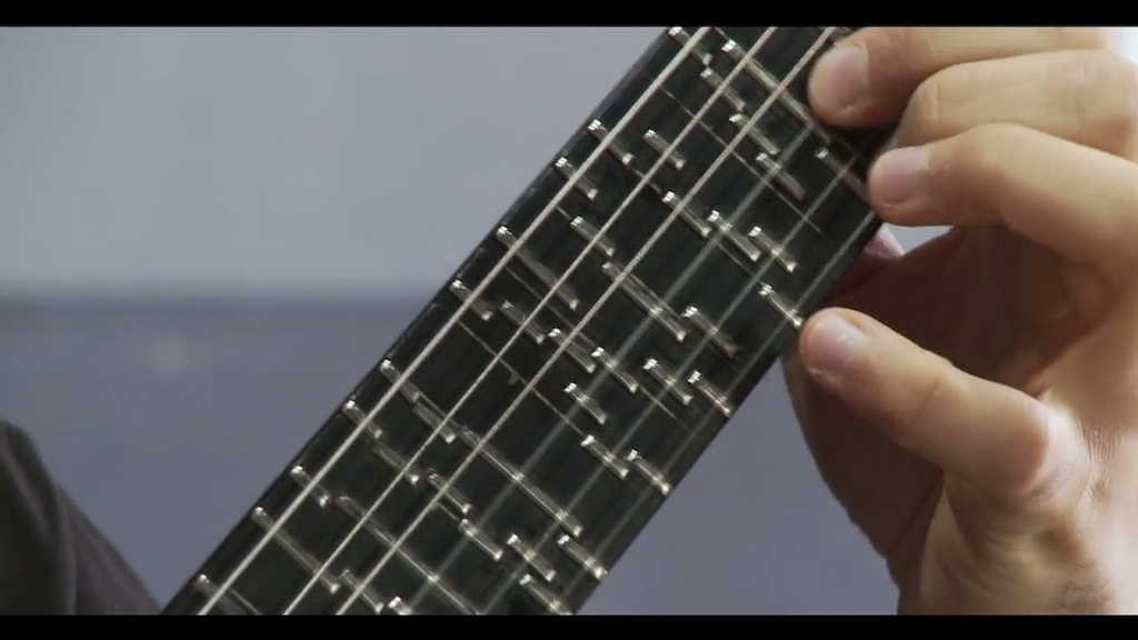

Théoriquement oui. Mais en même temps non, car notre oreille n'est pas si précise que ça en général. D'ailleurs, on fait le choix d'avoir des frettes "monobloc", allant d'un côté à l'autre du manche et valables pour chaque corde, alors qu'en théorie musicale pour avoir un ajustement précis il faut décaler légèrement les frettes à chaque corde.
Ci dessous une illustration d'une guitare microtonale (intervalles plus nombreux que sur une guitare "normale"), c'est pas tout à fait la même chose, mais ça donne idée de ce que ça donne quand on décale les frettes à chaque note ;-)
