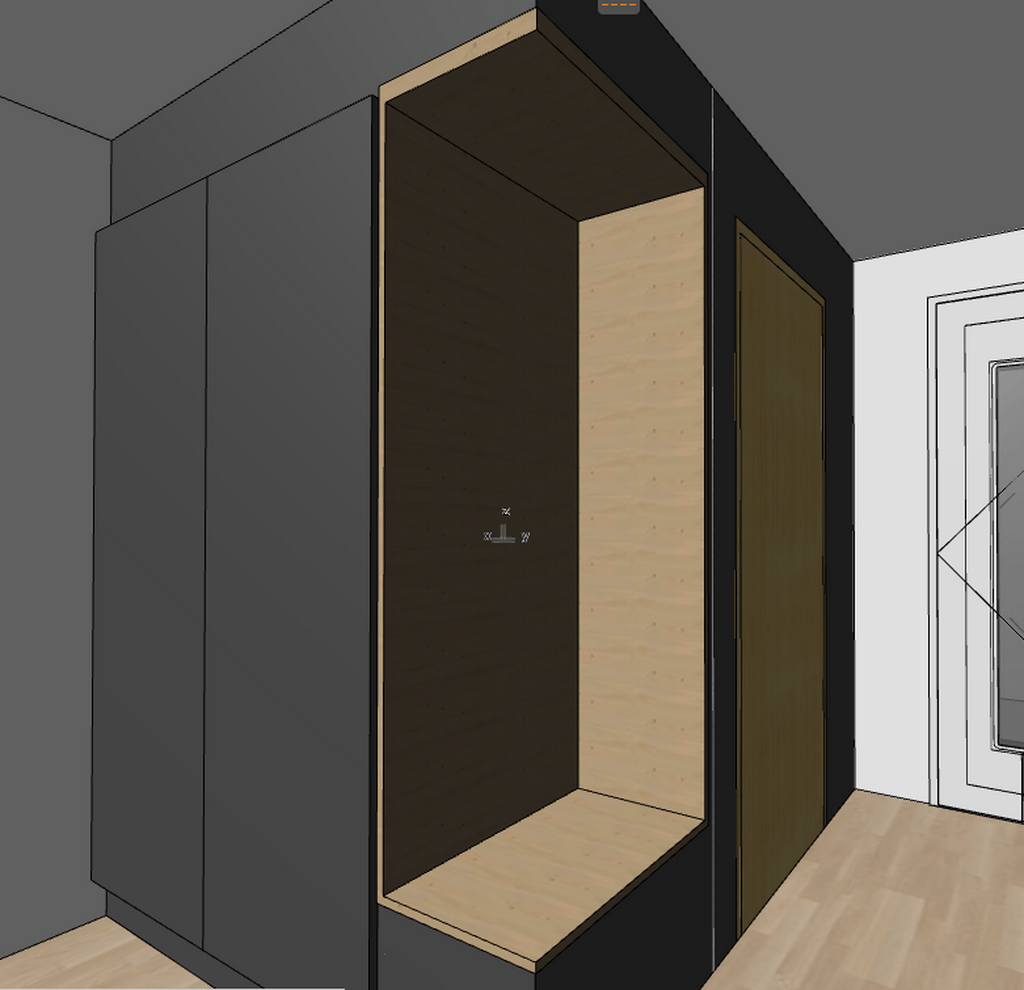

Je dois habiller une grande "niche" en panneau de chêne pour donner quelque chose dans le genre de l'image ci-joint.
Je me demande comment réaliser la fixation en sachant que je n'ai pas accès à l'arrière, et que si possible j'aimerais éviter les fixations visible et les sur-épaisseurs.
Vaut-il mieux monter le cadre avant ou fixer les panneaux un par un sur le support?
Comment etre sûr que le bois ne se voile pas dans le temps?
Auriez-vous des idées? Merci d'avance !

Mastic ms polymères Bostik msp 108 ou 109. Évidemment, pas de bois massif, comme le dit Constibat. Je ne vois pas l'intérêt d'aller chercher plus compliqué.🤨

Il existe des clips de fixation pour ce type d'habillage, mais plutôt destinés à des ouvrages publics, car je ne sais pas si ce système laisse une espace entre le mur et l'habillage.
Tu peux sinon essayer avec un taquet français usiné dans l'épaisseur du panneau en mettant le dessus à la fin pour pouvoir lever l'ouvrage (déjà fait dans du mdf 19 avec une simple fraise à queue d'aronde)
Sinon colle (du genre pour les crédences), mais il faudra détruire le placo pour enlever l'habillage.
Pour que le bois ne se voile pas :
Utiliser du panneau de contreplaqué ou MDF replaqué, le bois massif n'a strictement aucun intérêt pour ce genre d'ouvrage
La fixation doit se trouver au plus proche des points où il peut bouger, ainsi qu'au centre des grands panneaux pour éviter le ventre.
