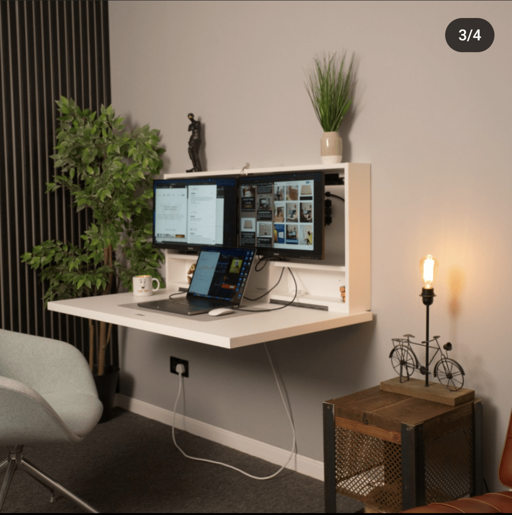

Une personne m'a demandé que je lui fasse un bureau suspendu de 90cm de large par 45cm de haut. Il m'a envoyé cette photo comme modèle.

Ma question est : le bureau sur la photo est-il réalisable ou du grand délire ?
Le plateau passant sous la partie verticale, est-ce suffisant pour jouer le rôle des taquets ?
Petit précision : j'ai prévu du contreplaqué de bouleau en 18mm.
Merci pour vos réponses !

A partir de quoi vous dites vous que le bureau se ferme ?
En le regardant on dirait position ouverte uniquement

J'aime bien l'idée du plateau qui passe sous la boite, et qui fait retenue.
Ensuite, de bonnes charnières et deux cables simples devraient aller.
Pour les charnières, ne pas visser, mais boulonner à travers le bois, de manière à ce que cela ne s'arrache pas.
Bien sûr, le bon sens sera de ne pas s'assoir ou monter sur le plateau...

Le plateau à l'air plus épais que 18 mm sur la photo.
Peut-être qu'une "torsion box" serait plus épaisse tout en étant plus légère.
Les charnières et leur fixation solide sont la clé du succès.
Sur la photo, elles sont bien dissimulées, à moins que les bandes sombres soient une charnière à piano :

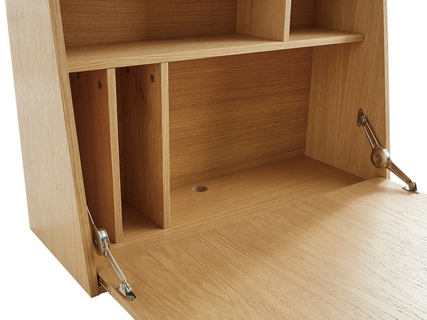

Voila un modèle similaire sur lequel on voit bien la quincaillerie utilisé
