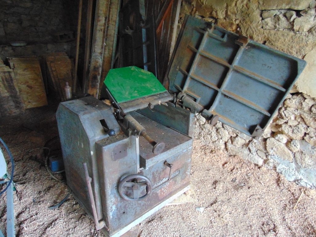

GabbChch
A propos de l'électroportatif une question me chatouille l'esprit : étant donné ce que je veux faire, ne serait-il pas plus judicieux de m'équiper uniquement en bon (voir très bon) électroportatif (je pense notamment à la défonceuse et à toutes les possibilités de fraisage d'inclusion etc cf Sam Mamias) avec une dégau rabot et du coup ne pas passer par la case combiné. J'imagine que dans ce cas je risque d'être plus lent, mais l'avantage est de pouvoir avoir du bon matos (à budget équivalent) et surtout du matos qui peut servir pour à peu près tout le reste (bricolage en tous genres, charpente, etc). Pertinent or not ?
reponse de normand ! oui et non , tout est possible !
oui et non, mais il faudra à minima du costaud pour débiter et corroyer.

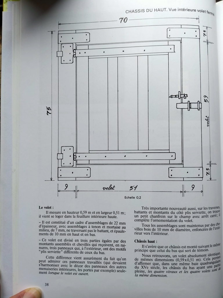

Vincent Mathieu
salut,
Une porte intérieur 20mm je fais pas, t'es sur d'y retourner pour la reprendre.
Une fenêtre c'est pas rien a faire, même une simple, je vous conseille de bien vous renseigner et vous documenter. Il va falloir quelques outils de toupie, tout ca va dependre de votre conception, pas evident a dire comme sa
GabbChch
Merci pour la réponse ! J'ai oublié de préciser une chose sur les portes : elles n'ont pas de dormant (c'est la feuillure en pierre qui fait office de dormant).
J'ai conscience de la difficulté de réalisation des fenêtres mais qui ne tente rien... Pour ce qui est de la conception je me réfère au livre de JL Roger en pj qui fait référence.
Vincent Mathieu
Je l'ai également, c'est une bonne base pour ce qui est des proportions, je réalise ce type de fenêtre et je suis bien conscient du travail qu'elles représente, il vous faudra au moins un combiné pour faire tout cela en un an. ces profils sont assez simple de conception, peu d'outils de toupie vous seront necessaire, un bon porte fer, et les fers que vous ferez tailler par un affuteur. Il sera possible en réflechissant un peu de rendre ce profil étanche.
