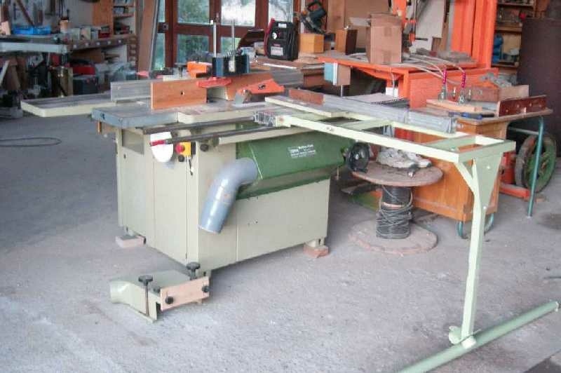

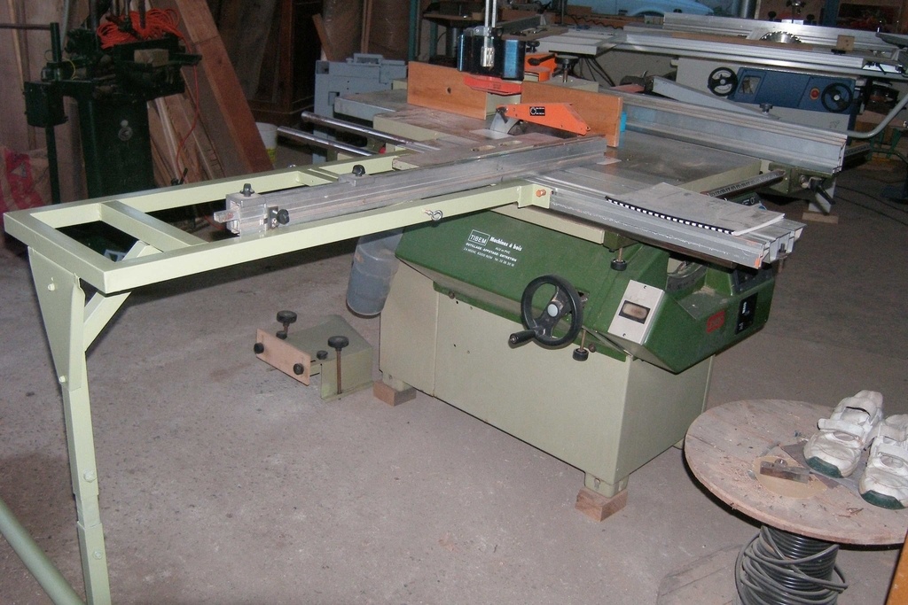

J'ai eu la même, c'est l’ancêtre des cu 300 classic d'aujourd'hui qui possède encore des pièces communes ! il faut parfois reprendre le réglage des roulements de chariot au moyen des excentriques. Si les barres sont marquées, il faut les inverser. En tri c'est une bonne bécane même si les moteurs de 3cv sont un peu juste en sciage et rabotage pleine lame et pleine largeur.
J'avais ajouté un cadre fait maison avec un pied à 2 roulements (galets de distribution automobile) sur rail tubulaire fixé au sol après calage. C'était parfais en rigidité pour tenonner ou tronçonner comme un scie à format.
La plaque du passage de lame SC d'origine en alu avait été refaite en stratifié compacte.
N'hésite pas à poser d'autres questions si besoin.

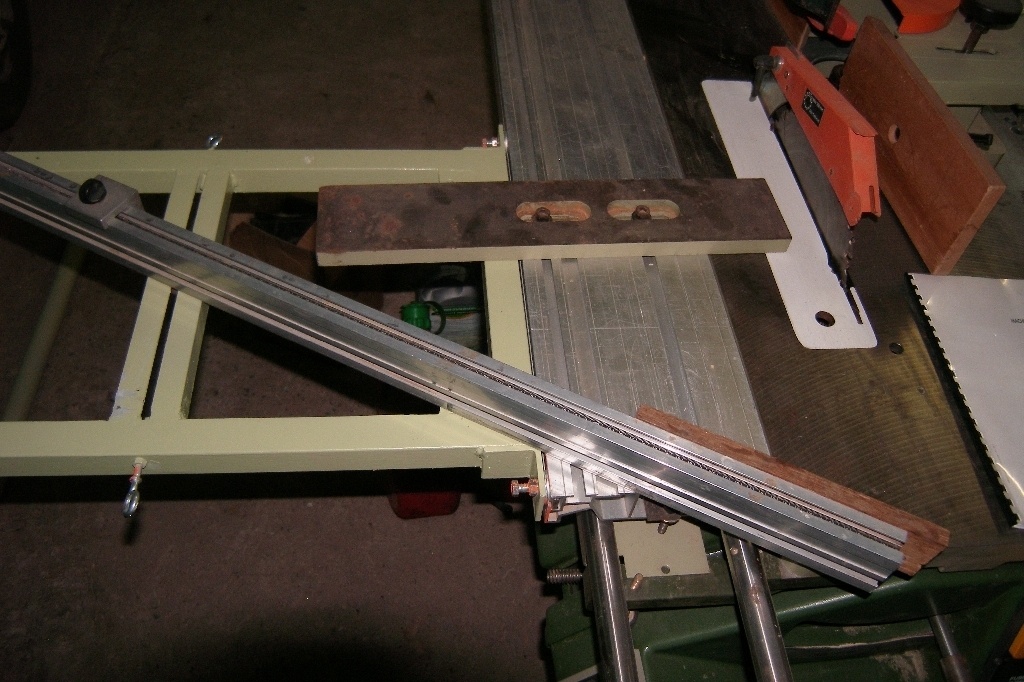

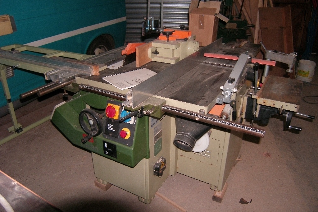

Merci Boisenformes !c est chouette ce chariot aménagé. as tu encore des truc genre mode d'emploi?a quoi sert la pièce métallique à plat sur le chariot en 3eme photo. il y a 2 online dessus.
C'est une table à tenonner pour les pièces courtes.
Le mode mode d'emploi est parti avec la machine mais il est à peu près std aux autres combinées équivalentes. Est ce que tu as le gabarit de réglage des fers et une clé plate de 7 ?
Il y a aussi un capot de protection pour tenonnage livré avec mais à remplacer par un fait maison en cp ou autre car il est très souvent trop petit pour le diamètre des outils utilisés.
